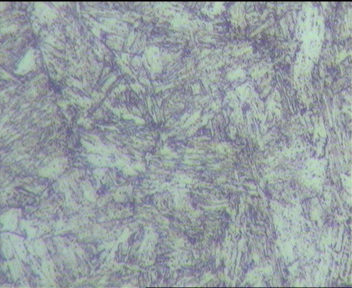

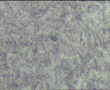

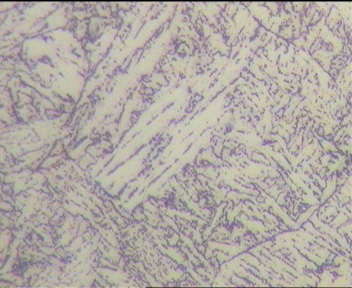

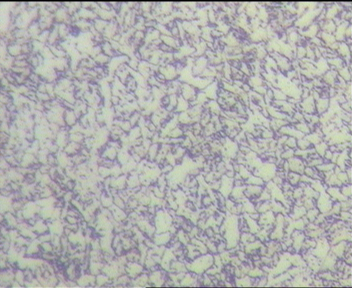

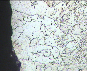

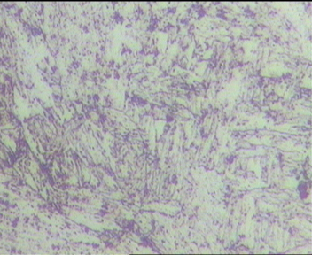

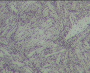

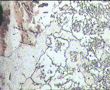

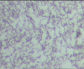

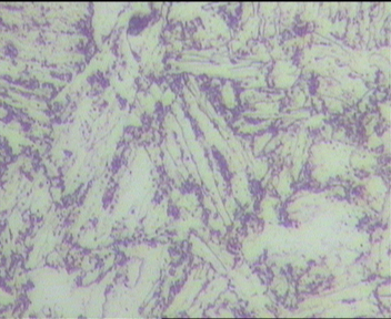

[求助] 这几张图片可以看出热处理是调质过的吗?材料为20MnMo

发表于 2012-10-26 11:58:09 | 显示全部楼层
400倍的照片里面有2张是铁素体+粒珠光体
发表于 2012-10-25 11:04:56 | 显示全部楼层
400X看的出调质过,但是是不是不知道那个是什么位置,供大家学习的话我觉得你该向清霜说的那样,说明是什么位置的。
发表于 2012-10-25 10:51:49 | 显示全部楼层
只能说调质过,但是否达到你的调质要求呢?
发表于 2012-10-25 10:29:44 | 显示全部楼层
调质过,鉴定完毕!!!
签到天数: 24 天
发表于 2012-10-24 20:54:36 | 显示全部楼层
你这是同一个工件的话,你应该把每张照片说明一下,那个位置的。有部分照片看上去是调质过。
签到天数: 520 天
发表于 2012-10-24 19:24:03 | 显示全部楼层
调质过,,,,,,,
 楼主| 发表于 2012-10-24 18:43:02 | 显示全部楼层 |阅读模式
100X近表面
400X
600X
