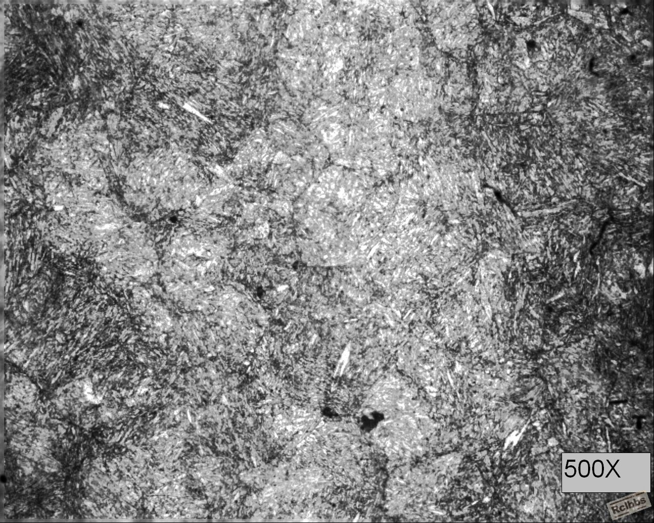

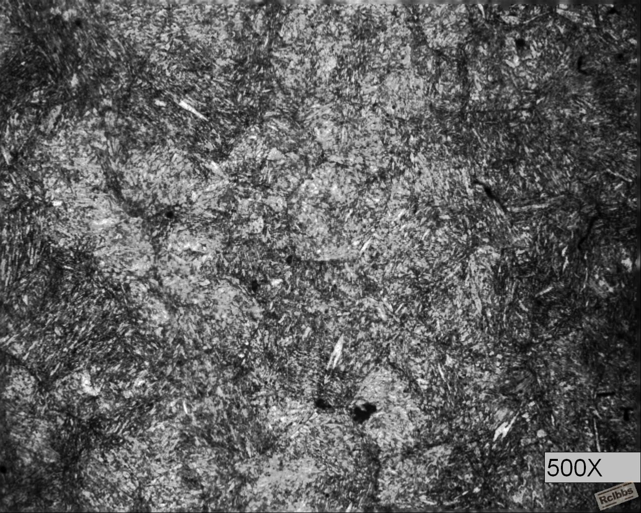

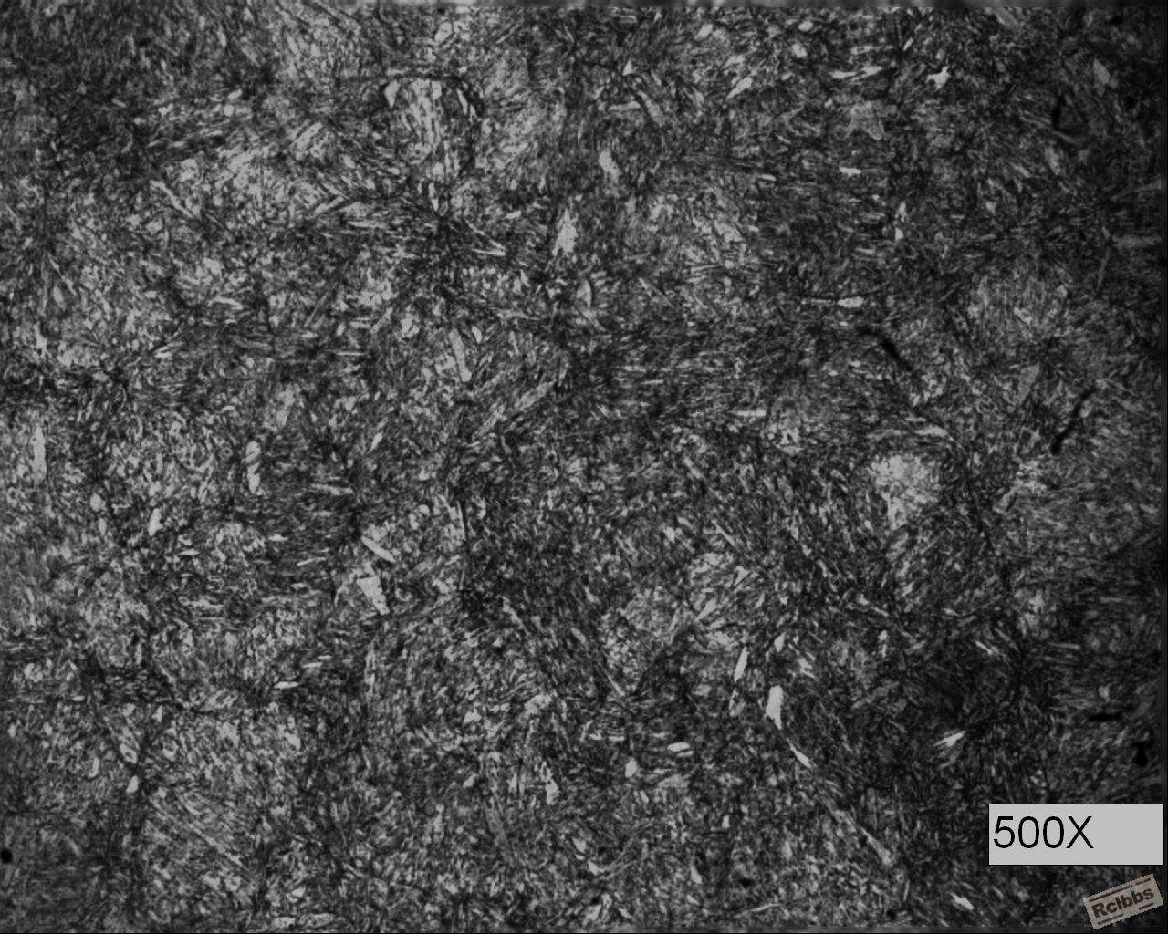

1000倍液 看不太清楚  淬火加高温回火后进行 对接焊请问偏析是如何形成的 其他的基才没有这样的偏西

至于是晶界处析出还是微裂纹,俺想在1000倍下是可以区分出来的吧!
另:个人认为白色区域系偏析造成!!!

图片  热处理后行对焊
签到天数: 2332 天
 楼主| 发表于 2012-10-25 08:30:39 | 显示全部楼层
白色的区域是偏析吗图1

D6A对焊接影响 区看看是晶界析出还是微裂纹 高手来分析下

如果是裂纹不腐蚀或浅腐蚀应该能看到
