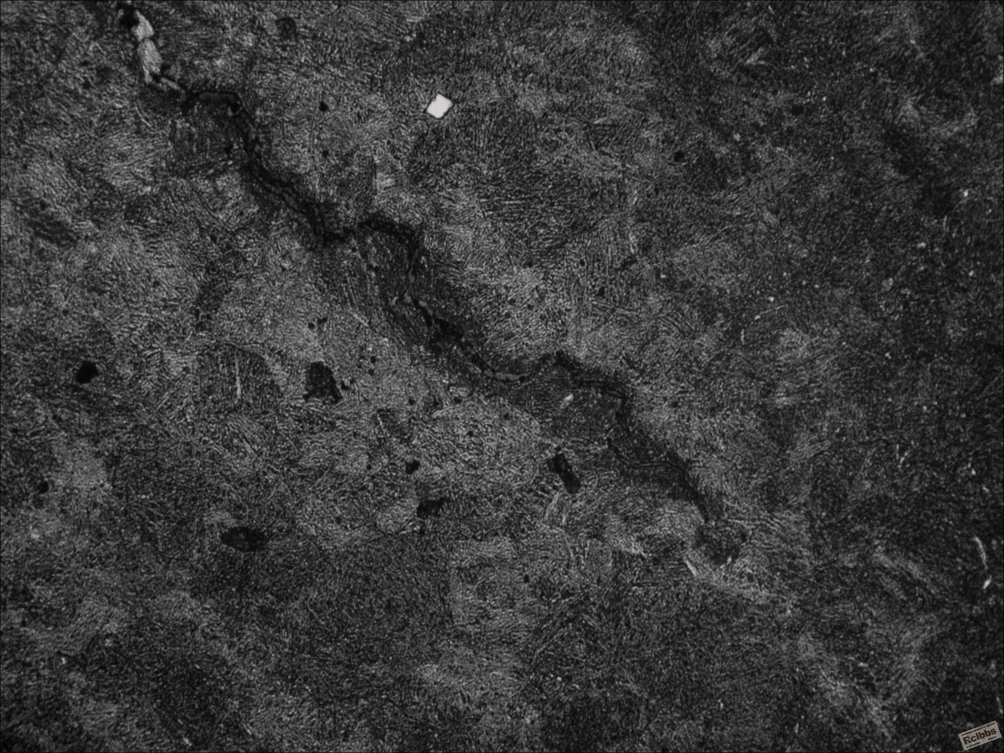

[求助] 求分析该裂纹产生机理?

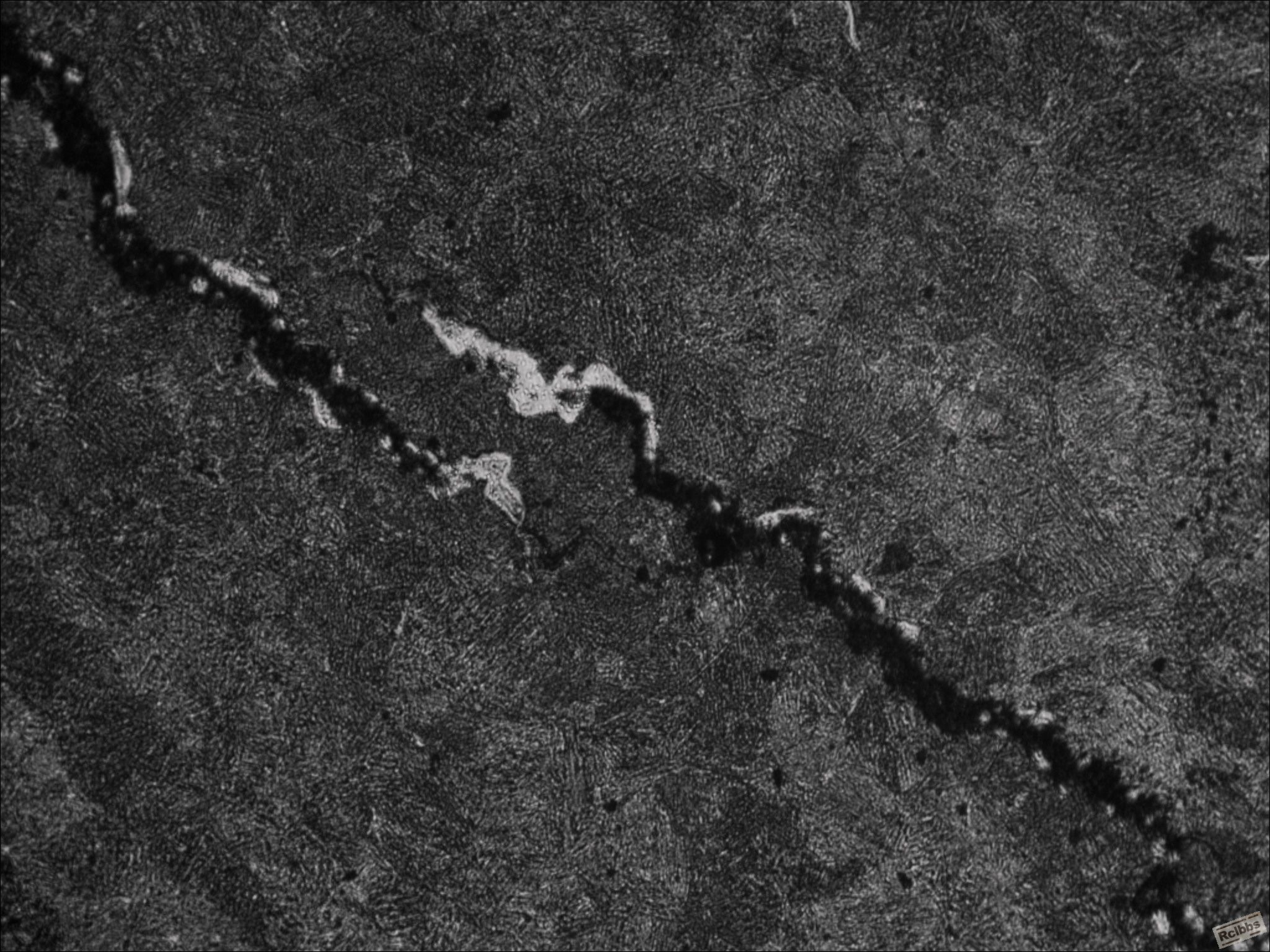

发表于 2012-10-26 20:40:45 | 显示全部楼层
要判断它是否锻造裂纹(锻造折叠),应检查裂纹端部的形态才能确定。
签到天数: 56 天
发表于 2012-10-26 19:54:20 | 显示全部楼层
裂纹里的白色东西是什么?
签到天数: 24 天
发表于 2012-10-26 19:19:33 | 显示全部楼层
似乎温度有点偏高,以前一直这样做吗?怎么没有锻后缓冷,再正火处理了?
 楼主| 发表于 2012-10-26 19:12:23 | 显示全部楼层
qlf_126 发表于 2012-10-26 16:02
同意楼上观点!感觉裂纹应该为锻造折叠缺陷,引起淬火开裂!
依何判断的?裂纹产生在应力集中部位!
签到天数: 136 天
发表于 2012-10-26 16:02:25 | 显示全部楼层
签到天数: 22 天
发表于 2012-10-26 14:42:14 | 显示全部楼层
黑色是淬火油,白色应该是回火过程中的氧化。
裂纹应该锻造的缺陷,淬火过程中开裂。
 楼主| 发表于 2012-10-26 10:56:40 | 显示全部楼层 |阅读模式
活塞,材料:42CRMO,加工工艺:锻后余热淬火(油淬),终锻900,回火600.从图分析应该为淬火过程产生裂纹,黑白相间条纹是何物?锻造形成的带状夹杂OR带状偏析?请前辈们就该图分析下产生裂纹可能性?新手没把握的请勿误导鄙人。

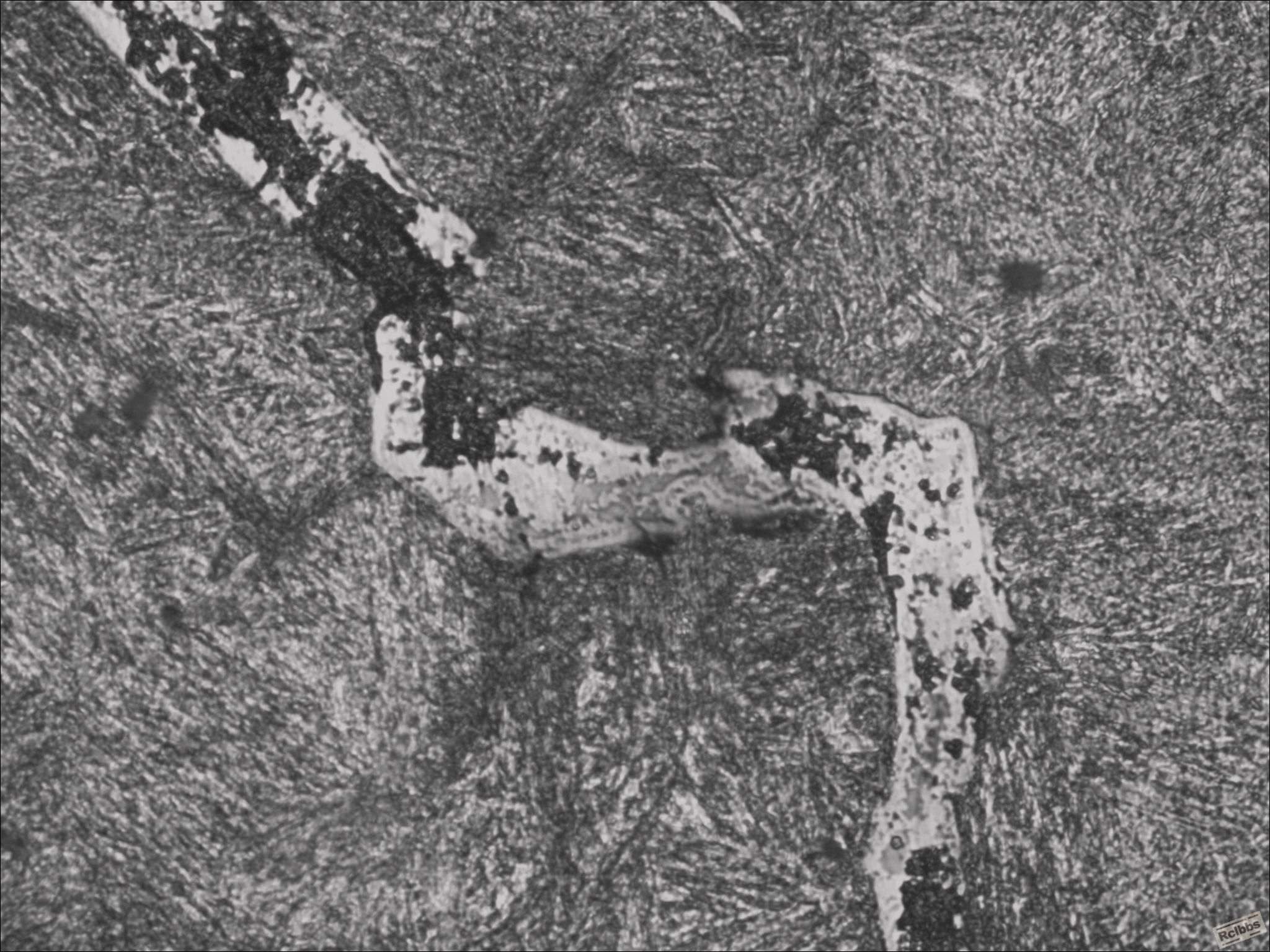

 楼主| 发表于 2012-10-26 10:59:19 | 显示全部楼层
裂纹尾部有2次裂纹,400x的图
