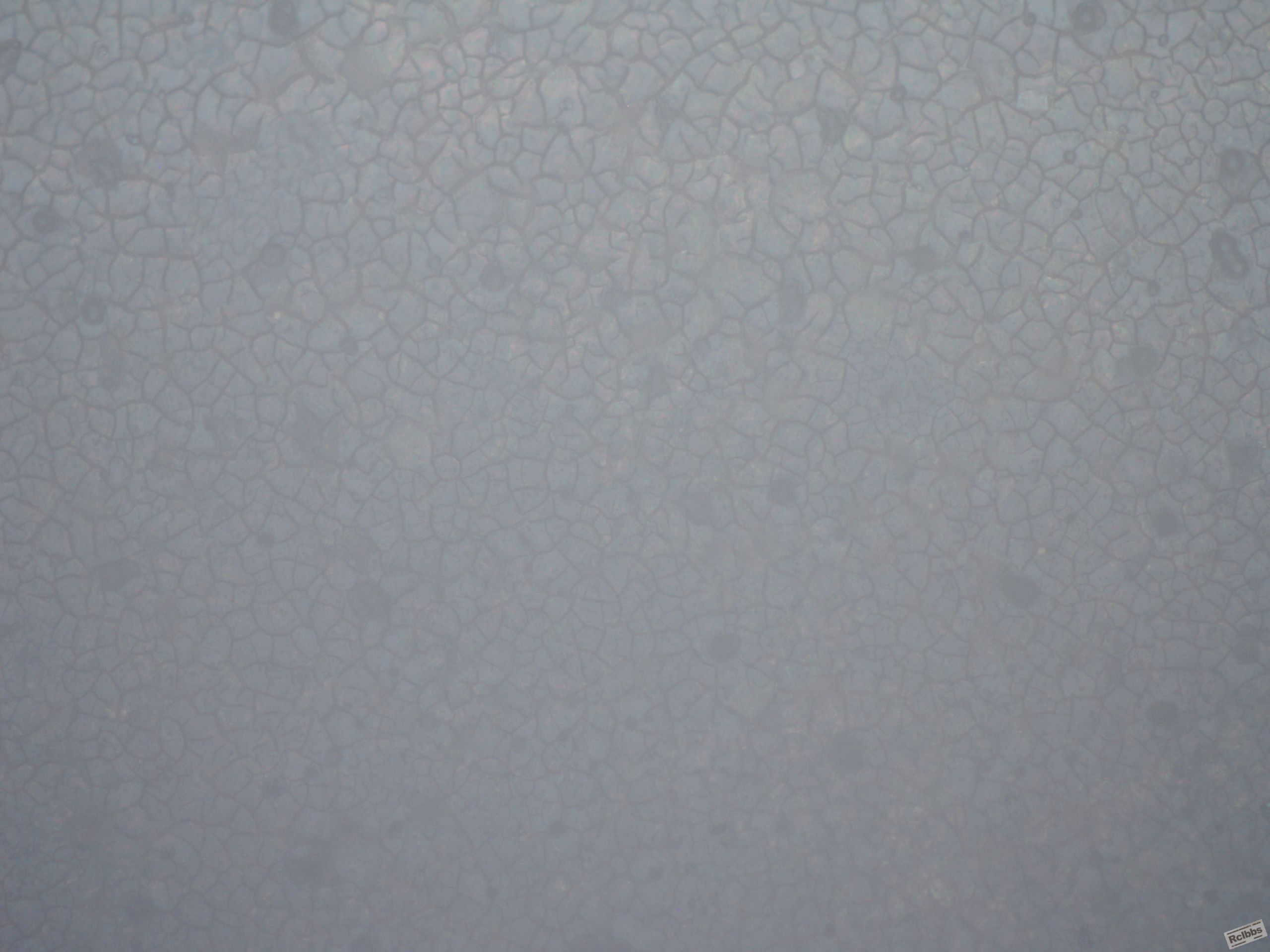

[原创] 上传几张自己做的晶粒度图片,同求晶粒度方面的经验。望大虾不吝赐教。

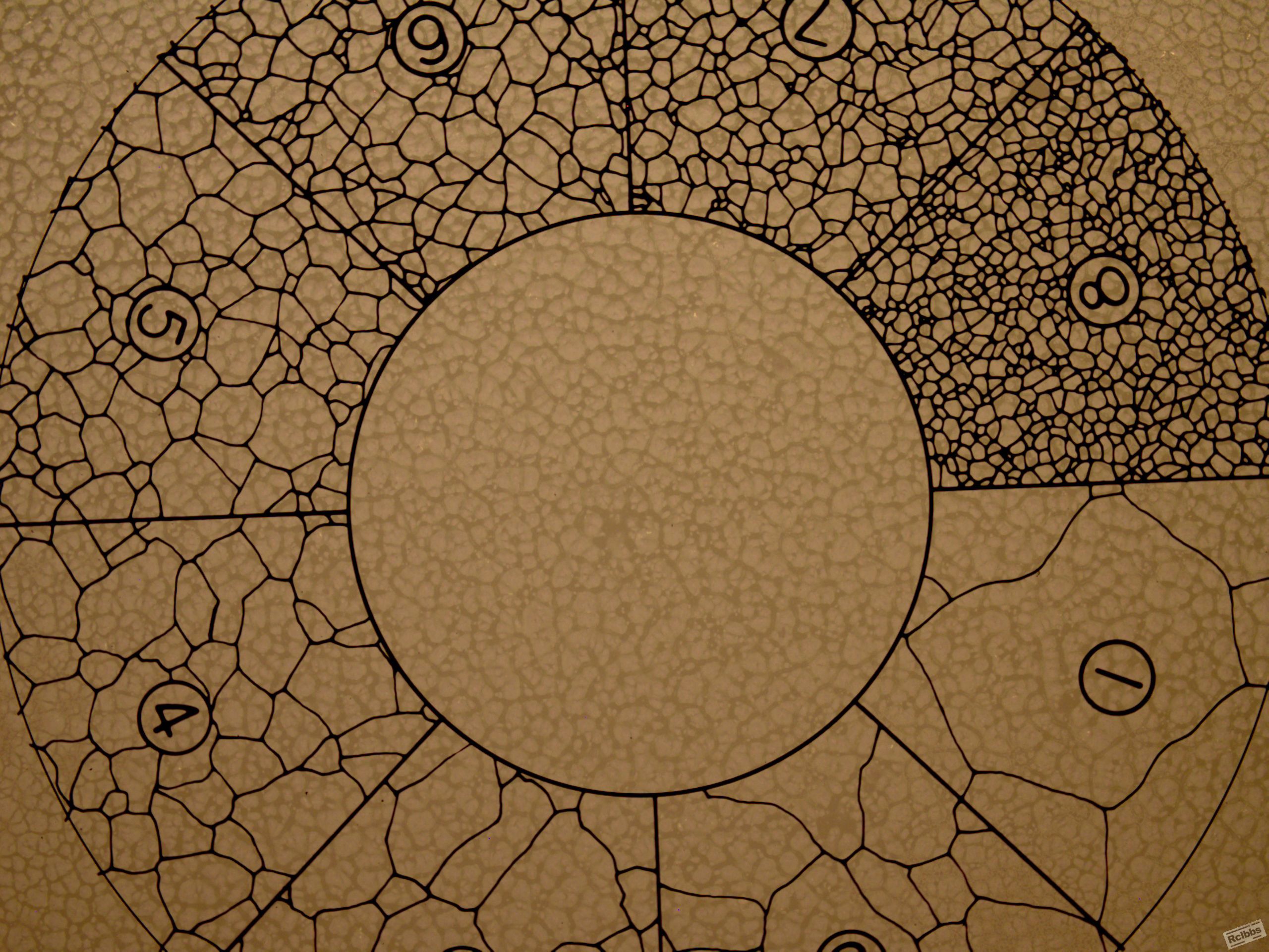

你二楼发的图片,算是较好的了,但还是不清楚,我估计不是你腐蚀的问题,可能是你显微镜镜片脏了或没调整好的原因。
简单处理了下你的照片,效果如下:

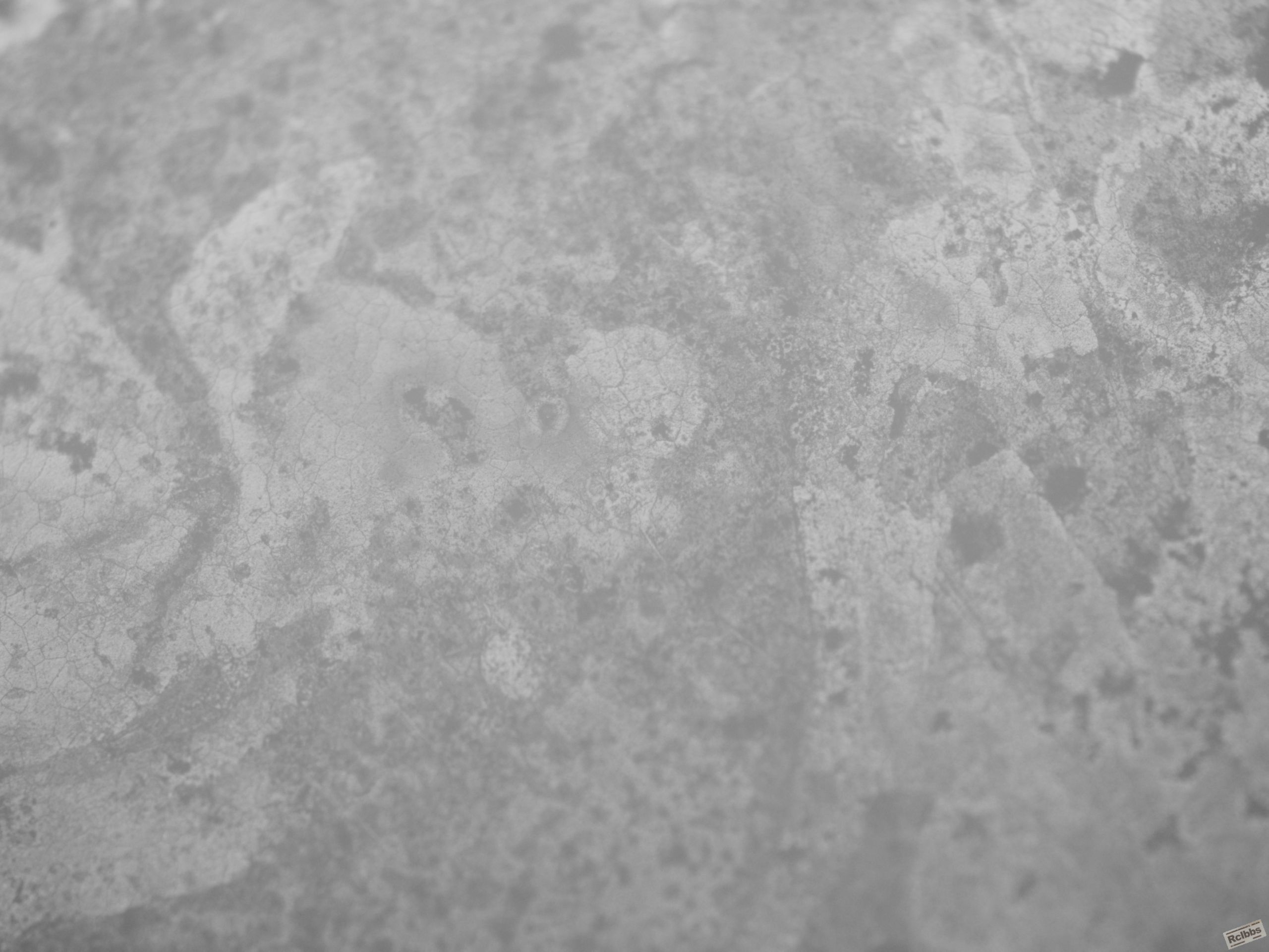

楼主在2楼的照片是本相如此,还是拍摄导致的?感觉朦胧的很。

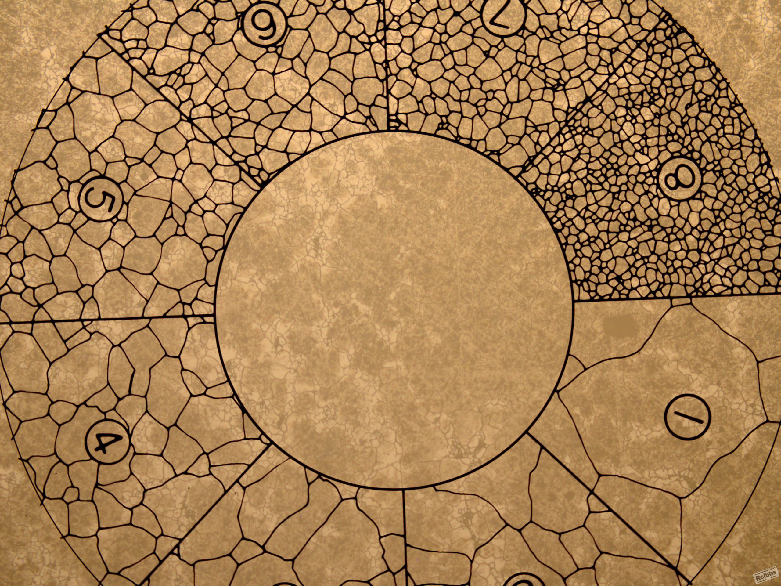

看到图片完全无视了表盘后边的东西,,,,一直到9楼那张图片才意识到后面是金相,,

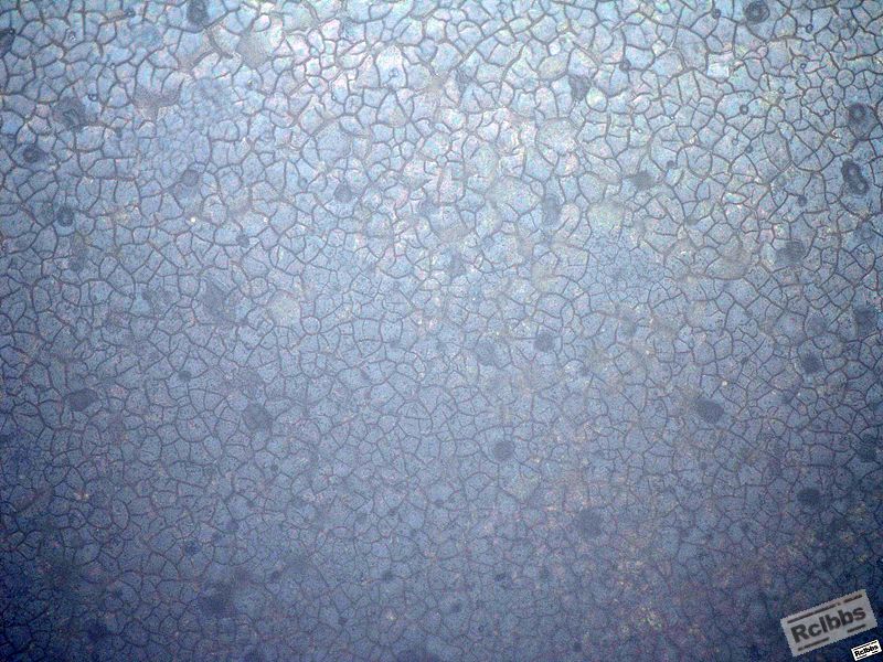

另:LZ晶粒度腐蚀的不错,看来是热处理后直接取样用苦味酸溶液腐蚀的晶粒度,不知道能否私下交流下配方呢???

是的,以为你艺术化了  不过晶粒度表盘你是如何评级的?取最大,还是最小?平均晶粒度能评吗?
嗯 正如你所说 前几张比较清楚的是我加盐酸后反复配比做出来的。
这个盘子只是国标里的一种方法吧  好像是比较法。
如若 降低评级误差的话 我们还是用截点法进行比较准确的评级。
比如我们有的客户 只需要六级以上的晶粒度 而要求不那么严格的话 我们就只用比较法。

superggp 发表于 2012-10-28 10:09
大哥 也是指对比盘的八个级别吧 那是取视场时拉到中间进行拍摄的
你的苦味酸做了不清楚,加几滴盐酸,控制好加热时间试试。

起初做时,腐蚀效果不太好的一张
 楼主| 发表于 2012-10-28 09:55:19 | 显示全部楼层

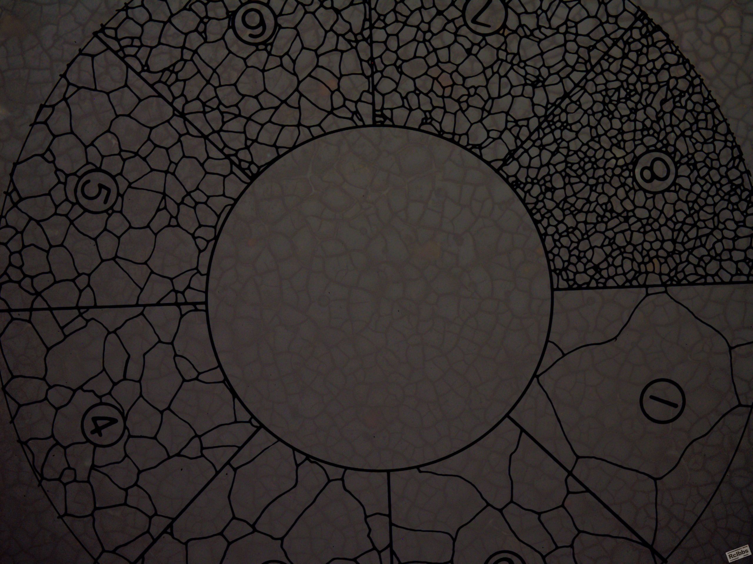

使用普遍说法的苦味酸+洗洁精的方法做的效果很不好,如下张所示。肯定是我腐蚀擦拭问题。

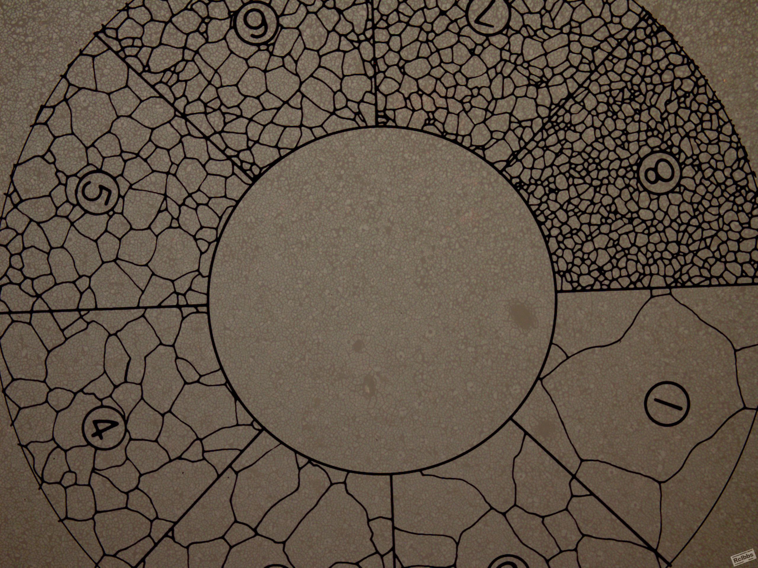

如果你指晶粒度级别哪个表盘的话 那是我们金相显微镜带的一个玻璃盘 在电脑端观察晶粒度时 可以把玻璃盘拉到视场中央进行评级,并且便于拍摄。

效果不太好的一张
