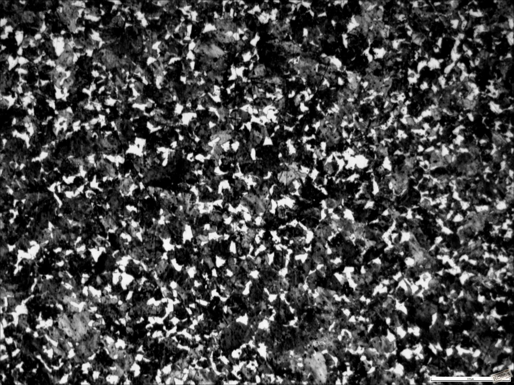

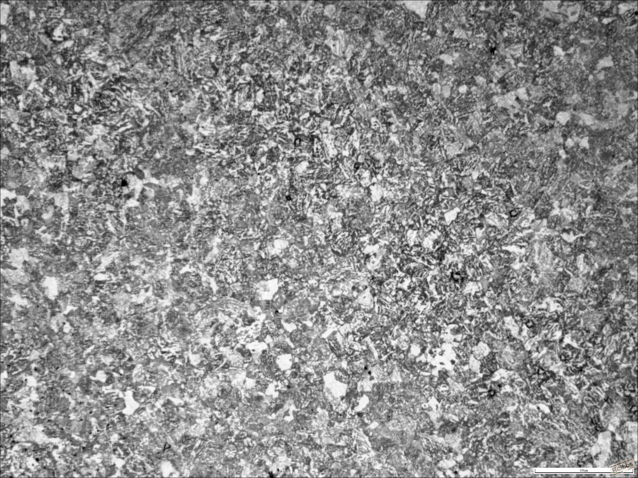

表面做过什么冷加工处理?看像变形的晶粒
但腐蚀的反差又比较怪
 楼主| 发表于 2012-10-30 11:07:22 来自手机 | 显示全部楼层
三张都是腐蚀过的!用的硝酸酒精溶液腐蚀的

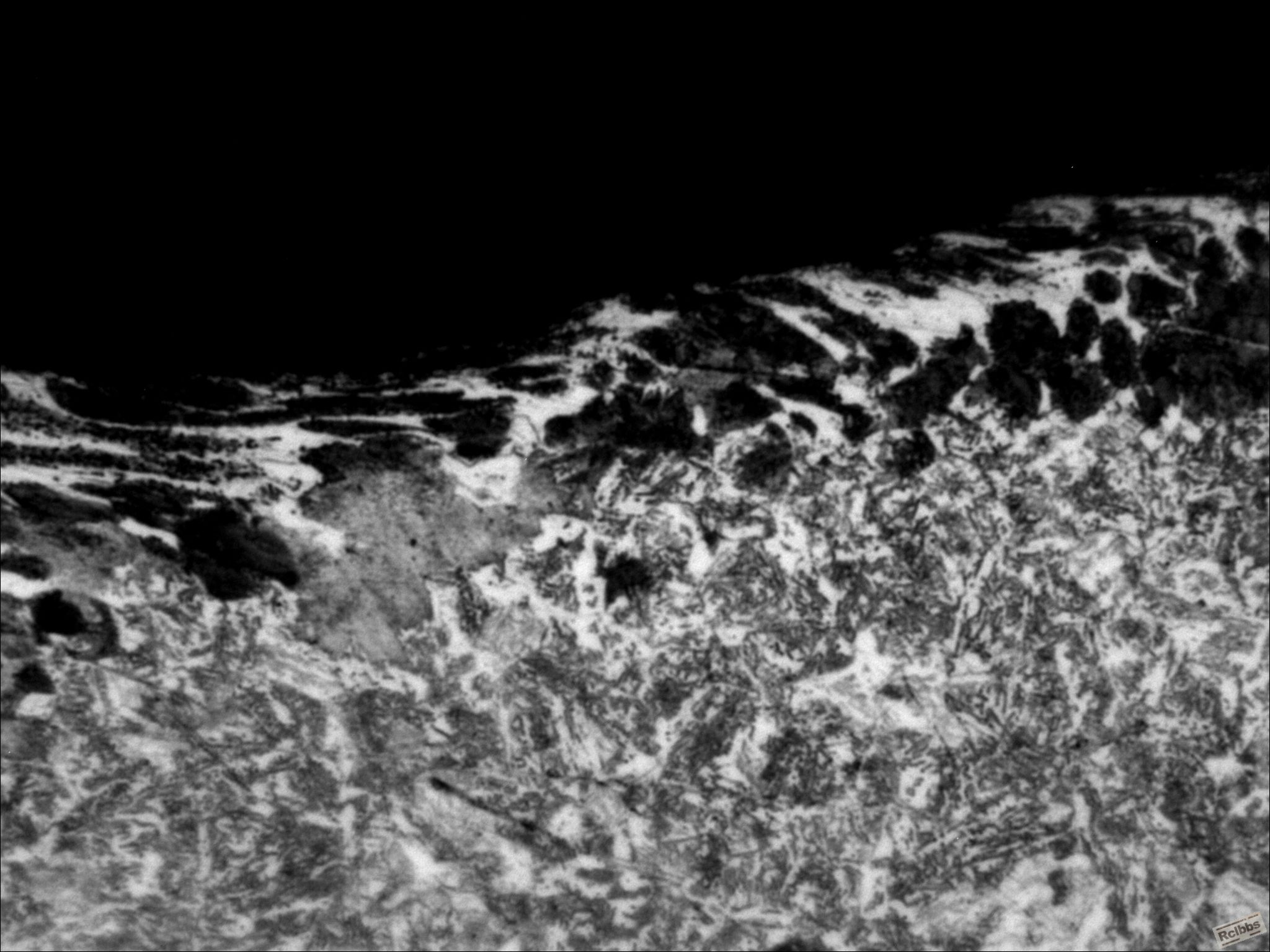

风吹草未动 发表于 2012-10-30 09:49 取样位置及处理过程说明一下
前两张都是心部的,放大一百倍,后一张是表面放大四百倍

发表于 2012-10-30 09:54:49 | 显示全部楼层
我感觉是楼主制样问题,第二三张图片都腐蚀过了!

 楼主| 发表于 2012-10-29 19:50:35 | 显示全部楼层 |阅读模式
第一张是正火100倍下的状态,晶粒度能评几级?第二张也是正火放大100倍,晶粒度能评几级?为什么两张腐蚀出来不一样呢?材料是42GrMOA,腐蚀夜用的4%的硝酸溶液酒精。第三张图是放大400倍,表面是什么,怎么造成的?
