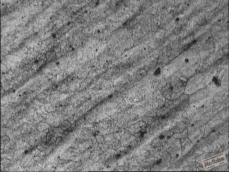

发表于 2012-11-1 08:33:06 | 显示全部楼层
我想问的是,用什么腐蚀的?

发表于 2012-10-31 16:09:47 | 显示全部楼层
这个是晶界 个人认为不时裂纹
发表于 2012-10-31 15:22:36 | 显示全部楼层
参考下 微裂纹 电火花加工造成的
 楼主| 发表于 2012-10-31 11:14:27 | 显示全部楼层
首先谢谢 各位的意见!! 我想知道是什么特征判断出是裂纹呢

发表于 2012-10-30 20:21:39 | 显示全部楼层
晶界而已----------------------------------------------
发表于 2012-10-30 17:21:37 | 显示全部楼层
看有的那些像是裂纹,但是到底是什么?还需要解答。重新磨抛一下看看。
发表于 2012-10-30 14:14:19 | 显示全部楼层
裂纹是基体之间的缝隙,不需要腐蚀就可以看到。如果不腐蚀能看到,是裂纹,看不到,就不是裂纹。so,抛光不要腐蚀看看就知道啦。

发表于 2012-10-30 12:54:44 | 显示全部楼层
不妨做个磁粉探伤看看。

发表于 2012-10-30 13:03:37 | 显示全部楼层
没有看到有裂纹,也许是放大倍数低。

发表于 2012-10-30 12:49:26 | 显示全部楼层
建议换个方向做个金相样,确认下,这个方向看不象

发表于 2012-10-30 11:49:58 | 显示全部楼层
dhw810102 发表于 2012-10-30 11:16
放大倍数100呗  附加照片 再看一下
那LZ就放到500倍或是1000倍下看下就能最终确认了!

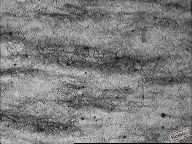

 楼主| 发表于 2012-10-30 11:16:25 | 显示全部楼层
放大倍数100呗  附加照片 再看一下

发表于 2012-10-30 10:25:21 | 显示全部楼层
不知道LZ的放大倍数为多少!建议LZ在更大一级的放大倍数下观察求证是否为晶间裂纹!!!
发表于 2012-10-30 10:07:25 | 显示全部楼层
说以下材料的工艺吧
从图片可以看出晶界比较粗大有开裂的倾向
如果开裂应该是沿晶开裂
 楼主| 发表于 2012-10-30 09:54:17 | 显示全部楼层 |阅读模式
图片是链轨节的芯部晶粒度图片中沿晶间发黑的线是晶间裂纹吗

发表于 2012-10-30 09:56:12 | 显示全部楼层
没看到裂纹啊,晶粒度腐蚀不容易把握火候,有时腐蚀出来有假象!
