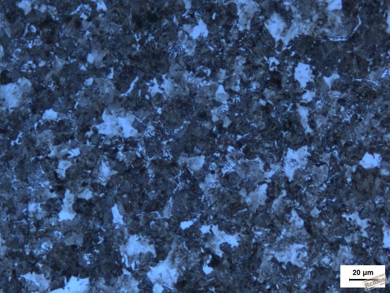

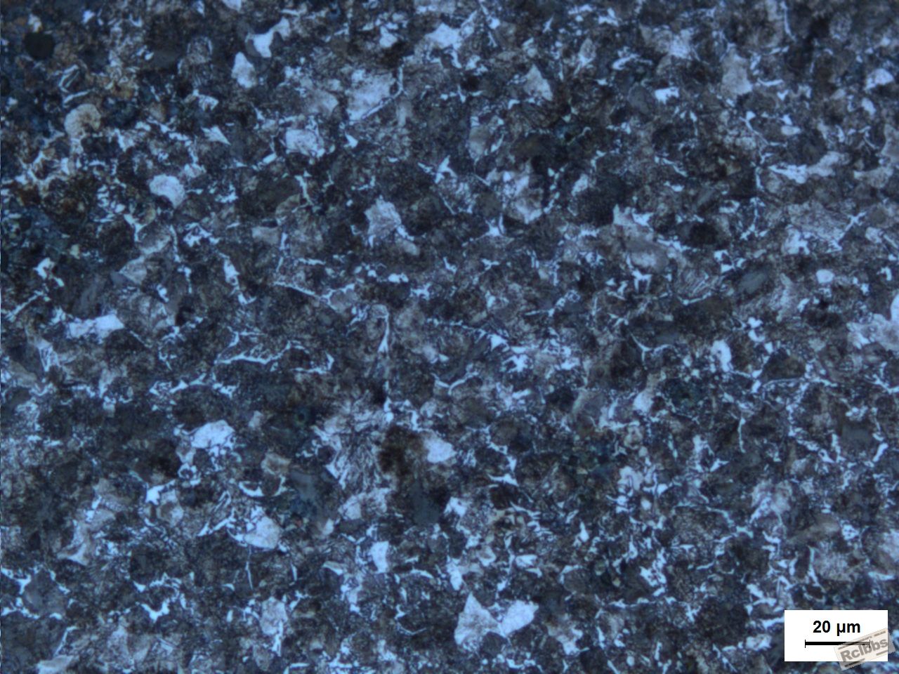

发表于 2012-10-30 13:37:53 | 显示全部楼层
应该是加热不足,未完全奥氏体化的原因。

发表于 2012-10-30 13:43:25 | 显示全部楼层
这个应该就是没热处理的原态吧 每看出有异常

发表于 2012-10-30 12:57:36 | 显示全部楼层
从图片上看,加热也有些不足。

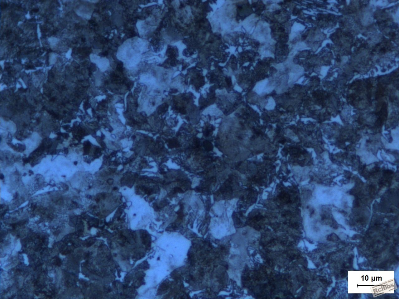

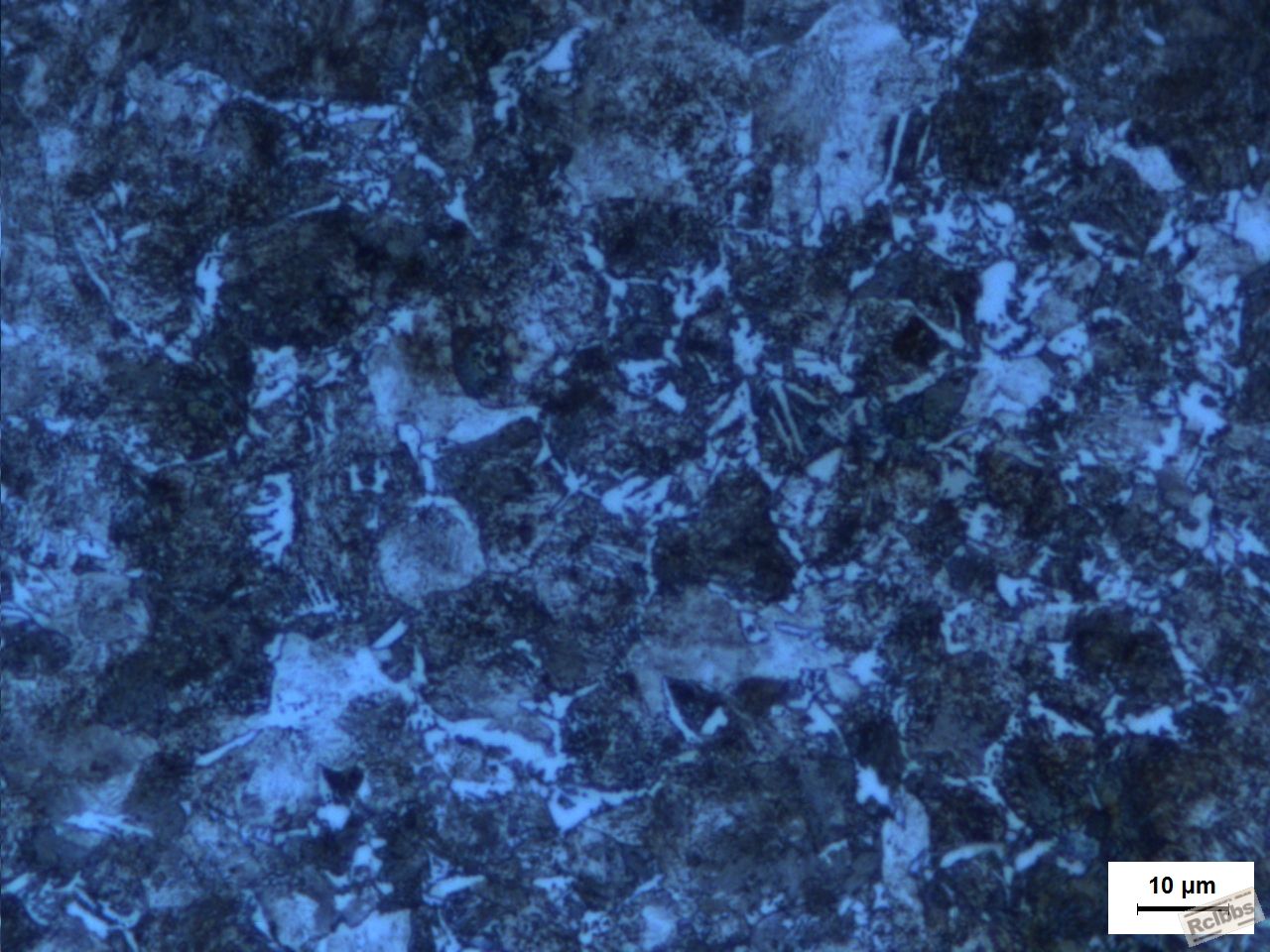

发表于 2012-10-30 13:04:29 | 显示全部楼层
F呈网状,锻造后组织可能较粗,未经过正火,且调质加热不充分。按照钢制模锻件调质件金相检验标准,应该在4级以上。

发表于 2012-10-30 11:46:09 | 显示全部楼层
赞成杨工意见,最好说下工艺,要不然确实无法判断!个人感觉组织晶界处是有趋于网状的铁素体析出,冷速存在些问题!

 楼主| 发表于 2012-10-30 11:49:26 | 显示全部楼层
M20螺栓。。。热处理工艺不知道,热处理前发现球化有过热现象,表面严重脱碳
发表于 2012-10-30 11:24:51 | 显示全部楼层
    建议楼主自己把这个产品的形貌、几何尺寸、淬火工艺(加热温度、保温时间及冷却条件)统统列举出来,到时候楼主自己就能找到原因

 楼主| 发表于 2012-10-30 10:56:33 | 显示全部楼层 |阅读模式
是冷却不足造成的吗?
