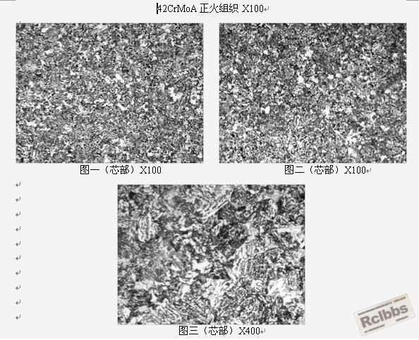

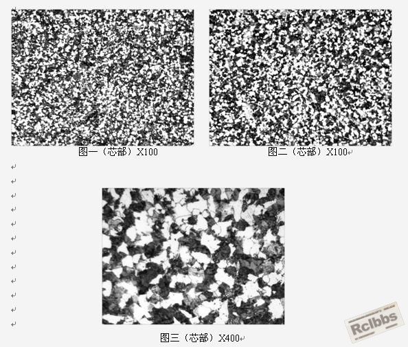

由于才接触,大家都帮忙分析下,两张图是同样的材料,同样的工艺出来的,为什么腐蚀出来相差这么大?还有什么形态是合格?晶粒度能看出来吗?具体多少级?各位大侠多多赐教!样品是用硝酸酒精容易腐蚀的。

LZ的图4中的照片还算是正常的回火组织:铁素体+珠光体!依据GBT13320-2007评定组织的话个人感觉可以为1级!

qlf_126 发表于 2012-10-31 08:26 LZ的图4中的照片还算是正常的回火组织:铁素体+珠光体!依据GBT13320-2007评定组织的话个人感觉可以为1级!
根据图谱看,四图相对符合,但图三是怎么回事呢?一样的材料,一样的工艺,为什么会出现这种情况
要是俺个人判断的话,感觉是不是你图3的样腐蚀过了啊!

1-3级都可被认为,与评级图比较,比例不匹配.

冷却速度不同?或者材料不同?后面一组的铁素体量明显较多。

个人感觉图4的组织铁素体好像太多了吧我们厂40Cr做的珠光体都在60-70%以上的啊,图3是不是没抛好照成的假象呢(若材料和工艺相同的情况下)
