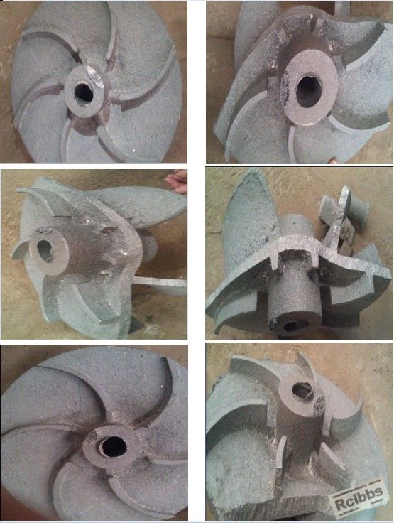

一个铸件,一分为二。
 楼主| 发表于 2012-11-2 08:02:12 | 显示全部楼层
Z754980691 发表于 2012-11-1 20:07
你这个范围太大,具体到那种材料,如果有问题的图片,传上来,也许大家可以给你分析个七八来
低铬铸铁,浇注完冷却后在沙子里就自己开裂了。

发表于 2012-11-1 20:30:50 | 显示全部楼层
如果铸件成分偏析在铸件表面,应该可以通过光谱分析检验出来吧。
