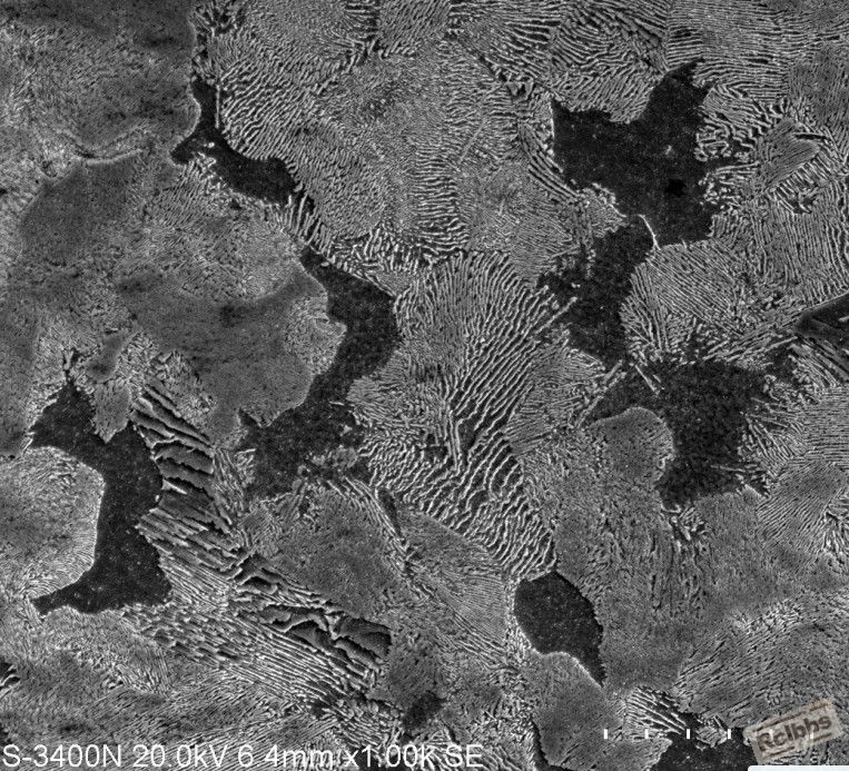

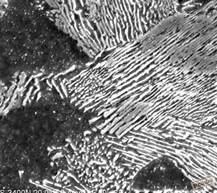

发表于 2012-11-1 15:24:32 | 显示全部楼层
爱书的小熊 发表于 2012-11-1 14:58
电镜和光镜照片如何对应起来?电镜中黑色区域是光镜中的白色区域吗
对。就是他说得索氏体,我不知道是不是。但是是珠光体类型的,片间距够明显的。

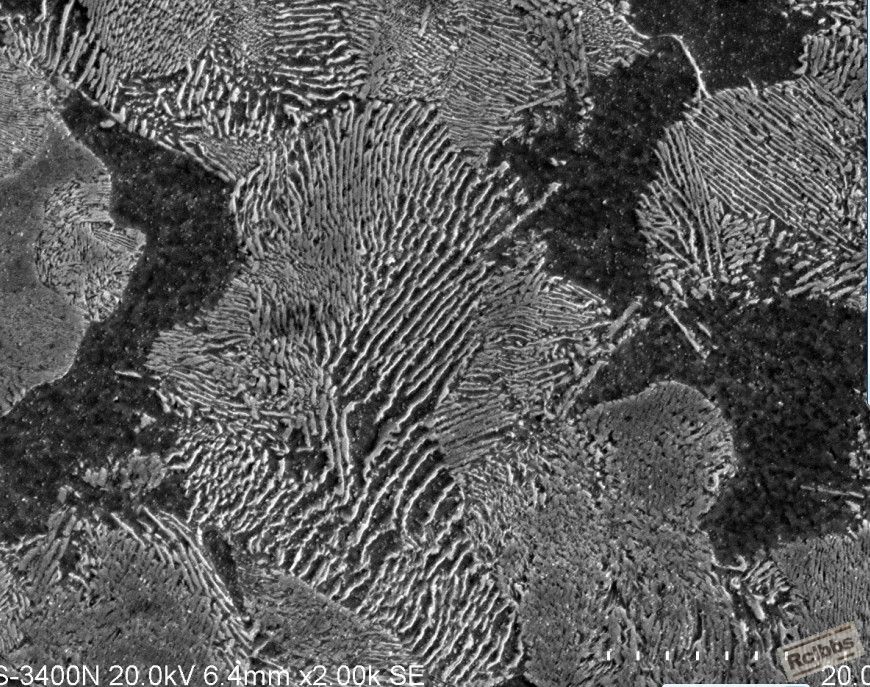

发表于 2012-11-1 15:28:51 | 显示全部楼层
铁素体有点沿晶界析出的倾向啊,说说淬火冷却的具体过程

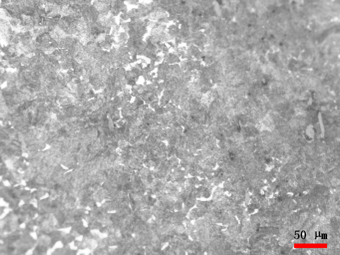

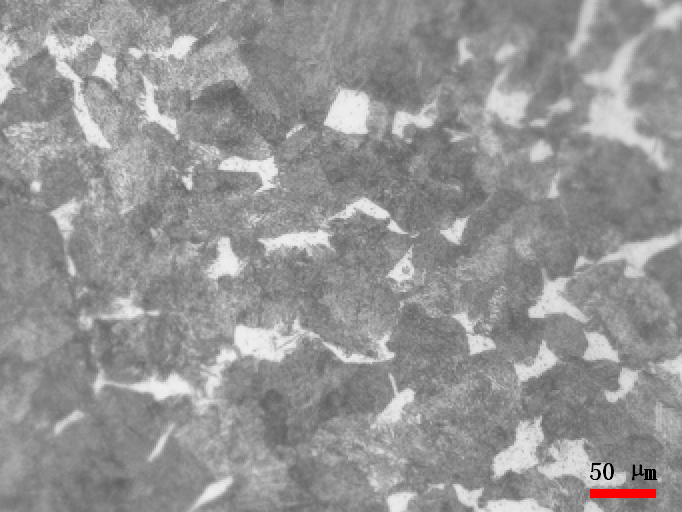

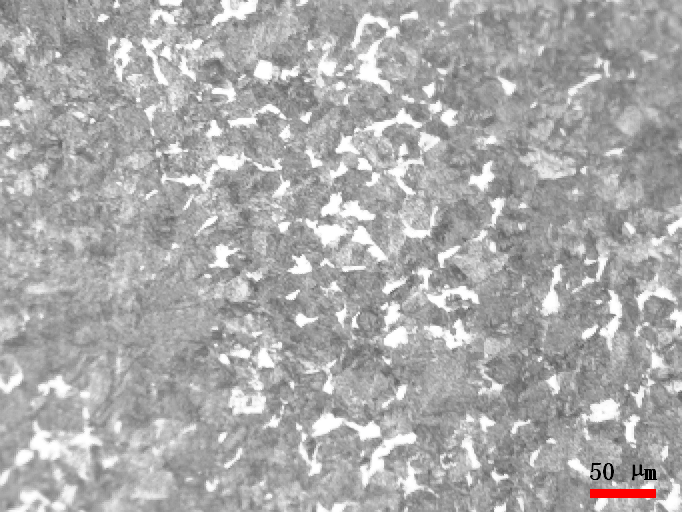

发表于 2012-11-1 09:31:12 | 显示全部楼层
金相图片组织为:索氏体+块状铁素体(这说明不是材料成分偏析就是淬火问题(时间和温度)
电镜的倍率很大,只是将片间距放大啦而已。但是金相和电镜是有着不同的。会看金相不一定会看电镜。这是需要专业培训和经验的。金相也是如此。
 楼主| 发表于 2012-11-1 09:23:46 | 显示全部楼层 |阅读模式
[img][/img]
托轮轴铸造后锻造成型,后经热处理后进行机加工及装配。热处理工艺:淬火温度840±10°,保温时间为4小时;回火温度为550±10°,保温15小时。
电镜下组织和光镜下都在图中,看了电镜,不明白了,请高人指点!
