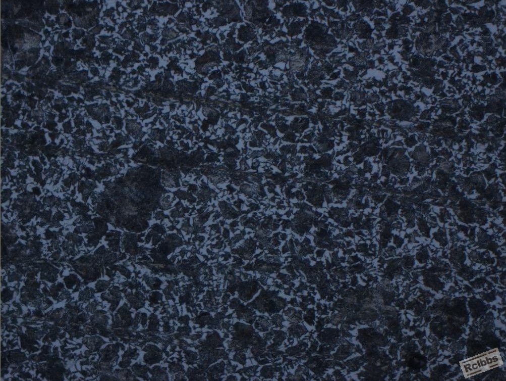

 楼主| 发表于 2012-11-5 14:26:48 | 显示全部楼层 |阅读模式
求助:直径45mm的轴类零件经调质后中频淬火,现解剖取样400倍检测,请问心部组织的铁素体级别是否合格?如果要进行判定,需要参考哪个标准呢?
组织如图:
签到天数: 18 天
发表于 2012-11-5 14:31:22 | 显示全部楼层
心部组织是正火组织,请用GB/T 13320标准进行评级。
签到天数: 49 天
发表于 2013-6-8 08:51:22 | 显示全部楼层
芯部正火组织铁素体网状较严重,会影响轴的性能
签到天数: 72 天
发表于 2013-6-8 08:55:28 | 显示全部楼层
感应淬火之前的调质没做好。
发表于 2013-6-8 10:35:31 | 显示全部楼层
什么材料?调质后的组织不该这样。
签到天数: 36 天
发表于 2013-6-8 10:56:22 | 显示全部楼层
jswxiekai 发表于 2012-11-6 09:33
非常非常感谢~~~受益匪浅~
净胡扯,真有你的,怎么做的热处理,不管什么说法,都要过一下脑子啊。45#,不渗碳表面能得到马氏体加残奥,亚共析啊。圄囵呑罩啊,如果你的材料是45#钢,芯部组织只能说是正火没有处理好,别的没关系啊,它的流透性摆在那儿呢。
