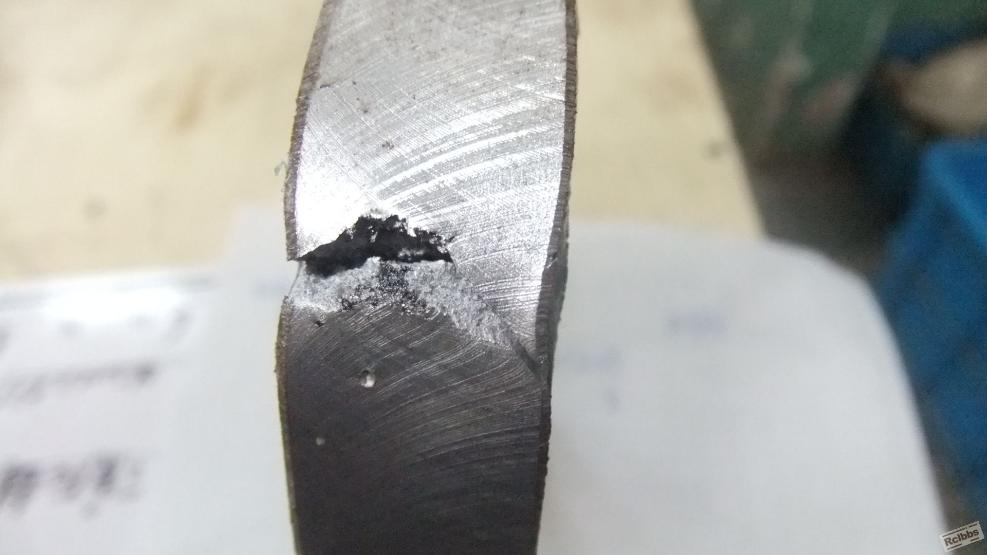

发表于 2012-11-12 23:06:48 | 显示全部楼层
cmz 发表于 2012-11-6 10:18
看不清楚啊,能不能拍清楚一点,不能确定是什么
点击图片放大之后应该可以看清楚一点, 想去拍清楚一点,但是试样找不到了~
 楼主| 发表于 2012-11-12 23:08:18 | 显示全部楼层
timothychen 发表于 2012-11-7 08:29
楼主应该多拍些照片!
由于当时拍的照片这张最清晰了,现在试样已不知去向。 下次有类似的一定多拍一些
 楼主| 发表于 2012-11-12 23:09:21 | 显示全部楼层
热工女将 发表于 2012-11-6 20:31
有点象疏松
感觉那个区域颜色与周围明显不一样, 所以第一反应想的可能是夹杂了
发表于 2012-11-7 08:29:06 | 显示全部楼层
楼主应该多拍些照片!
签到天数: 611 天
发表于 2012-11-6 20:31:57 | 显示全部楼层
有点象疏松
发表于 2012-11-6 10:18:24 | 显示全部楼层
发表于 2012-11-6 09:41:46 | 显示全部楼层
貌似夹杂物
;P;P;P
 楼主| 发表于 2012-11-6 08:54:45 | 显示全部楼层 |阅读模式
这是一个铸造件弯曲试样的断口,拍的不是很清楚。材质ZG25MnNi,断口处中间有一三角形区域的类似夹渣的东西是什么,大家讨论讨论。
签到天数: 345 天
发表于 2023-8-2 14:13:28 | 显示全部楼层
中间这部分看起来像缩松或缩孔
