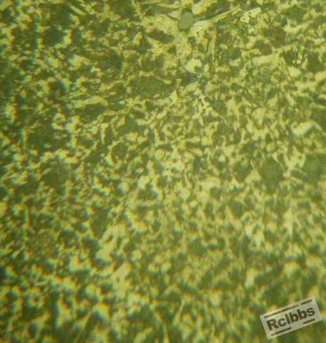

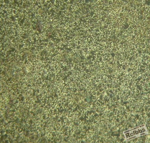

 楼主| 发表于 2012-11-27 07:18:10 | 显示全部楼层
硝酸酒精100倍
硝酸酒精400倍

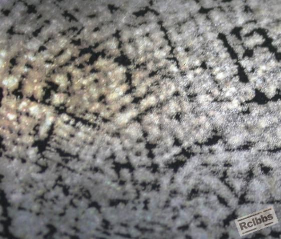

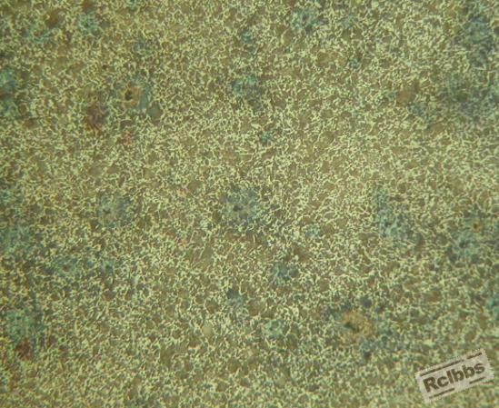

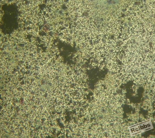

签到天数: 299 天
 楼主| 发表于 2012-11-27 07:19:19 | 显示全部楼层
盐酸硫酸铜浅腐蚀100倍
盐酸硫酸铜深腐蚀100倍
盐酸硫酸铜腐蚀后试样磨面宏观
