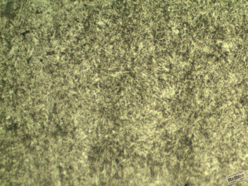

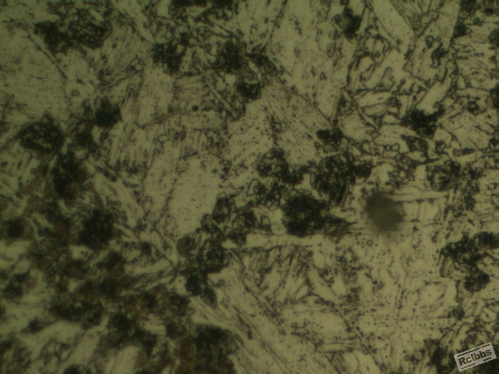

金相组织可以。
为了慎重起见,请做一下焊缝力学性能。

发表于 2012-11-10 15:56:23 | 显示全部楼层
还请您把牌号写清楚啊。焊材呢?焊接方式呢?焊后热处理工艺参数呢?
 楼主| 发表于 2012-11-10 15:57:52 | 显示全部楼层
这个是摩擦对焊 没有焊材 就是我刚才说的那两中材质的 经过惯性摩擦焊接到一起的
签到天数: 299 天
发表于 2012-11-10 15:59:58 | 显示全部楼层
牌号呢?正火参数呢?
 楼主| 发表于 2012-11-10 16:11:16 | 显示全部楼层
尚贺军 发表于 2012-11-10 15:59
牌号呢?正火参数呢?
一种材料的C:0.26 Si:0.24 Mn:1.1 Mo、0.16 Cr、0.9
另一种材料是:C:0.36 Si:0.31Mn:0.97 Mo、0.31 Cr、1.14
就是正常的正火 具体参数不知道
 楼主| 发表于 2012-11-10 15:46:10 | 显示全部楼层 |阅读模式
材质是26crmo4s/2与37crmnmo惯性摩擦对焊  在焊缝处取样 焊接后 正火处理 一种材料的C:0.26 Si:0.24 Mn:1.1 Mo、0.16 Cr、0.9
就是正常的正火 具体参数不知道
图一 黑色的是什么组织
图二这是什么组织
