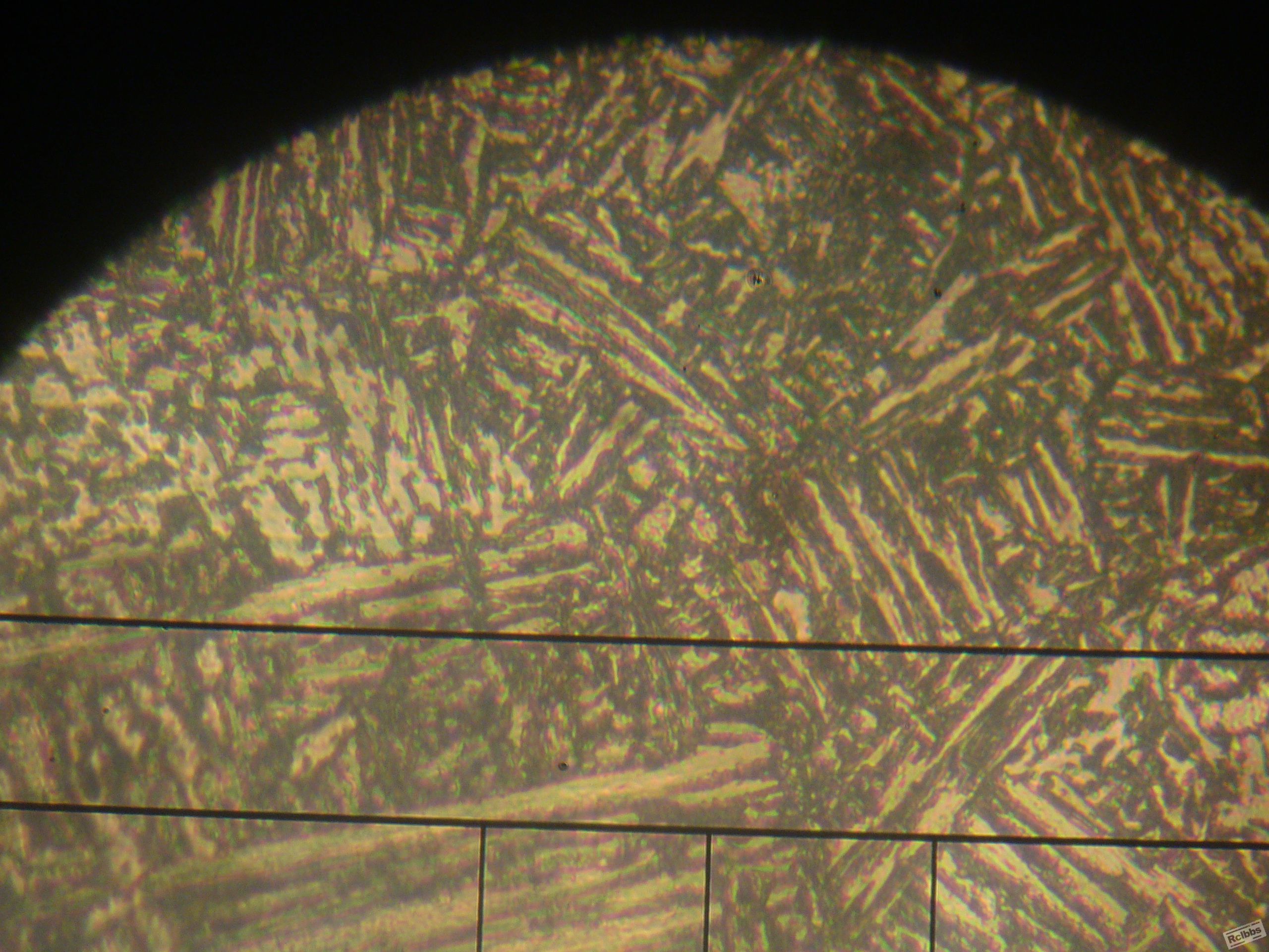

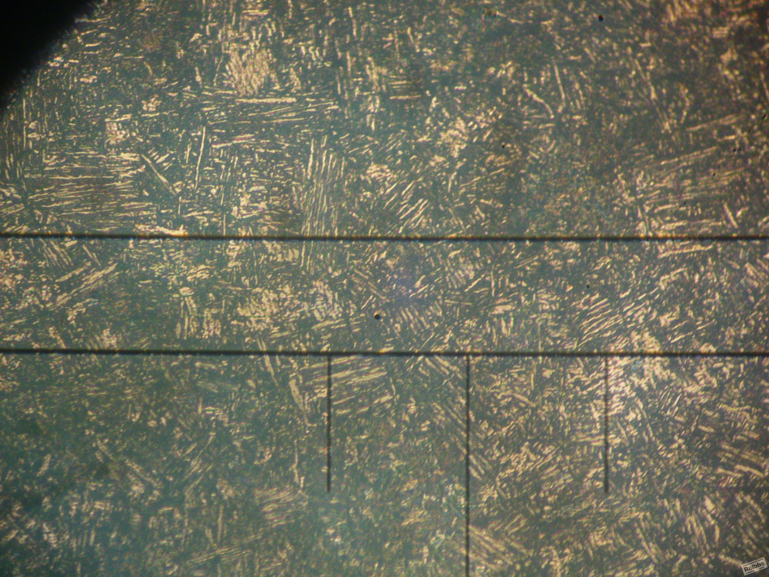

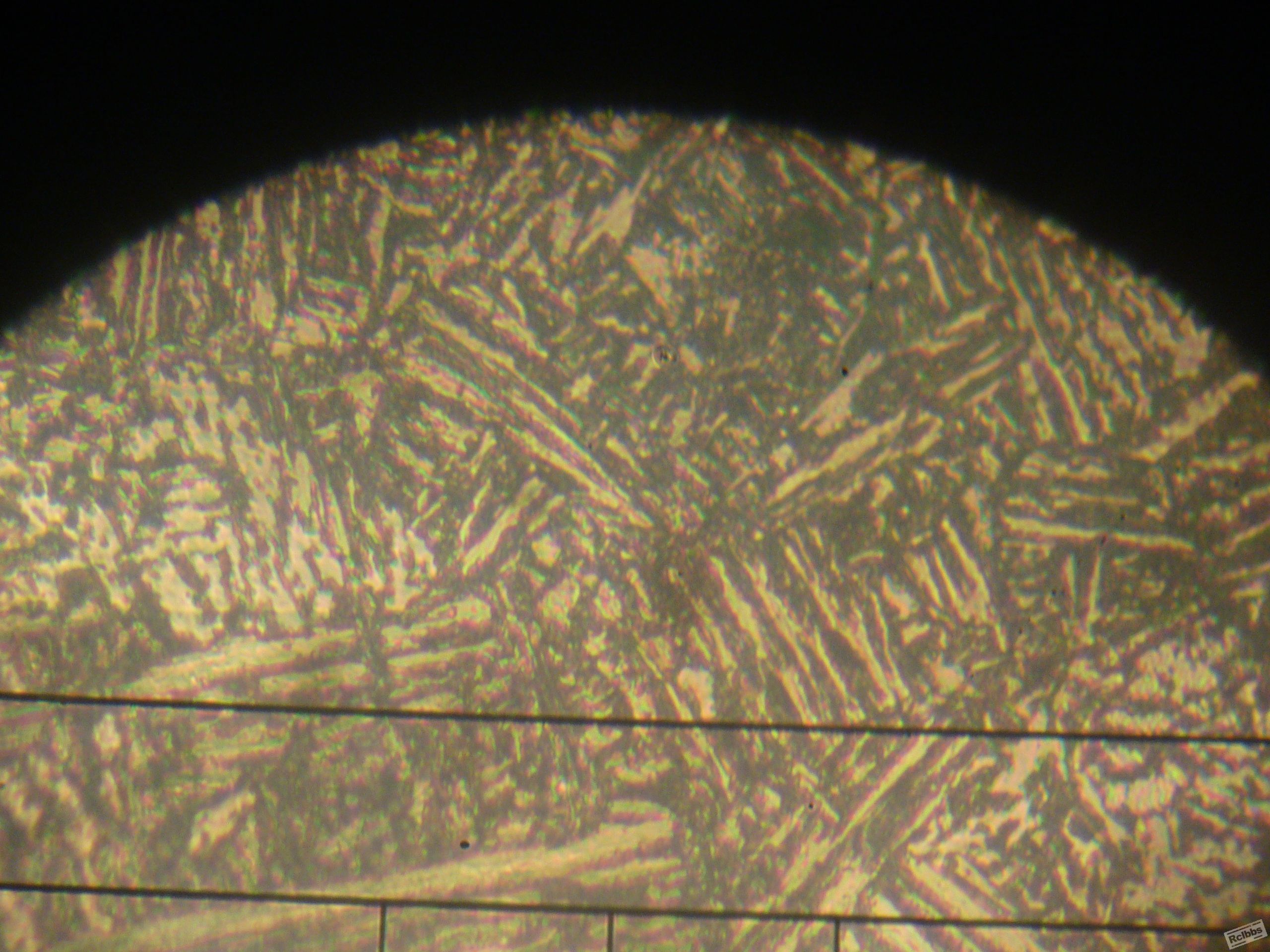

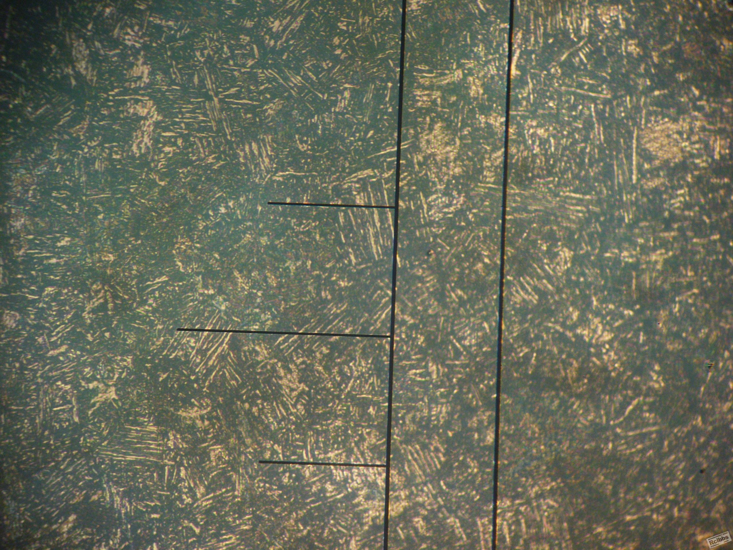

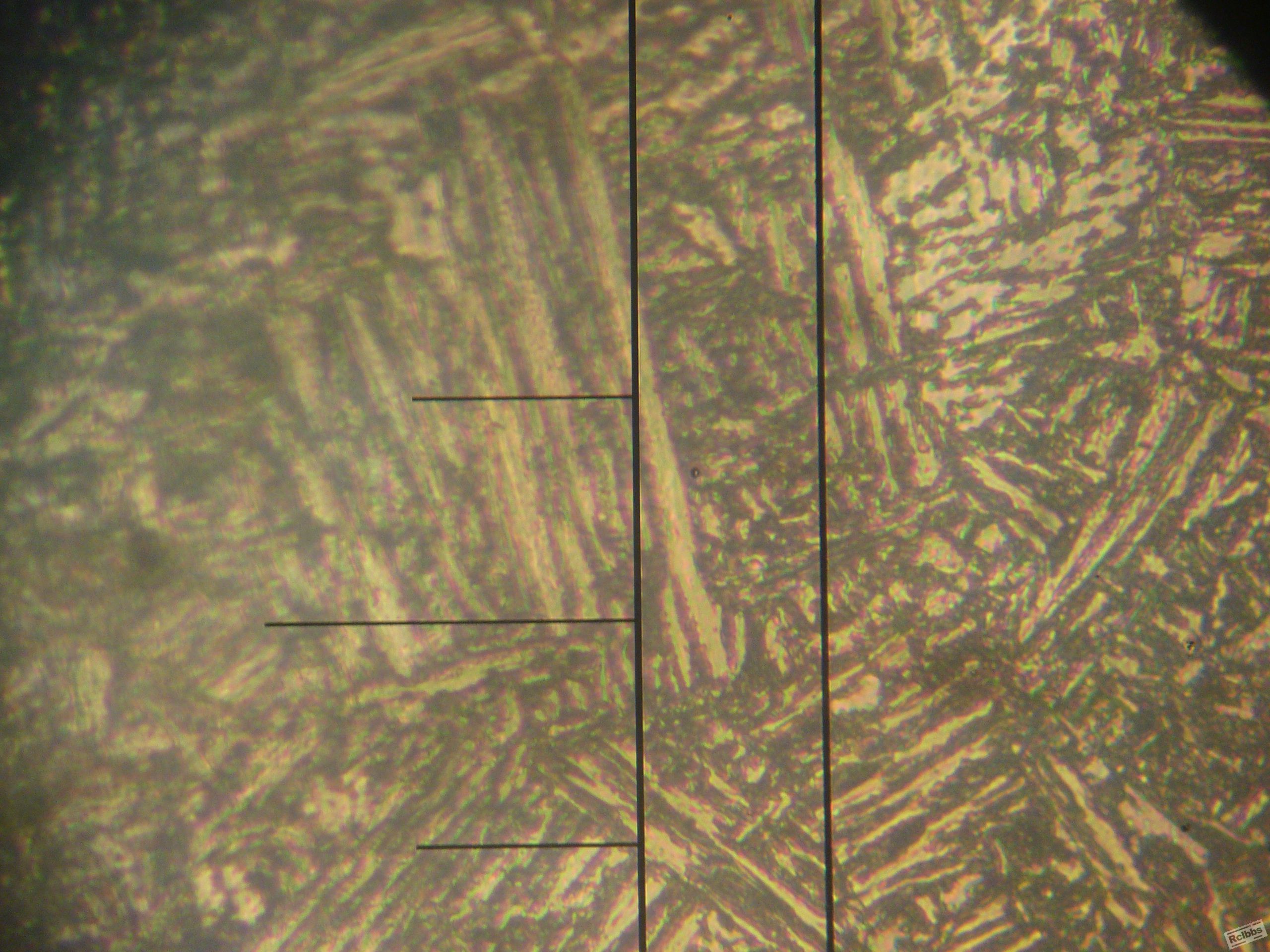

[求助] 请大师们分析一下,这是不是魏氏体
 楼主| 发表于 2012-11-12 15:22:02 | 显示全部楼层
红冲后,就直接空冷,未经过淬火或回火处理
 楼主| 发表于 2012-11-12 15:24:05 | 显示全部楼层
粗大的马氏体组织只能出现在低碳钢淬火组织中吧,我这可是合金钢,而且这个材料的淬火组织与这个是直处甚远的
签到天数: 20 天
发表于 2012-11-12 13:21:38 | 显示全部楼层
我看是明显的魏氏体组织。如果是马氏体那么周围该是奥氏体,但是周围明显不是残余奥氏体,因此该组织为明显的魏氏体,还有该金相图片显示的晶粒很大。
发表于 2012-11-12 08:46:33 | 显示全部楼层
这个看上去不太像魏氏组织倒像粗大的马氏体组织。
发表于 2012-11-12 08:32:14 | 显示全部楼层
100倍下W的组织特征很明显,个人感觉LZ可以打下硬度!结合硬度来判定!
发表于 2012-11-11 15:20:33 | 显示全部楼层
应该是的,直接热轧或者红冲出来很容易产生魏氏组织,后续的热处理可以消除。
 楼主| 发表于 2012-11-11 13:50:23 | 显示全部楼层 |阅读模式
材料:35CrMo
电炉加热后热镦毛坯
问题:如标题
发表于 2012-11-11 13:56:04 | 显示全部楼层
楼主你好,材料30CrMo,热处理工艺是怎样的?看金相图片不是魏氏体组织,认为基体组织是板条马氏体
 楼主| 发表于 2012-11-11 14:00:28 | 显示全部楼层
加热到1050~1100度时红冲,未经过淬火
发表于 2012-11-11 14:06:32 | 显示全部楼层
嗯那怎组织形态是这个样子呢,冷却方式是怎样的?
签到天数: 1505 天
发表于 2012-11-11 14:14:50 | 显示全部楼层
红冲后,就直接空冷下来吗?有没有再经过例如回火之类的操作。
