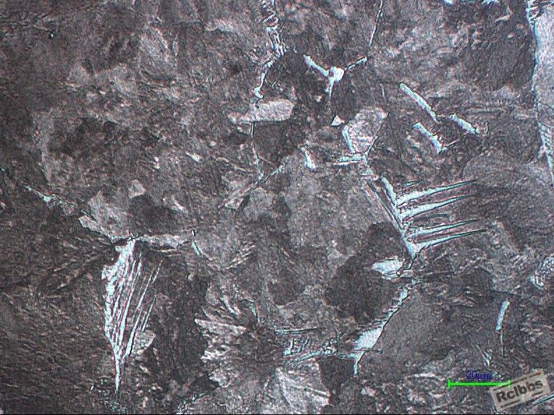

[求助] 图中的是魏氏组织可是为什么热处理消除不了?????????

发表于 2012-11-12 16:37:00 | 显示全部楼层
kp007 发表于 2012-11-12 16:04
我认为是伪共析状态了!
不谋而合,我觉得退火肯定能解决,你觉得了?
发表于 2012-11-12 16:04:02 | 显示全部楼层
清霜 发表于 2012-11-12 14:03
你们在做这个啊?你这张图应该不是退火的金相吧?一看就是冷却速度很快的照片,几乎呈现伪共析状态了。你们 ...
我认为是伪共析状态了!
 楼主| 发表于 2012-11-12 15:02:30 | 显示全部楼层
不是我们公司做的。是帮人问的,我把理论上能消除魏氏组织的方法都告诉他了,他说他也尝试过了,但是魏氏组织就是没法消除,我想知道锻造工艺不恰当或者是原材料自身的缺陷会不会造成魏氏组织,而且魏氏组织通过热处理方式很难消除。
签到天数: 24 天
发表于 2012-11-12 14:03:49 | 显示全部楼层
你们在做这个啊?你这张图应该不是退火的金相吧?一看就是冷却速度很快的照片,几乎呈现伪共析状态了。你们再做一下退火试试,肯定能解决。这张图片拍的还不错。
发表于 2012-11-12 13:15:56 | 显示全部楼层
你这个退火是哪种退火,完全退火的话应该可以消除。
 楼主| 发表于 2012-11-12 11:05:50 | 显示全部楼层
snail3096 发表于 2012-11-12 10:45
延长下保温时间,冷却的速度再慢一些试试
理论上说能消除魏氏组织的方法都试过了,提高热处理温度,延长保温时间,改变冷却速度的方法都试过了,可是还是没法消除
发表于 2012-11-12 10:45:08 | 显示全部楼层
延长下保温时间,冷却的速度再慢一些试试
 楼主| 发表于 2012-11-12 10:27:52 | 显示全部楼层 |阅读模式
传了半天传不上来。组织中出现了魏氏组织,可是通过正火,和退火都没办法消除是什么原因?怎样能够消除。材料是45#钢
