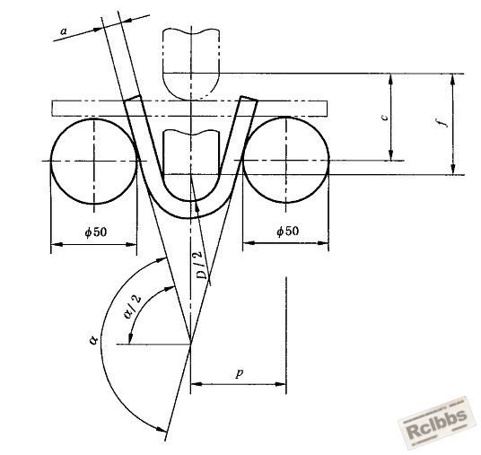

发表于 2012-11-13 13:19:49 | 显示全部楼层
调整两支辊距离=冲压头直径+2a,冲下来不就180度了嘛
发表于 2012-11-13 13:21:42 | 显示全部楼层
设备决定了不可能到180度,除非p=d/2+a+25。否则只能接近但不能达到180度。

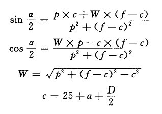

 楼主| 发表于 2012-11-13 11:30:50 | 显示全部楼层
wjw163 发表于 2012-11-12 16:22
这个公式是用来计算弯曲角度的。压头位移f式测量出来的,然后代入公式求弯曲角度,不要本末倒置了。
谢谢你的回复,如果按照你说的去算,怎么都不达到180°啊! 那我这位移该如何定啊!
发表于 2012-11-12 16:22:08 | 显示全部楼层
 楼主| 发表于 2012-11-12 15:35:10 | 显示全部楼层 |阅读模式
板材的弯曲试验一般弯曲角度为180°,我根据GB/T232弯曲试验标准的公式进行计算,不知道为什么老是算不出什么结果,请各位同行指点指点!
例如:弯曲角度180°,c=50mm,p=51.5mm,请问压头位移f=多少呢?
真不知道该怎么算啊!
