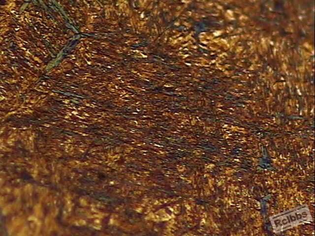

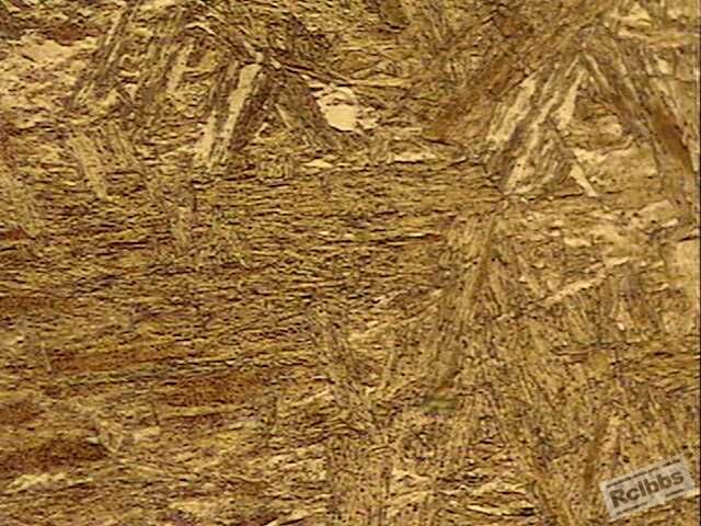

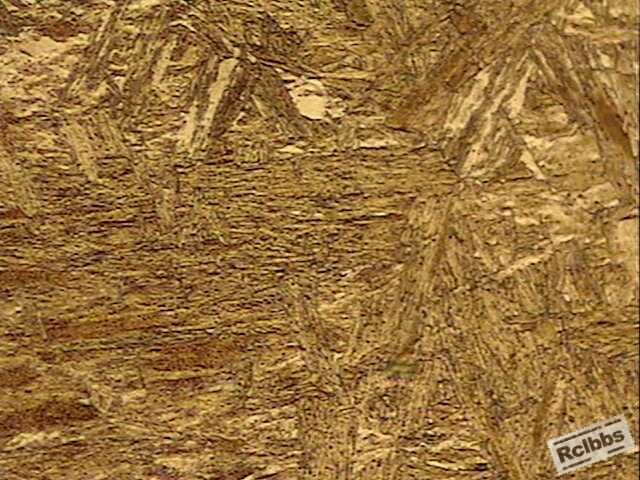

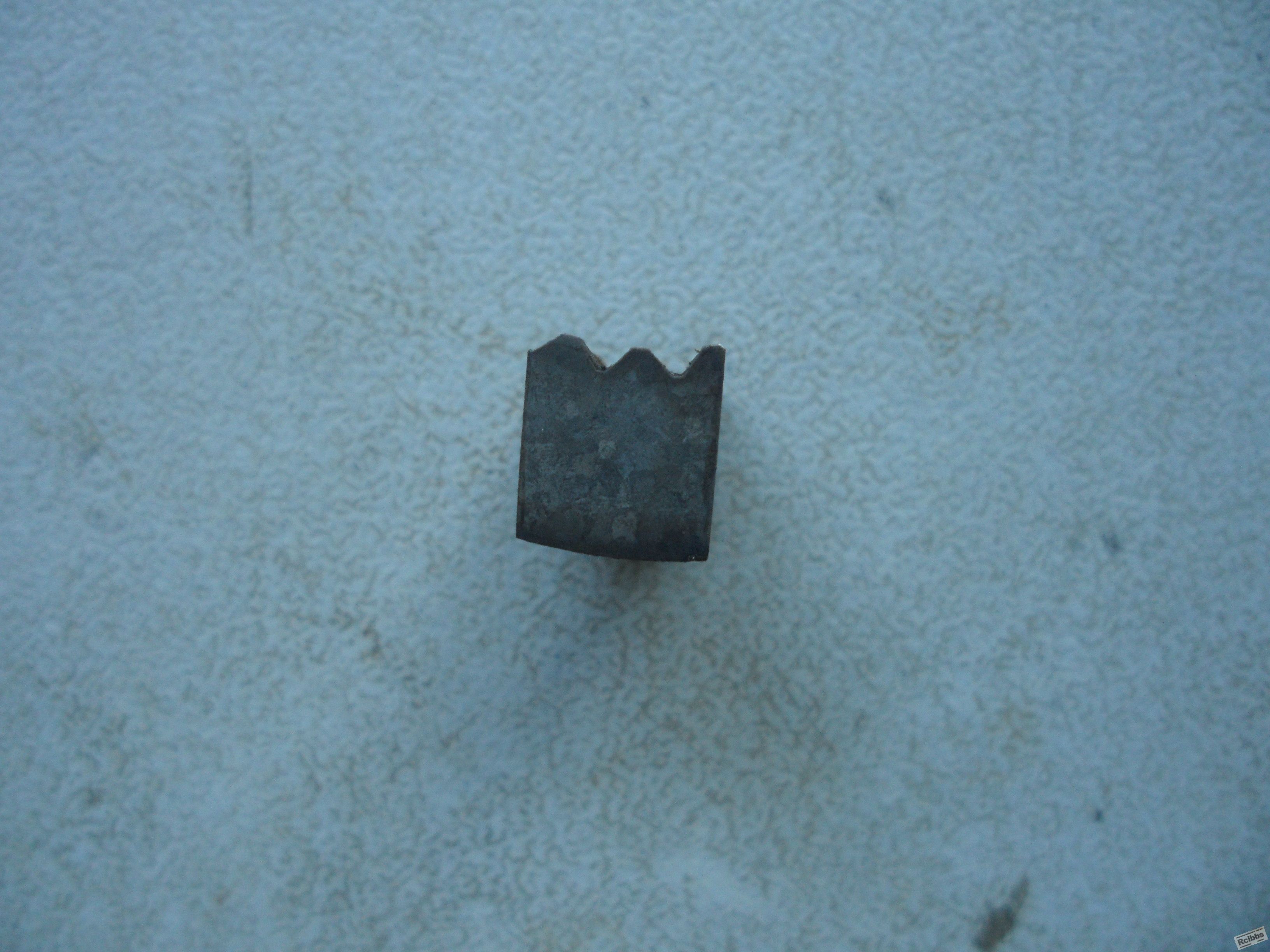

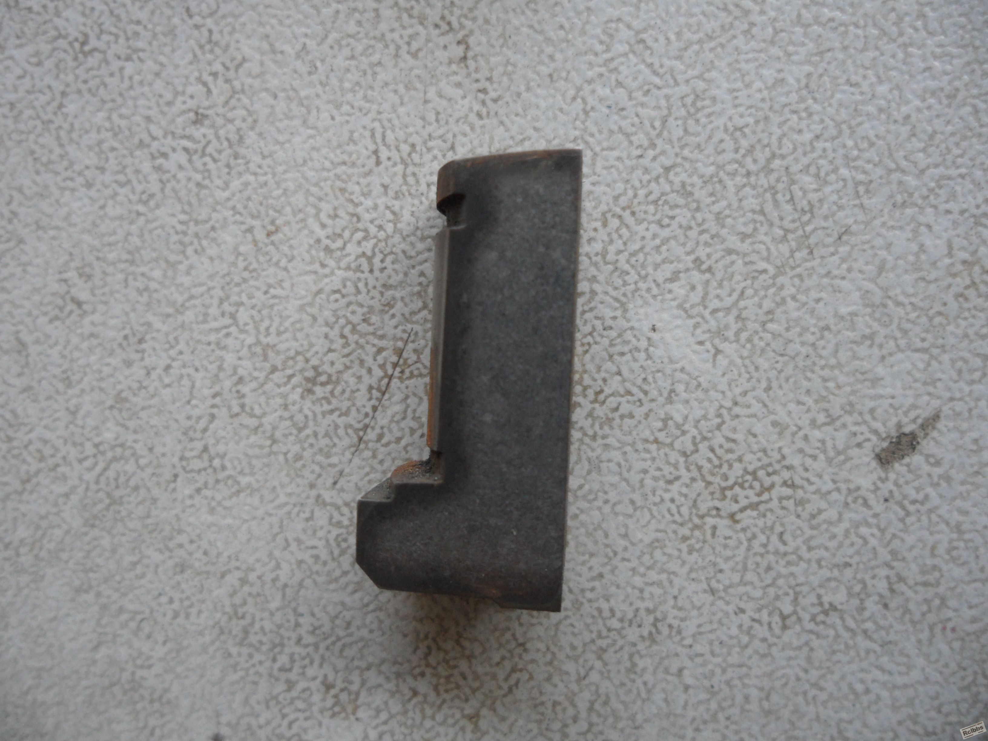

我公司用三叉件是井式炉渗碳,个人检测组织粗大,因显微镜无标尺,暂按照6141.3标准和图谱对比评定,为什么渗层组织反而像9204中的一级呢?这样的话如何测量马氏体的针长?
