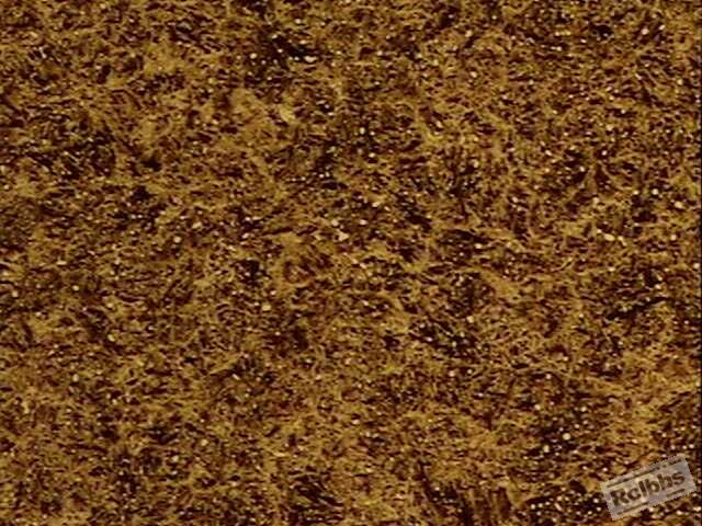

发表于 2012-12-25 15:20:25 | 显示全部楼层
xiaoxianglou 发表于 2012-12-25 15:13
请问轻微过热是导致此珠环破裂的原因么?
组织过热一般增加材料脆性、应力集中敏感性强,但不一定是其断裂的决定性因素。
还是上面的话,导致断裂,要综合分析,往往是多方因素工作作用的结果。

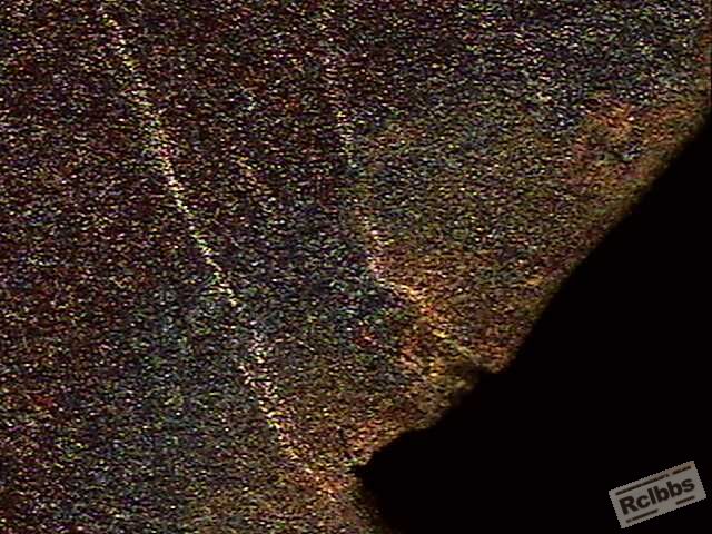

发表于 2012-11-21 20:25:05 | 显示全部楼层
白色的是碳化物带状偏析!很多材料都这样的:

发表于 2012-11-19 22:18:20 | 显示全部楼层
    补充一下:
    要是金相制样没问题的话,从第1张照片看,组织中马氏体针形已经比较明显,不再是理想的隐针状回火马氏体喽,故大胆推测,该工件已经轻微过热。

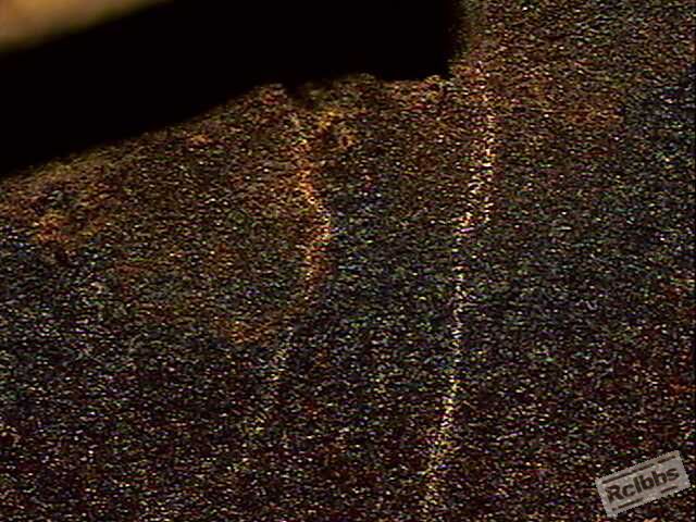

弱弱的问一句 那白色的条状物质是什么? 怎么不发张500倍的看看

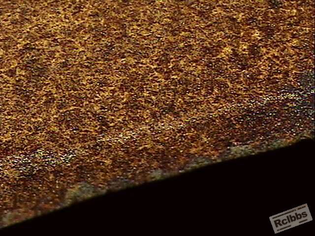

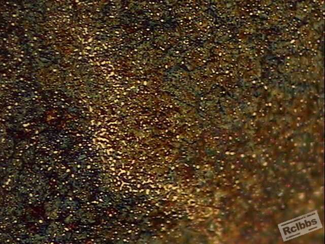

 楼主| 发表于 2012-11-19 22:09:47 | 显示全部楼层
天天小非 发表于 2012-11-19 14:10
切割过热、制样问题、还是热处理问题?
马氏体形态不对
仅就第一张图片来讲呢?马氏体形态也不对么?后面的是制样没有制好

发表于 2012-11-19 14:10:19 | 显示全部楼层
切割过热、制样问题、还是热处理问题?
马氏体形态不对

 楼主| 发表于 2012-11-12 20:31:49 | 显示全部楼层 |阅读模式
仍然是三叉问题,三叉中的一个配件--珠环断裂,现在横向检测,在断裂口发现带状的碳化物偏析,但是否这就是珠环断裂的原因呢?

从你提供的图片看,你的金相制样有问题,如要检查淬回火显微组织,你的试样浸蚀过度了,而要检查碳化物带状和网状,你的试样又浸蚀的太浅了,而且好象还有污染了,组织细节不清晰。要加强制样练习。可以依据JB/T1255-2001标准要求去检验。另外失效分析首要的是要先检查断口,进行宏观检查,找到裂源,而后才能分析出真正造成失效的原因。
是碳化物的带状偏析。。。。
