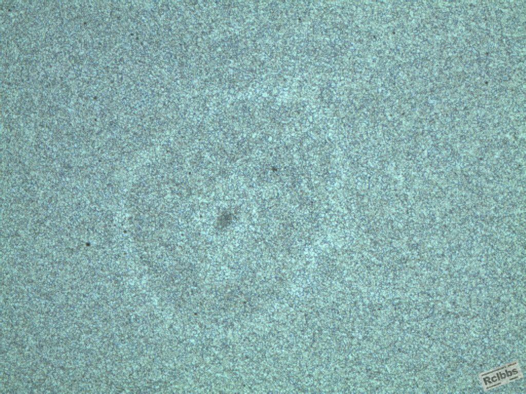

发表于 2012-11-19 14:27:28 | 显示全部楼层
不是高人,不敢妄言。
重新制样看看有没有改善。
发表于 2012-11-15 08:17:55 | 显示全部楼层
原材料偏析,很难消除。

发表于 2012-11-14 20:49:35 | 显示全部楼层
区域偏析,很难消除吧
 楼主| 发表于 2012-11-14 20:43:14 | 显示全部楼层
谢谢myg您的分析,这情况是怎么产生,怎么消除 呢?

发表于 2012-11-14 19:59:18 | 显示全部楼层
心部存在碳的正偏析,白圈是碳的负偏析区,对机械性能影响不大。
 楼主| 发表于 2012-11-14 19:45:52 | 显示全部楼层 |阅读模式
请高人帮忙分析一下上图的组织有什么缺陷,就是那一圈圈那位置。对机械性能有什么影响。
线材的材料是SWCH18A.球化退火状态    谢谢
