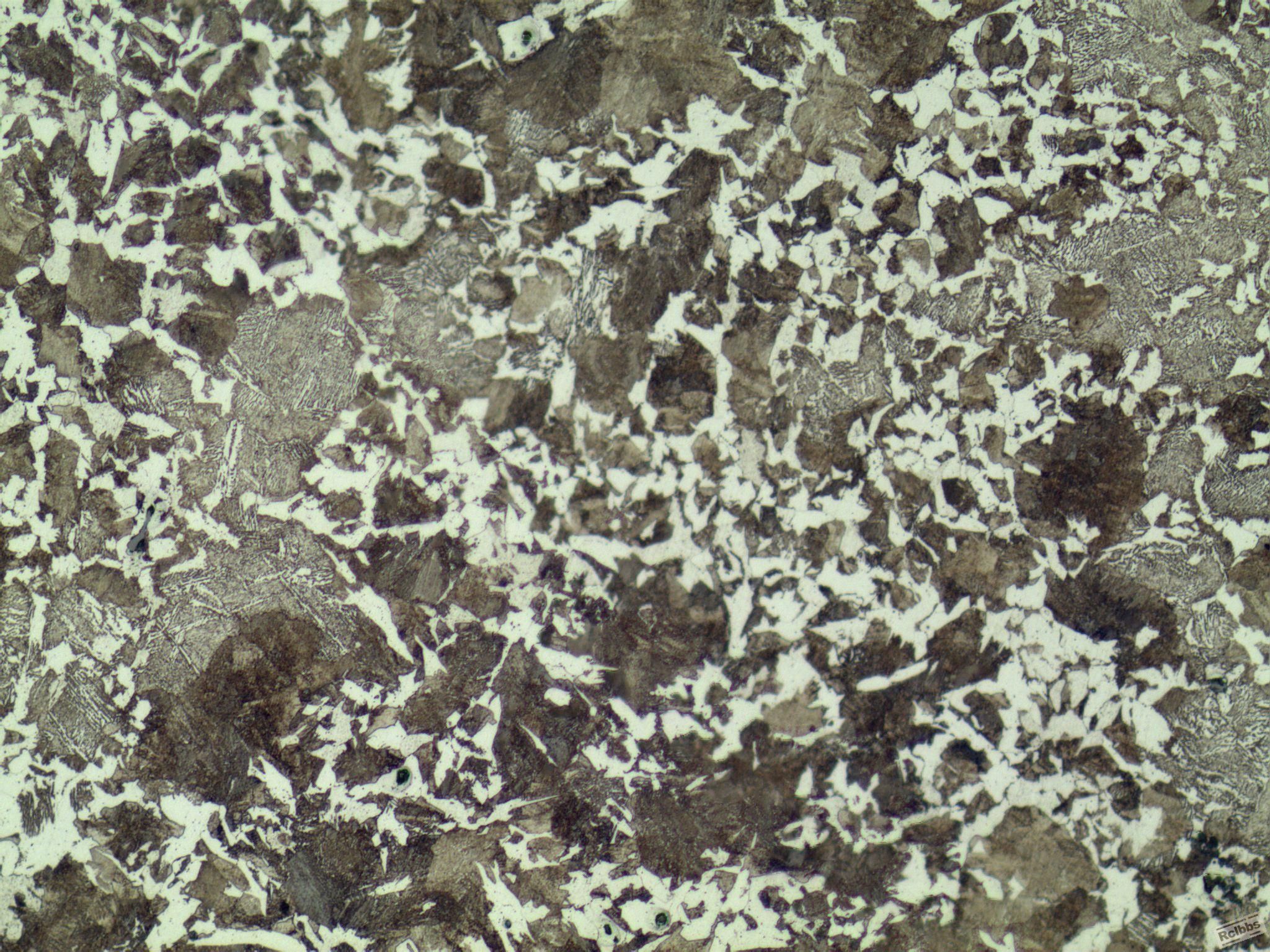

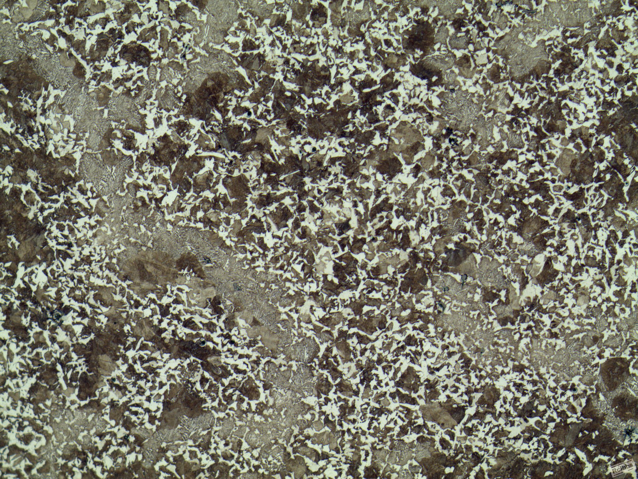

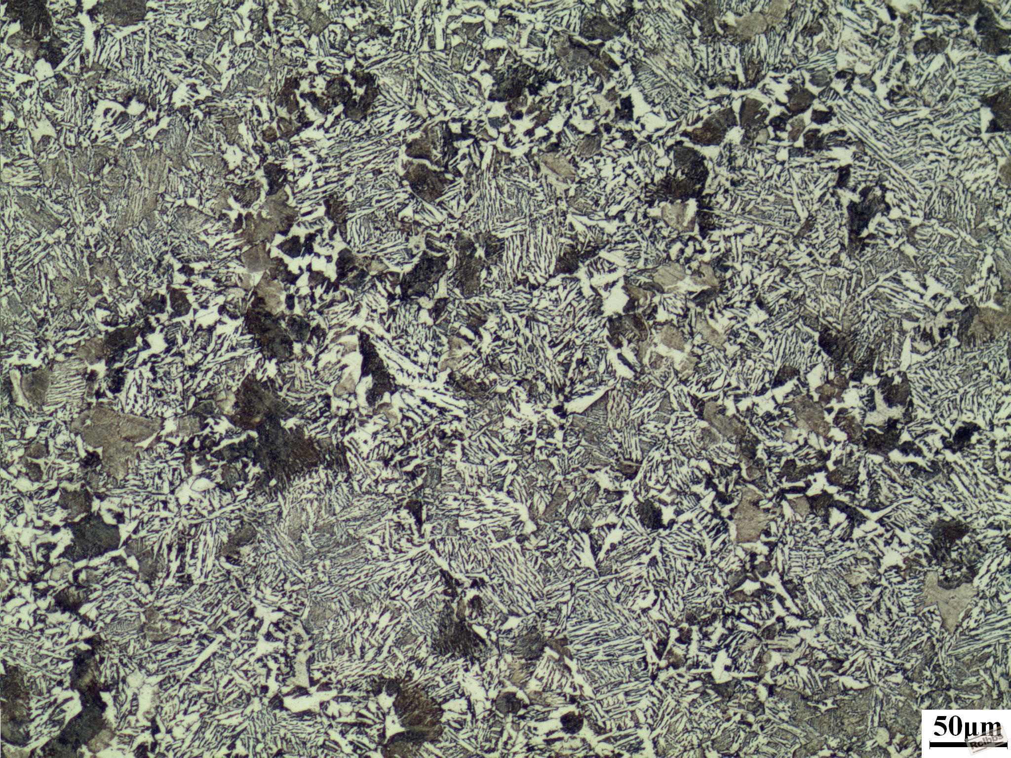

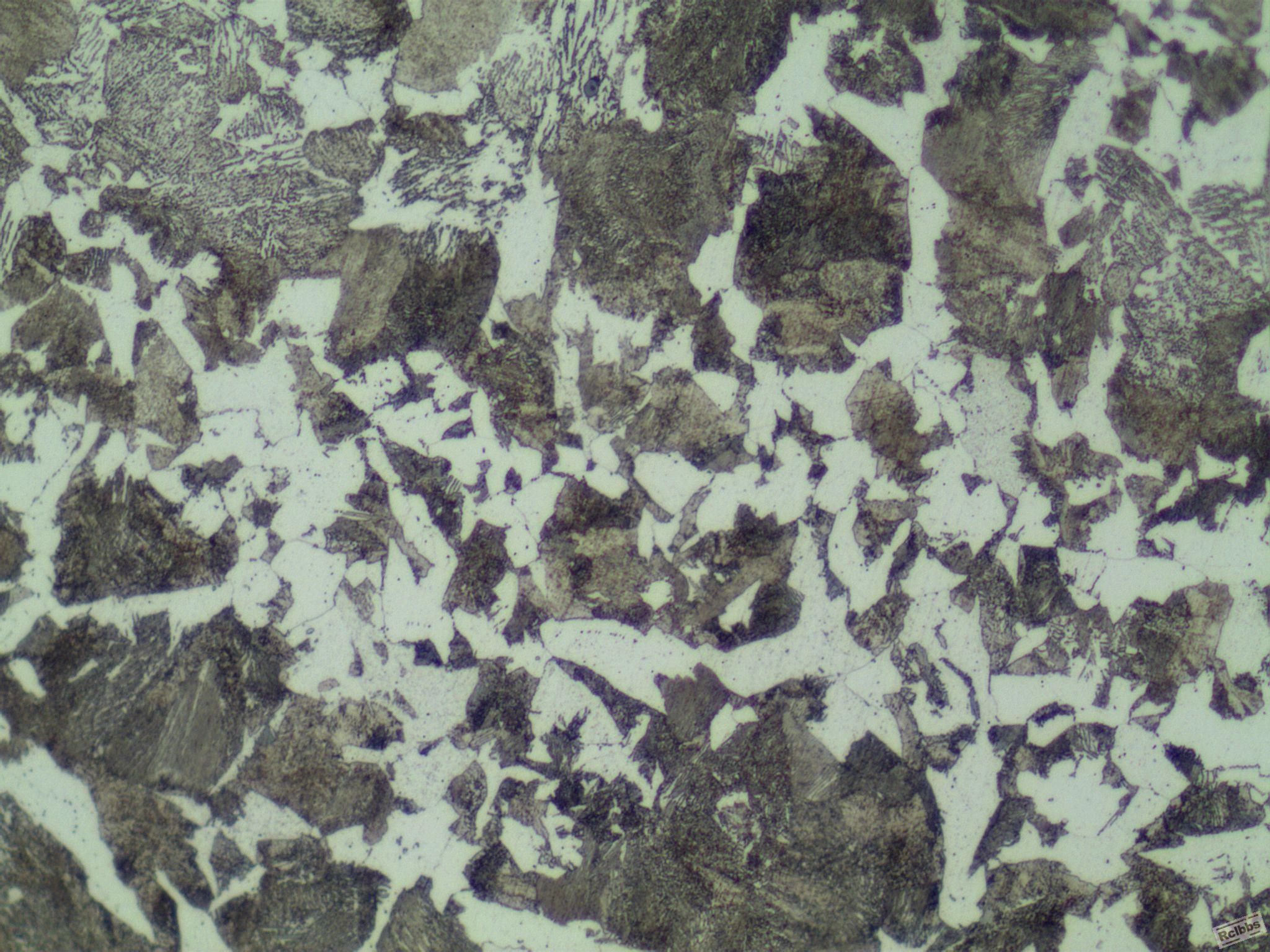

发表于 2012-11-15 20:47:52 | 显示全部楼层
1#--偏析严重,淬火存在加热不足及冷却不足;
2#--淬火冷却不足。
建议:先进行退火或正火,解决偏析问题,再进行淬回火。
仅供参考。
签到天数: 608 天
发表于 2012-11-15 19:46:37 | 显示全部楼层
    由于产品形状及尺寸未知,金相面取自产品部位未知,以及传上来的金相照片中,色泽较深区域的组织细节不明确。所以,以下判断有估计的成分:
    我估计,色泽较深区域的组织应该属于极细片状的珠光体(我们平时常称为索氏体或屈氏体索)。
    1号试样中,出现网状分布的铁素体,其中为极细片状珠光体。同时,金相面出现部分条杆状组织区域,应该是回火索氏体区域。表明,该工件在调质过程,可能出现异常是:A未能全部奥氏体化;或B冷却时冷速表现慢,未能将奥氏体先进行马氏体转变后再回火,而是先得到极细片状珠光体;或者A、B两种可能同时表现所致。不管如何,该件调质不到位,硬度应该较低,相应的强度比较低;
    2号试样中,网状分布的铁素体明显大大减少,而回火索氏体组织区域明显加大,色泽较深的极细片状珠光体相对大大减少,表明2号工件调质加热奥氏体程度比1号工件充分,冷却效果也比1号工件好一些,该件硬度值相对要理想一点,强度应该也高于1号工件。但2号工件调质并未达到理想状态,依然可以少量提高加热温度或延长加热时间来保证奥氏体化,冷却可以适当提高一点,只要冷却到100°左右时及时中止冷却,以免淬火开裂倾向,并确保及时回火。

 楼主| 发表于 2012-11-14 20:08:44 | 显示全部楼层 |阅读模式
本公司采用ZG30Cr06生产零件时,发现其力学性能很差,就要求做金相分析。其热处理工艺是调质处理,如今怀疑其没有进行热处理就投入生产,求大家帮忙看一下组织。谢谢~~
1号试样100倍组织
1号试样200倍组织
1号试样500倍组织
2号试样200倍组织
2号试样500倍组织
求大家帮我分析一下,请写下你们的意见,本人认为是珠光体+贝氏体+铁素体,不知道对不对。。。另外,本人也在疑问是否出现魏氏组织了~~~谢谢
