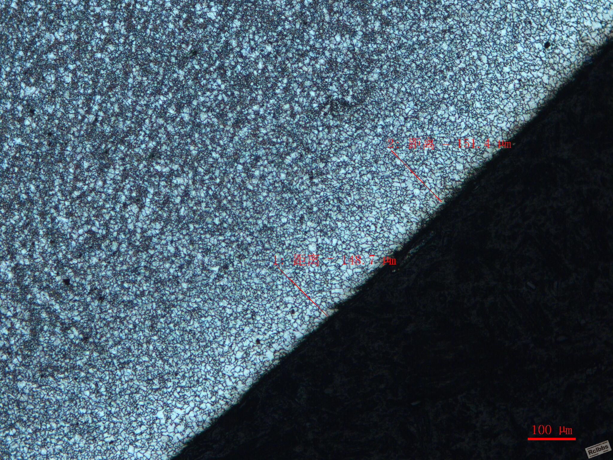

取平均值,量到出现正常组织为准.

请上传200X的照片。--------------------

发表于 2012-11-15 20:05:20 | 显示全部楼层
对不起,我感觉你的金相面边缘不平了,建议重新制样后再判断。
发表于 2012-11-15 16:59:57 | 显示全部楼层
20Mn2B属于结构钢,应随机测量5次以上取平均值。

发表于 2012-11-15 11:08:52 | 显示全部楼层
freemiaomiao 发表于 2012-11-15 10:49
因为是退火组织,硬度比较低,半脱碳区与中心部位也就相差10~20HV0.2左右,区别不大。
退火组织的话,脱碳层用金相法足以!!!

 楼主| 发表于 2012-11-15 10:49:12 | 显示全部楼层
qlf_126 发表于 2012-11-15 10:16
如果是要求检测的很准确的话,个人认为应该结合显微硬度判断半脱碳层的深度!!!

发表于 2012-11-15 10:52:51 | 显示全部楼层
同意3楼的观点,用金相法多测几点,取平均值。

发表于 2012-11-15 10:16:27 | 显示全部楼层

发表于 2012-11-15 10:05:38 | 显示全部楼层
这个肯定不会是很精确的,多测几点取平均值!我们一般测5点取平均。
发表于 2012-11-15 09:56:06 | 显示全部楼层
你的第2根线应该再向里侧延伸一点,属于半脱碳,完全脱碳的就很小了,和正常的组织对比下就可以了

 楼主| 发表于 2012-11-15 09:41:55 | 显示全部楼层 |阅读模式
20Mn2B的退火组织,要求检测脱碳层的深度,请问应该判多深啊,感觉很难判定。
