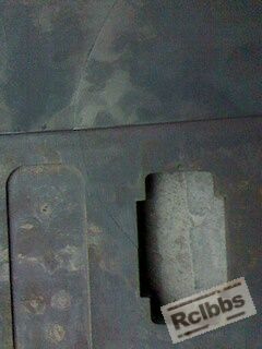

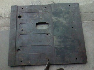

 楼主| 发表于 2012-11-16 12:02:12 | 显示全部楼层
shenfuhai 发表于 2012-11-16 06:56
模具线切割后,开裂在什么部位?有图片吗,发上来看看。
你这块板相对比较大的,用中温回火,淬火应力消 ...
好的 ,模具现在没回来! 待会回来了拍给你看 !
签到天数: 1505 天
发表于 2012-11-16 06:56:42 | 显示全部楼层
你这块板相对比较大的,用中温回火,淬火应力消除不会太充分。
 楼主| 发表于 2012-11-16 06:25:43 | 显示全部楼层 |阅读模式
我做的是D2料,规格23*440*515 , 淬火980 有点变形 开始没校过来  后用煤气火烤校过来的 ! 经390回火2次以后送给客户,线割出现模具破裂。难道是火烤对模具有影响吗 ?
