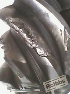

  齿轮没用多久就被退回来了    这就是早期的脱落  就是不知是什么个情况  希望大家帮帮忙
签到天数: 8 天
 楼主| 发表于 2012-11-16 08:39:41 | 显示全部楼层
上图了哈   希望大家帮帮忙

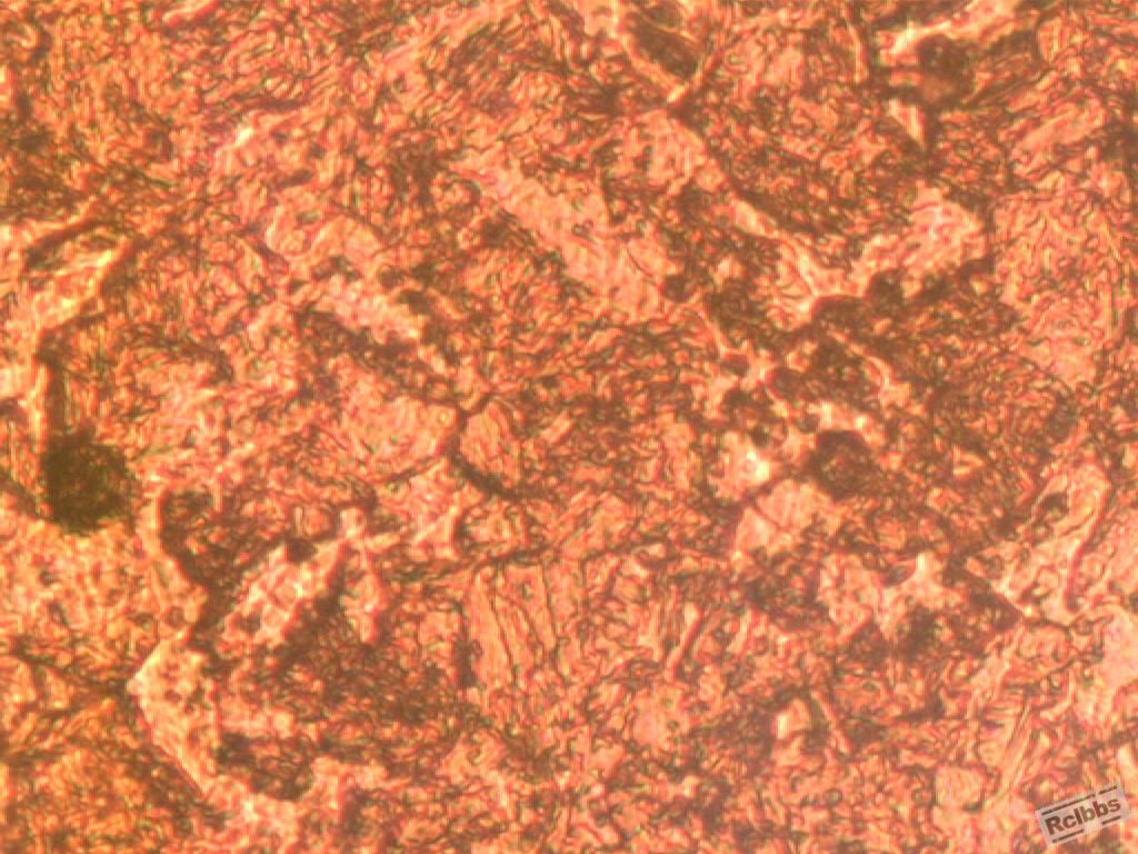

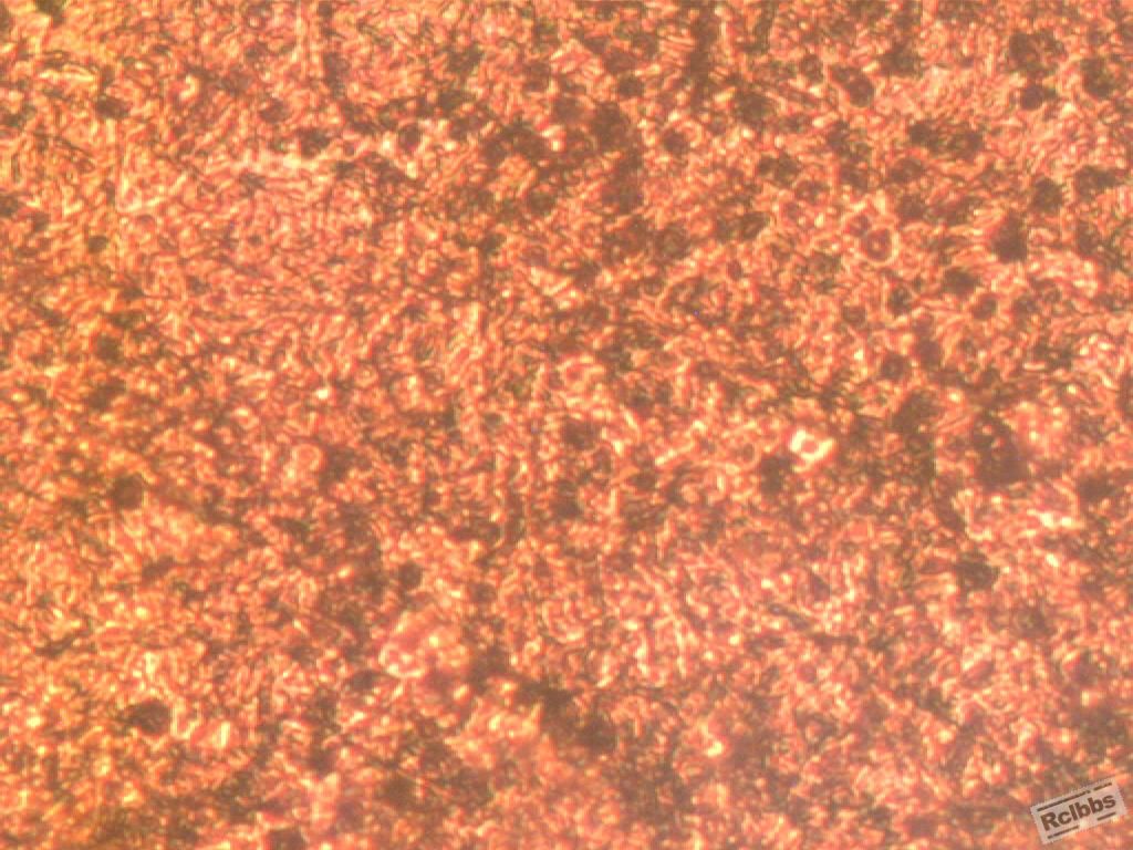

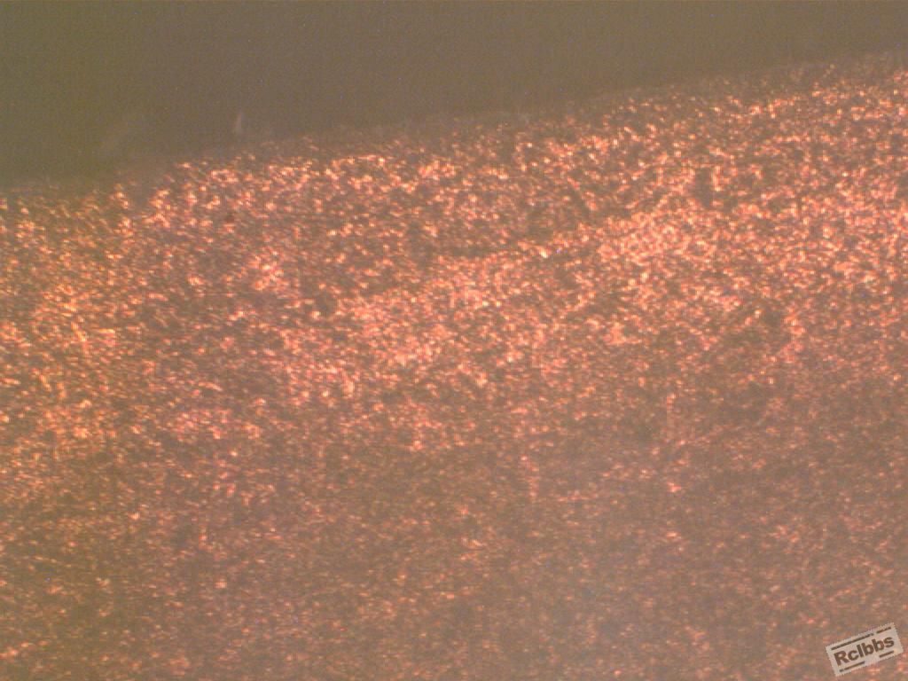

发表于 2012-11-16 09:48:25 | 显示全部楼层
有点像服役中的异常,你传点金相组织图片上来三

在楼主没有上金相图的情况下我说一下我对这种情况的大体认识:
1.您这种齿轮是明显的表面硬化层剥落现象
2.表面硬化层剥落的一般原因为齿轮的渗碳层的过渡区硬度梯度太大,导致表面与心部组织连接不好。
3.造成原因可能有两方面,其一、淬火温度低,导致心部硬度偏低;其二,高温扩散时间较短
希望楼主上金相图,不仅看表面还有心部。

对了 还有就是 脱落都是齿顶部分  都是从外向内开裂的
发表于 2012-11-16 12:21:50 | 显示全部楼层
我觉是硬度强度达不到使用要求造成的。一个表面硬度不够。二个心部强度不够,还有就是齿轮啮合不是很好,但主要的是前面两点

     仅仅根据这两张图片无法确定其失效原因。
     建议楼主对失效件进行全面的分析:材质、表面硬度、芯部硬度、硬化层深度、硬化层金相及芯部金相组织、断口形貌体视照相及扫描电镜分析。

    我的看法该齿轮装配存在问题,轮齿啮合不良接触面不够,实际承载面积小受力过分集中导致的损坏现象,当然也必须认真检查齿轮自身材料热处理是否有问题。

齿轮断裂问题以前的是否我也一样,总是在齿轮的热处理、断口等等方面找原因,但是随着知识的积累,发现齿轮断裂的原因太多了,但是我想说一句话,锥齿轮副断裂,装调质量占失效形式的80%以上,由于产品本身质量问题的很少很少。
