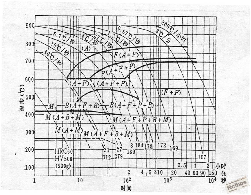

ZX771 发表于 2012-11-16 16:29
在读CCT曲线时,应当注意过冷奥氏体转变为马氏体的起始温度与终了温度,上面图中马氏体转变的起始温度 ...
这个确实如你所说,我大意了。多谢多谢!

发表于 2012-11-16 16:29:48 | 显示全部楼层
silverius 发表于 2012-11-16 11:35
嗯,残奥只是cct曲线中这么描述的,呵呵。按曲线理论上可能存在而已
经过你们一说我就比较确定了,应该是 ...
    在读CCT曲线时,应当注意过冷奥氏体转变为马氏体的起始温度与终了温度,上面图中马氏体转变的起始温度MS为420°C,终了温度Mf为270°C,当出现F、B组织MS和Mf温度有所会下降(即右边的斜线部分),20Cr钢淬火冷却到温度低于Mf之后奥氏体转变完毕,到了室温就是理论上也不会有残余奥氏体。高碳钢或低碳钢的渗碳层的Mf线一般在零度以下,它们的淬火组织或多或少会存在残余奥氏体。

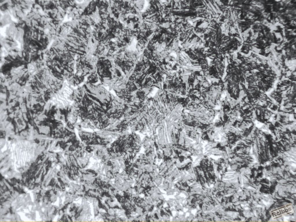

发表于 2012-11-16 15:35:19 | 显示全部楼层
应该是回火马氏体+无碳贝氏体+铁素体。
发表于 2012-11-16 15:36:06 | 显示全部楼层
应该是回火马氏体+无碳贝氏体+铁素体。

建议您排除一下制样有没问题,若有明显浮突不一定是一个良好的制样,还有腐蚀也可先从浅一点开始.
 楼主| 发表于 2012-11-16 15:14:17 | 显示全部楼层
低倍以及400倍下基本观察不到。600倍才有,1000倍下才明显有浮突。
我后来用600和1000倍仔细观察了。发现这个试样难判断是因为材料原组织就非常细腻。在1000倍下看就能明显看到小型块状铁素体沿晶界分布。
晶内应该是板条马氏体组织吧~~~~。由于原来倍数低,原晶粒太细小,所以各组织基本分不开,看不清楚。
我又试了表面淬火层,原来低倍看也是很难看出来,马氏体领域太小了。换了1000倍就明显看到板条马氏体组织了。
额。。好像是这样吧。。。
其实我师傅下午就出报告出去了。说是针状铁素体+马氏体。。我囧,不过我也没发言权。我是自己在摸索。我现在还没有出具报告的资格,证书考出了但要12月中旬才能寄到。。。
 楼主| 发表于 2012-11-16 14:49:18 | 显示全部楼层
清霜 发表于 2012-11-16 13:09
用硬度和CCT曲线来判断组织,我还是第一次见?这个是不是很不准?
那我也没办法了呀。。。
我们这边金相组常年落后老化,我是今年才进来的。第一个要求买高分辨率的显微镜,第一个上论坛交流的。。悲剧啊
我们这边出具报考以前据说从来没有写过上贝氏体,基本都是马氏或者铁素等最简单的组织。。也从来没用过600倍和1000倍的镜头。。(配是配了)
哎。现在我也郁闷,看得见,但是拍不下来照片,摄像头太垃圾了。我现在只能摸索,我师傅都是半路出家,我是金属系毕业的,但是没有实践基础。。。
我只能看出400倍时心部有小型块状铁素体成一定网型沿晶界断断续续分布,网状结构并不明显。以及大量亮暗平行条纹(前面1楼我写错了,是400倍,不是500倍)。100,200倍时都是细腻的亮点状分布。。
600倍和1000倍底下看有明显浮突感。并有少量羽毛状分布。。。
我感觉应该不可能是P,也不存在粗大的F,也没有发现黑色竹叶状的下贝。。那就只能是上贝或者低碳马氏体了吧。。。。。

 楼主| 发表于 2012-11-16 11:35:29 | 显示全部楼层
aaron01 发表于 2012-11-16 11:02
残奥怎么会有?显微镜下不应该能看到残奥的!
经过你们一说我就比较确定了,应该是低碳马氏体+上贝氏体+铁素体。沿梯度铁素体的含量增加,硬度逐渐减小。心部铁素体过多造成了20cr淬火后硬度低于35,不合格。

发表于 2012-11-16 10:59:51 | 显示全部楼层
心部析出网状铁素体组织,大幅降低心部强度。
马氏体、贝氏体、铁素体都有。

发表于 2012-11-16 10:42:19 | 显示全部楼层
试样表面没洗干净吗?怎么腐蚀的那么难看?
 楼主| 发表于 2012-11-16 10:52:18 | 显示全部楼层
显微镜落伍了,正在采购。。。正好遇上一个不怎么确定的样。。。悲剧啊。。摄像头彻底老化了
100,200倍拍出来还行。不过这个样没必要了。全视场都很细腻。
关键现在不知道是上贝+F还是低碳马氏体+F

再附上一个20Cr的cct曲线,里面有各硬度的冷却曲线,按24-32去找,应该是在M(A+F+B+M)内
 楼主| 发表于 2012-11-16 10:25:00 | 显示全部楼层 |阅读模式
今天收到一个样,20Cr渗碳淬火,说是使用时心部断裂。求分析心部。
试样尺寸直径30mm,全视唱100倍,200倍组织都很细腻。心部500倍观察如下图:
硬度心部24-30。对照cct曲线这个硬度应该是M(A+F+B)。可还是不确定。
