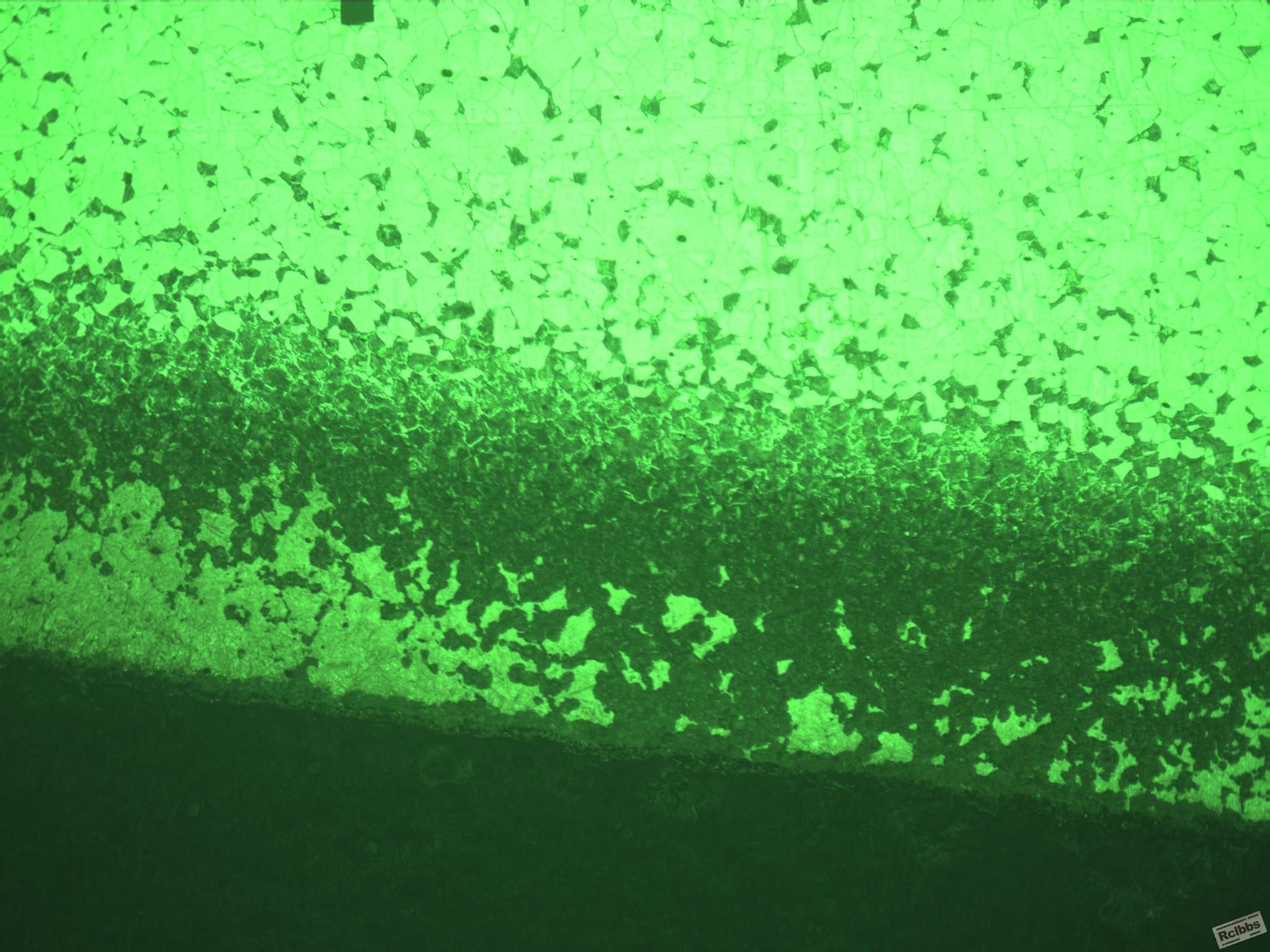

发表于 2012-11-20 15:21:26 | 显示全部楼层
清霜 发表于 2012-11-20 14:35
学习了,但是搞不懂为什么表面就出现马氏体层了?看过渡层的样子,表面含碳量应该不算低,这样的冷却速度 ...
为什么表面不能淬到马氏体?
这个零件我判断是油淬的,之所以马氏体区有的地方厚,有的地方几乎没有,我判断还是表面碳浓度不够,够了自然就淬到马氏体了。

发表于 2012-11-20 14:35:51 | 显示全部楼层
aaron01 发表于 2012-11-17 09:22
表面白的马氏体层,中间是过渡区屈氏体组织,里面白的是以铁素体为主的心部组织,看起来表面碳浓度还是差了 ...
学习了,但是搞不懂为什么表面就出现马氏体层了?看过渡层的样子,表面含碳量应该不算低,这样的冷却速度理论上不应该产生马氏体啊?

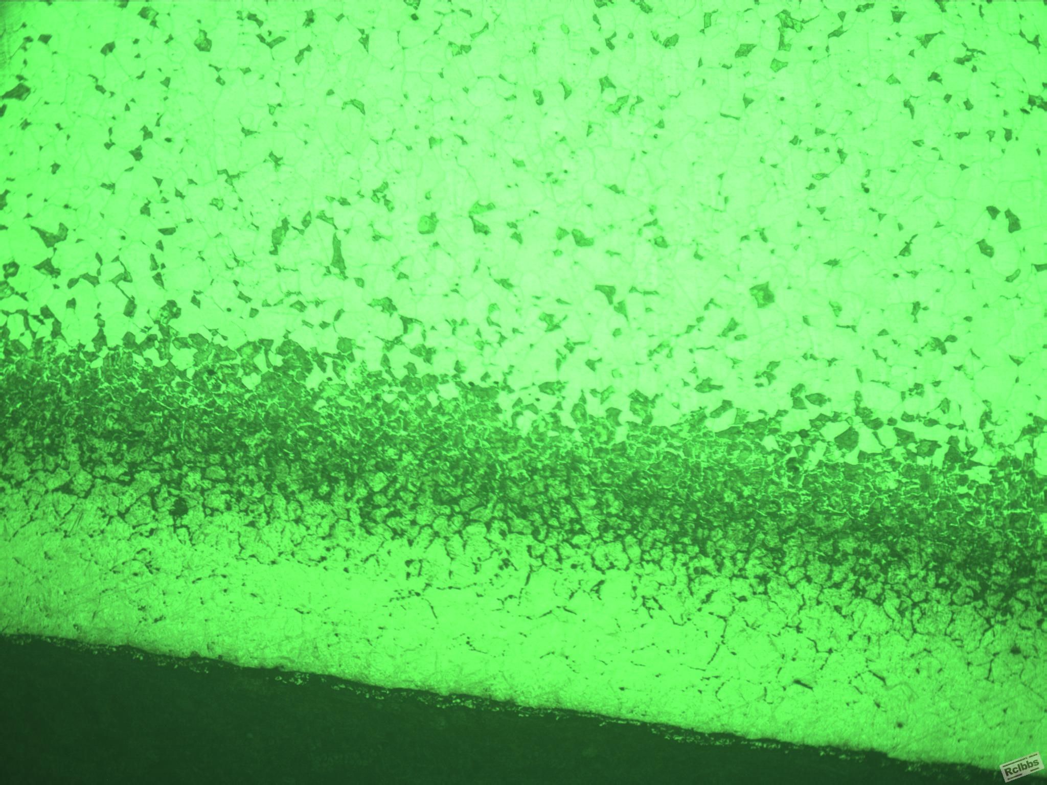

发表于 2012-11-17 09:22:31 | 显示全部楼层
表面白的马氏体层,中间是过渡区屈氏体组织,里面白的是以铁素体为主的心部组织,看起来表面碳浓度还是差了点。

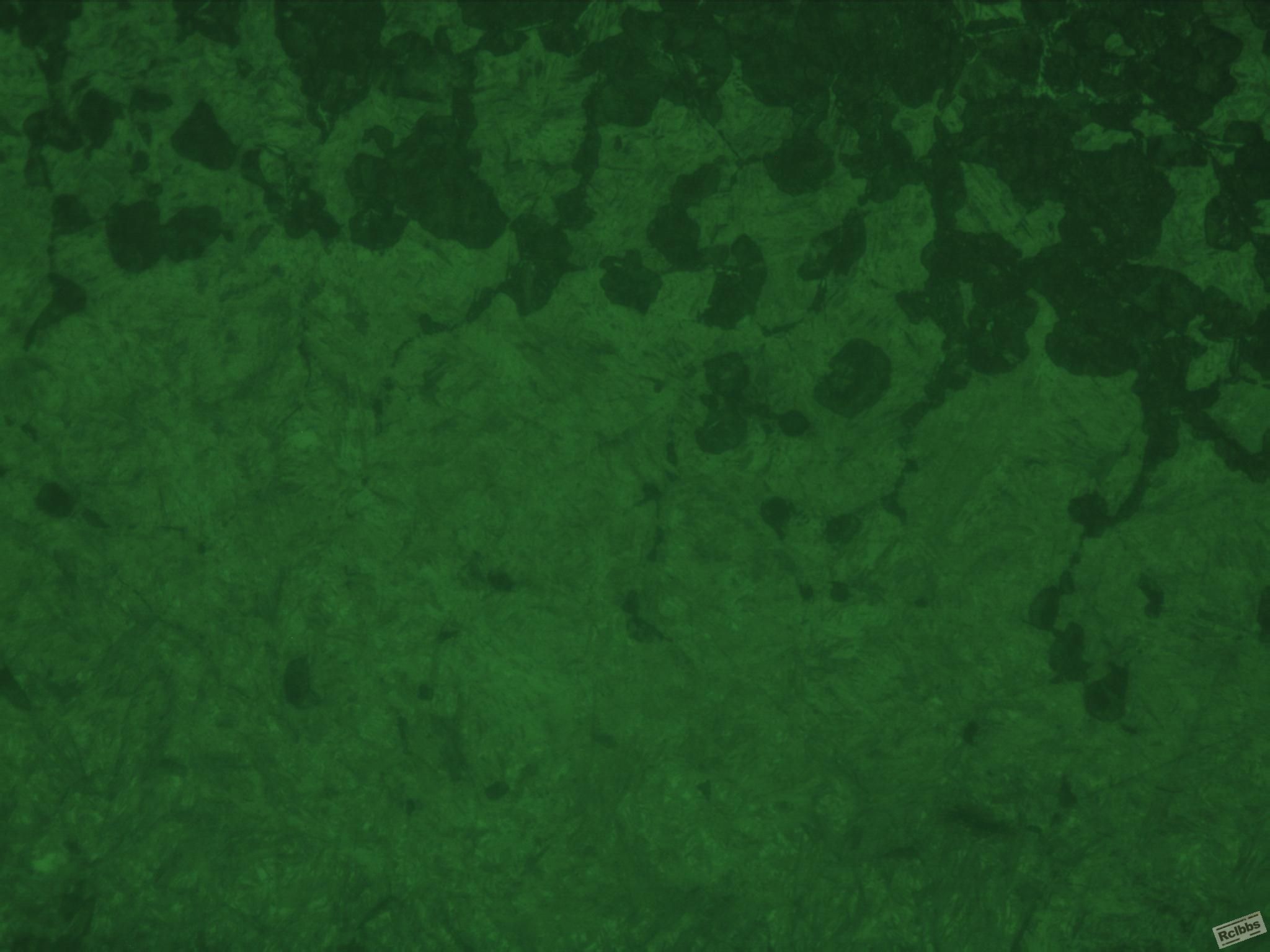

低碳钢,含碳量0.08-0.1%,浅层渗碳,常规工艺,渗剂为甲醇+丙烷。工件厚约3mm,渗后发现硬度不均,遂检测金相,结果如下。白亮层硬度为780-808HV,硬度很高。[attachimg]107945

发表于 2012-11-16 17:23:36 | 显示全部楼层
没淬火就这么高?最好发个500倍看看
GMT+8, 2026-6-13 20:09 , Processed in 0.031438 second(s), 23 queries .
