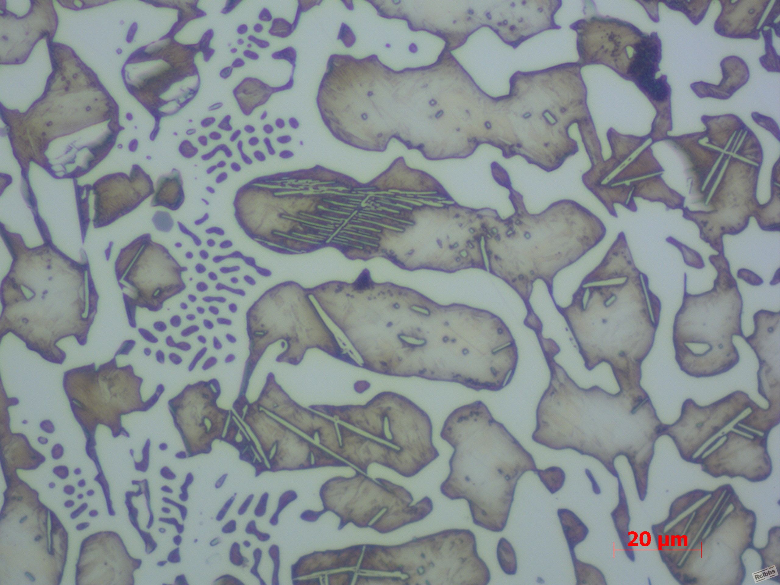

除了上述的组织,基体应该是珠光体。我们公司就生产球铁,但是没生产过这种Cr-Ni硬化铸铁,不知道它的标准要求是什么。

具体你查一下是什么牌号的铸铁,是什么工艺,不同的工艺得到的组织不一样,

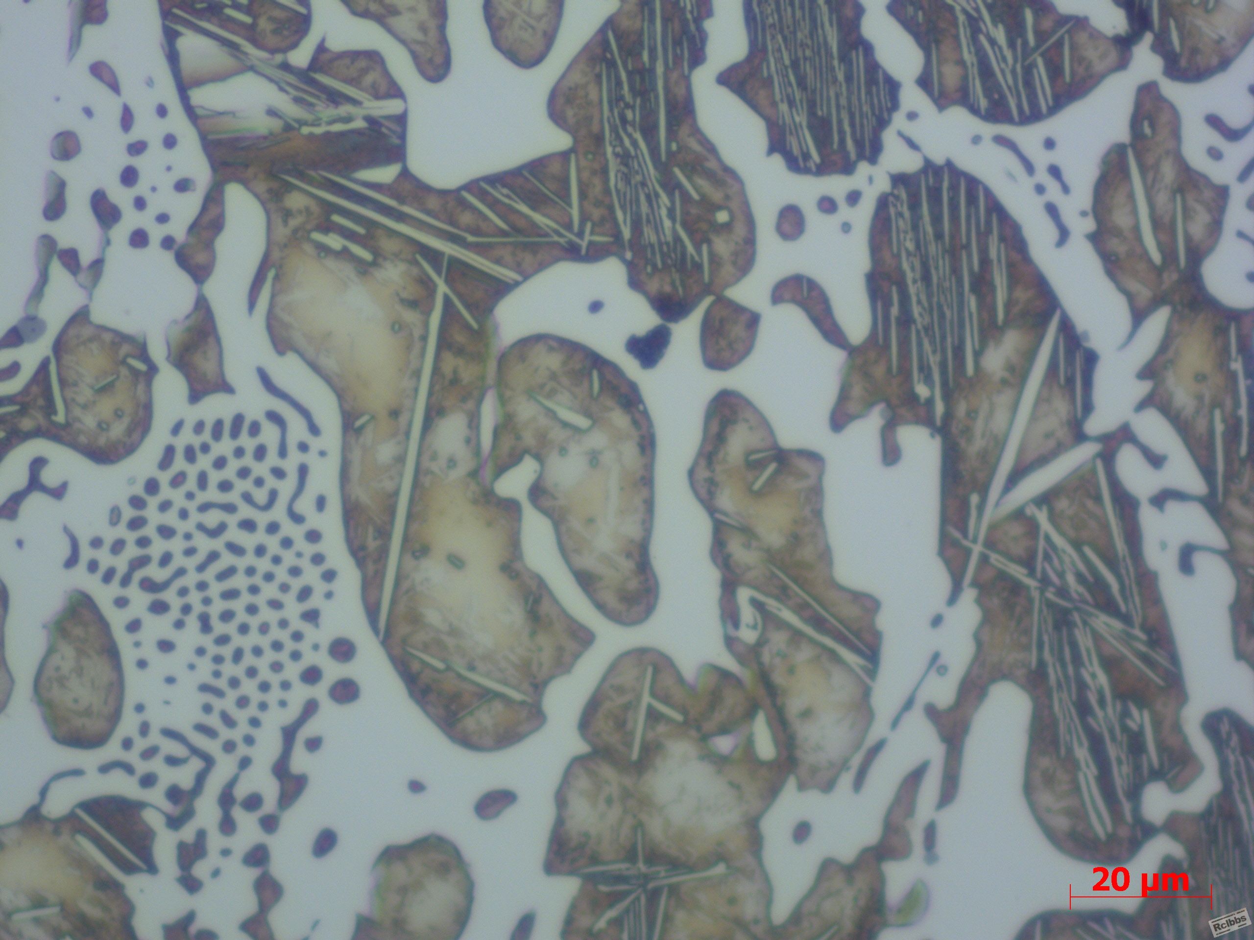

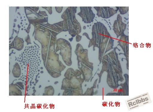

我感觉是共晶碳化物和铬化物,基体是什么我不敢肯定,要么是奥氏体,要么是铁素体,

多谢前辈,对于铸铁的金相我实在是不懂,目前还在查资料,有所收获后希望还能再请教下前辈

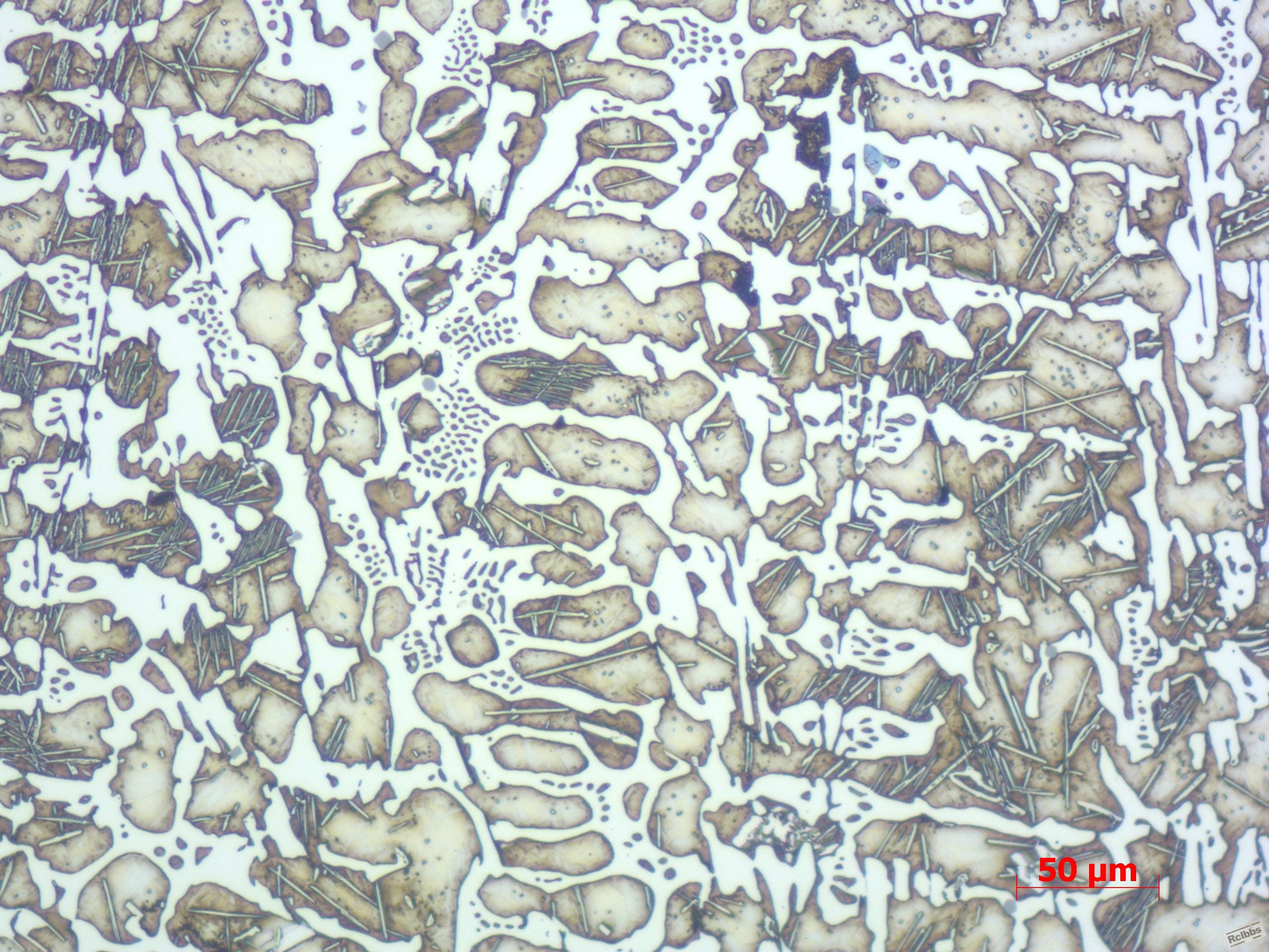

最近公司处理了一批Cr-Ni硬化铸铁,做的退火,退火后硬度55HRC。
我之前基本没看过铸铁的金相,不知道该怎么分析,请各位老师指导下
第一张是200X,第二、三张是500X,第四张是100X
