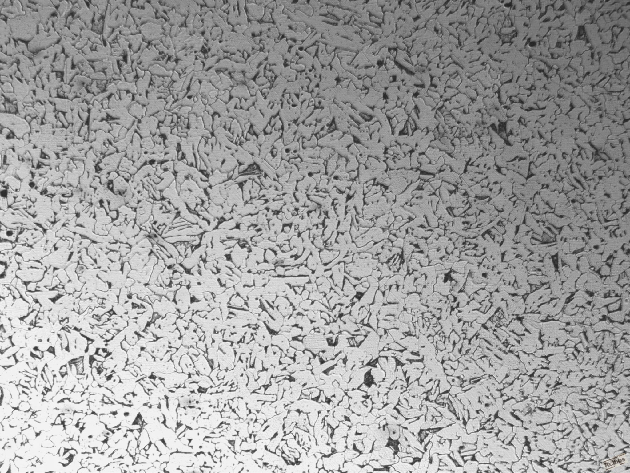

发表于 2012-11-20 06:18:28 来自手机 | 显示全部楼层
到我怎么看这个组织,感觉退火温度高点了吧,组织不是一个一个的精粒,精粒有点粗大,这种组织的钢带在焊接时,若两种晶粒度不同的板材是不容易焊接的,我不知道我说的对吗?接受大家的评论

发表于 2012-11-19 13:08:17 | 显示全部楼层
chunchun710 发表于 2012-11-19 11:52
重新做了一下,感觉好多了,从组织来看,应该是热轧态?不知对不对?谢谢了
恩!这次做的这个就还可以了哈!个人感觉像是退火态!!!

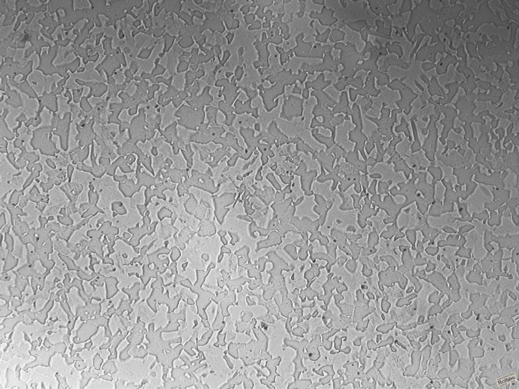

发表于 2012-11-19 12:14:10 | 显示全部楼层
第一幅图应该没腐蚀吧,我以前也作出来类似的好像在边缘才有的
Q235我接触的不多,不过这个是可以评晶粒度的
 楼主| 发表于 2012-11-19 11:52:51 | 显示全部楼层
qlf_126 发表于 2012-11-19 11:33
同意楼上观点!制样过程中LZ的腐蚀出现问题!根本不是晶粒!个人感觉是不是腐蚀过了!
要使用6394-2002标准 ...

发表于 2012-11-19 11:33:23 | 显示全部楼层
要使用6394-2002标准评级的话,也得按照国标要求制样,特别是腐蚀!
发表于 2012-11-19 11:20:48 | 显示全部楼层
楼主这个腐蚀手法有些缥缈啊,怎么做出这种效果的?
不过这个不是晶粒,自然也不能用6394-2002。
 楼主| 发表于 2012-11-19 11:11:08 | 显示全部楼层 |阅读模式
做了个Q235金相,工艺不详(感觉像连铸连轧),为何晶粒是在基体中突出来的(没看到低碳钢的晶界线),不是一个一个晶粒,浮凸感很强,不像退火处理后晶粒。晶粒度评级能用        GB/T 6394-2002 《金属平均晶粒度测定方法》吗?谢谢各位了
