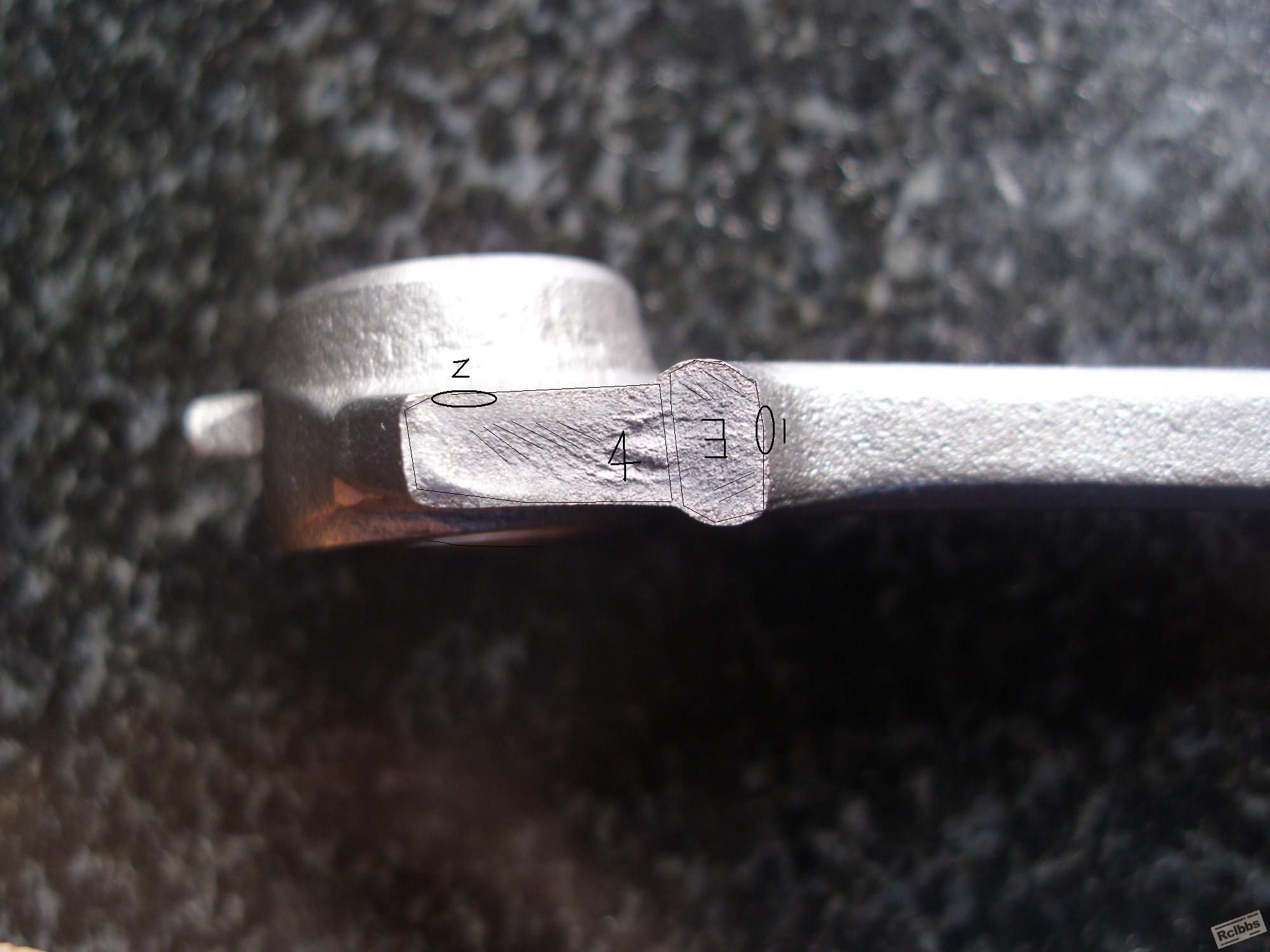

发表于 2012-11-21 10:01:08 | 显示全部楼层
根据图中标出的人字纹的形貌
可以判断1处的椭圆是个裂纹原
根据图中标出的放射线的方向
可以判断2处的椭圆也是一个裂纹源
关键是判断1处的裂纹源和2处的裂纹源
那一处是先形成的
我分析可能是1处先形成
形成后导致断口3的形成
形成后剩余截面以2处为裂纹源进行扩展
形成断口4
应重点分析1出裂纹源形成的原因
看是否存在淬火裂纹或者表面脱碳等现象

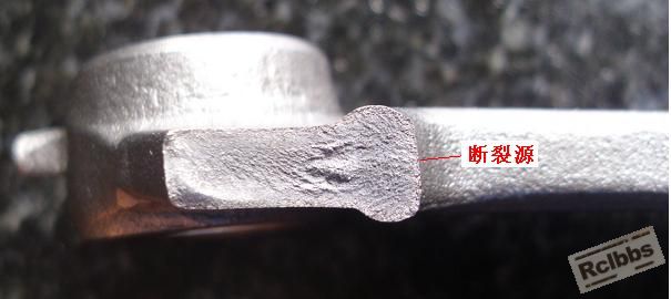

发表于 2012-11-20 11:01:05 | 显示全部楼层
    从断面看,裂源有两处,一处在右侧边缘,另一在上方左端圆弧边缘。从类似瓷状断口看,显然淬硬过。因LZ未上传侧面照片,金相和硬度尚未检查,故进一步分析只能等待中。。。。。。。
    如果,掉落的一块能展示一下,会更好。
签到天数: 611 天
发表于 2012-11-20 09:54:05 | 显示全部楼层
渗碳层断口粗糙,脆性断口,象是一次性受力断裂.检查一下金相组织,硬度是否有问题.

发表于 2012-11-20 00:25:31 | 显示全部楼层
锻造后正火渗碳?表面喷砂或者抛丸处理?渗碳淬火后还能在表面抛成明显的坑么
不懂
求金相及工艺

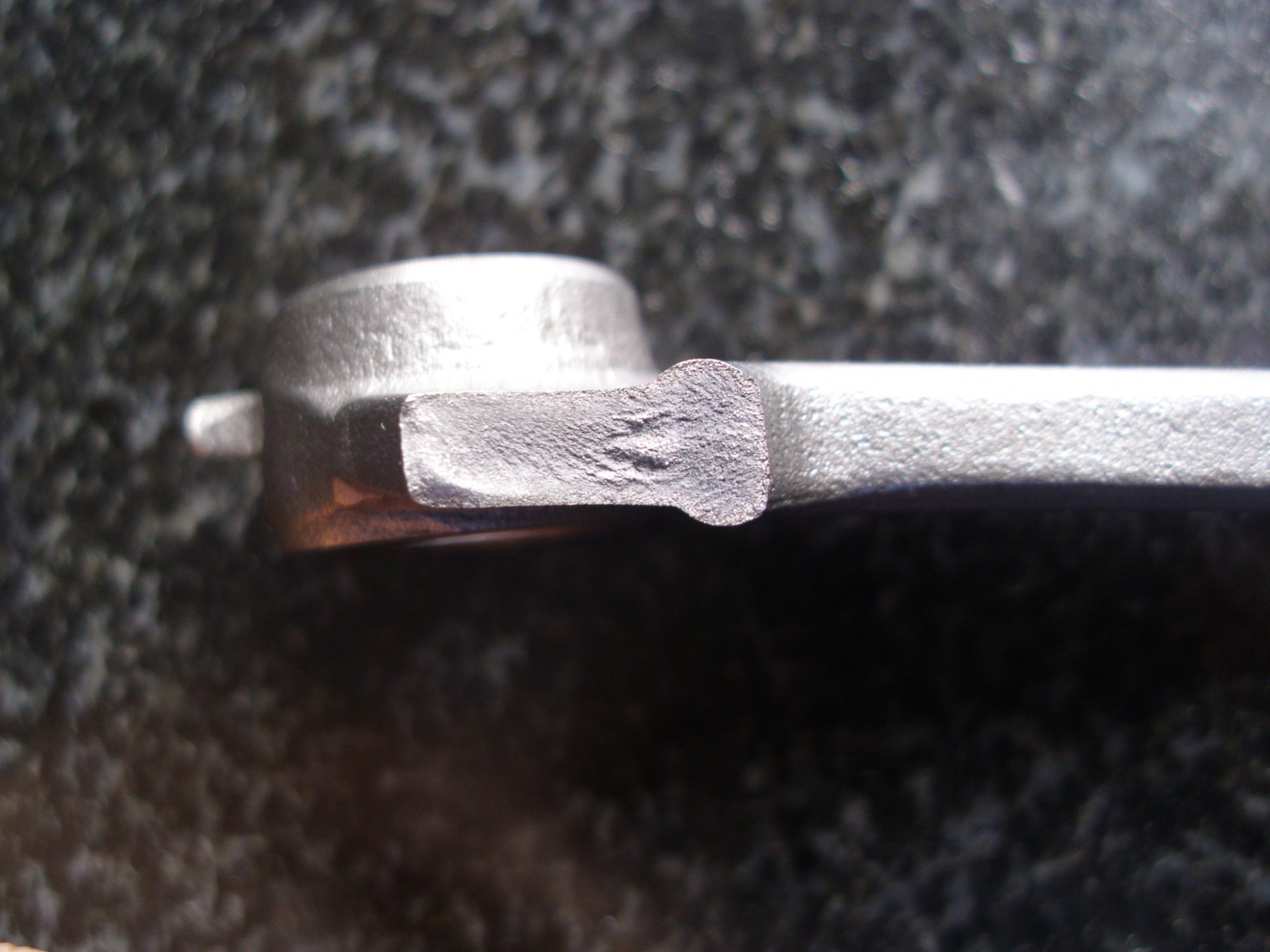

 楼主| 发表于 2012-11-19 18:10:51 | 显示全部楼层
可能是相机角度曝光原因,看得不太清晰,改天我再放图片,有明显硬化层
发表于 2012-11-19 13:31:26 | 显示全部楼层
渗碳层好像有问题呀。
正常渗碳淬火产品断口渗碳层应该清晰可见,渗碳层断口组织细密、宏观看很光滑,但是您的图片渗碳层断口不正常
签到天数: 20 天
发表于 2012-11-19 13:41:31 | 显示全部楼层
楼主,从端面地方割开,看看金相怎么样,怀疑次工件没有硬化层
 楼主| 发表于 2012-11-19 12:52:53 | 显示全部楼层 |阅读模式
20CrMo,表面渗碳淬火
