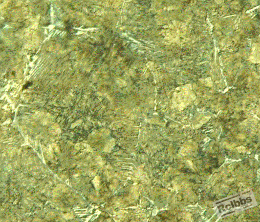

 楼主| 发表于 2012-11-20 12:35:35 | 显示全部楼层
西渡高速钢 发表于 2012-11-19 22:36
赞同8#前半句,属于回火索氏体。较白的一块,也认为是保温不足,但这块原先的铁素体已经全部奥氏体化了 ...
谢谢   确实铁素体的形态和颜色和别的组织明显不同      你说是回火索氏体有什么依据吗?
昨天晚上又把小试块回了下火   620度保温了1个半小时      硬度基本没有变化    腐蚀后看这些灰色块状物还在   另外发现了索氏体里零散分布有上贝氏体
 楼主| 发表于 2012-11-20 12:36:22 | 显示全部楼层
hovely 发表于 2012-11-20 08:26
应该是C含量较低的索氏体,附一张先析出的铁素体和C含量较低的索氏体同时存在的金相对比照片,希望可以说明 ...
谢谢  你这个图片里的铁素体看的很明白
签到天数: 107 天
发表于 2012-11-20 08:26:16 | 显示全部楼层
应该是C含量较低的索氏体,附一张先析出的铁素体和C含量较低的索氏体同时存在的金相对比照片,希望可以说明点什么。
签到天数: 608 天
发表于 2012-11-19 22:36:02 | 显示全部楼层
    赞同8#前半句,属于回火索氏体。较白的一块,也认为是保温不足,但这块原先的铁素体已经全部奥氏体化了,只不过,C的扩散未充分未充分均匀,依然欠C而形成的回火索氏体。
    说“铁素体没有充分溶解”,个人认为不妥,这点,大家不妨尽情讨论。
 楼主| 发表于 2012-11-19 18:54:00 | 显示全部楼层
清霜 发表于 2012-11-19 18:22
我赞同8楼的意见,但是有一点不同。我觉的保温时间不够,造成的成份不均匀的现象,而非未融入的铁素体。我有 ...
谢谢    我们没有那种腐蚀剂啊   那种东西不是随便就能买得到的
硝酸酒精不一定能够腐蚀出来的        我把这个试块再回下火看看有没有改善
发表于 2012-11-19 19:01:53 | 显示全部楼层
同意8楼意见,样件还是小心点,
签到天数: 24 天
发表于 2012-11-19 18:22:02 | 显示全部楼层
我赞同8楼的意见,但是有一点不同。我觉的保温时间不够,造成的成份不均匀的现象,而非未融入的铁素体。我有个建议,LZ可以试试。在那个灰色区域打上记号,把试样再抛一下。用腐蚀剂把晶界腐蚀出来,看看你打记号的地方是不是和现在一样是单独的一个晶粒,如果是那很可能就是未融入的铁素体。如果它被包含在旁边晶界里,那很可能是同一个奥氏体成份不均造成的。
发表于 2012-11-19 18:00:01 | 显示全部楼层
暗区和亮区都是回火索氏体,只是碳含量不同,如果是温度确实在860℃,那就是保温时间过短,铁素体没有充分溶解。
 楼主| 发表于 2012-11-19 18:11:41 | 显示全部楼层
没看懂什么意思,难道高于860度就不是保温时间不短了?
 楼主| 发表于 2012-11-19 16:35:44 | 显示全部楼层
qlf_126 发表于 2012-11-19 16:14
个人还是建议LZ打下块状区域中组织的显微硬度,结合显微硬度最终判断组织!!!
没有那方面的条件,检查不了啊
 楼主| 发表于 2012-11-19 16:41:32 | 显示全部楼层
hovely 发表于 2012-11-19 16:30
提供以下材质和热处理工艺~~~
材料  是40Cr   860度保温淬火    样件单独1件用铁丝筐装着   和别的一起装炉   把它放在上面   淬火时用行车吊着筐子在水池里淬火的    单独回火   回火580度   保温了将近2个小时
 楼主| 发表于 2012-11-19 16:42:57 | 显示全部楼层
r_lyy 发表于 2012-11-19 15:52
我觉得也是回火索氏体,只是不同位相罢了!
是作为样件  所以不敢把它当作发货样品用
400倍看起来   有不少这种灰色大块状组织和回火索氏体共存   颜色对比实在太明显了    我们自己都觉得有问题啊
就是不知道怎么搞的
你们搞调质   遇到过这种情况没?   怎么判断?
签到天数: 136 天
发表于 2012-11-19 16:14:31 | 显示全部楼层
签到天数: 107 天
发表于 2012-11-19 16:30:22 | 显示全部楼层
提供以下材质和热处理工艺~~~
签到天数: 270 天
发表于 2012-11-19 15:52:31 | 显示全部楼层
 楼主| 发表于 2012-11-19 15:35:39 | 显示全部楼层 |阅读模式
RT所示:   调质处理的    硬度3.66db
图片   块状物5的图片是400X   其余2张是800X的
400倍下   有一块区域是灰色的    和回火索氏体颜色有很大区别   象是铁素体
但是   800倍下看 这块区域里面有比较淡的象珠光体内的结构    又明显不是铁素体   也不是珠光体呀,(看不清结构的珠光体应该是黑色的)
搞了1次铁素体严重    搞第2次时组织就出现这种东西了(腐蚀、磨制几次都是这样的)
请问金相方面的前辈这是神马东西?
我心飞翔eric + 10 感谢上传!
签到天数: 18 天
发表于 2013-10-22 10:54:39 | 显示全部楼层
暗区和亮区都是回火索氏体,只是碳含量不同,亮区属于贫碳索氏体,出现这样的现象和原材料成分偏析有关,即生成马氏体时Ms点不一致导致有结晶马氏体生成,至于充分回火能否消除我很怀疑。
签到天数: 11 天
发表于 2013-10-23 14:52:15 | 显示全部楼层
哥哥说的对。以前我遇到过,延长保温时间后,该状态组织就没有了。
