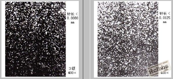

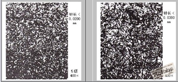

工件是十字轴,我根据这个图评的

非常感谢你的回答,料件是先正火后在渗碳淬火的。组织如果按M氏体针长测量的话这个组织我们厂都是4-5及的,回火后针状不明显如果按金相图对比存在123级,我就奇怪了如果按M氏体针长去评级的话4及以下基本无可能,4级的针长为5小格,5级8小格,只要看的见针状基本都5格了,那何来123级呢? 感觉懂的越多发现越不懂了?

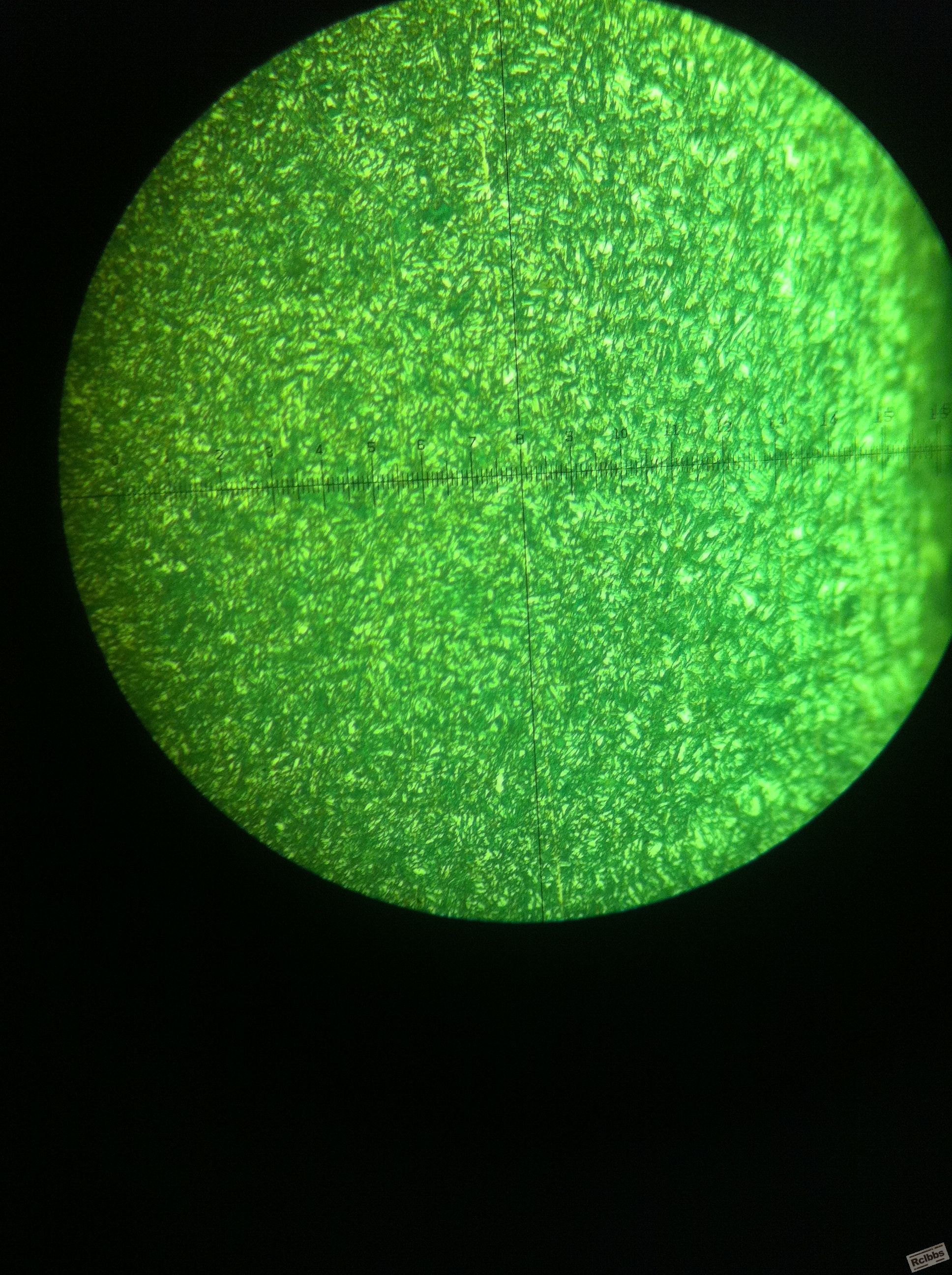

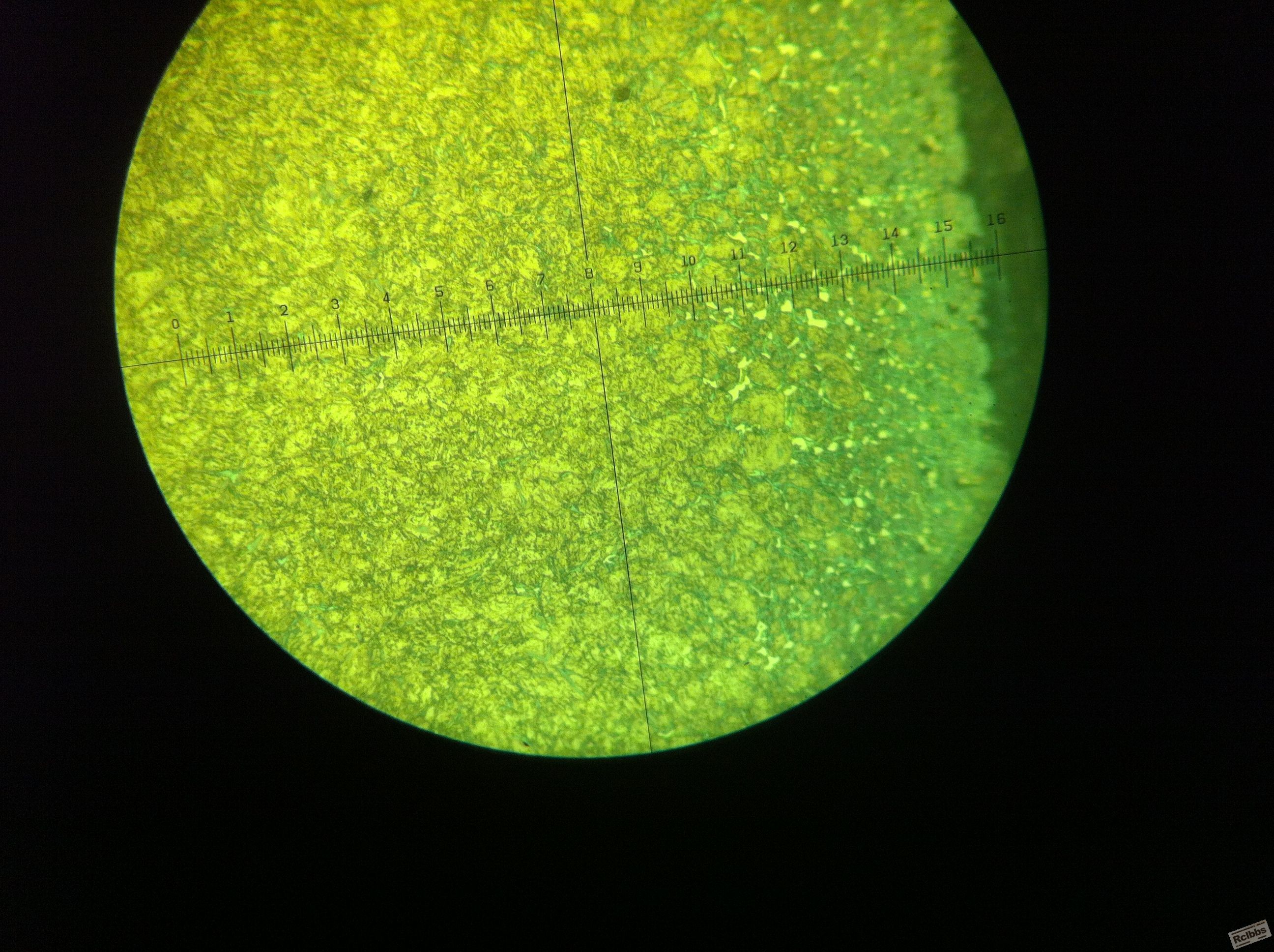

发表于 2012-11-19 21:56:00 | 显示全部楼层
w48530571 发表于 2012-11-19 21:08
点图放大第2张清晰
    渗碳淬火组织的级别判断,既要考察马氏体针形长度,同时,又要考察残余奥氏体量。
    因不同产品使用工况的不同,故对于渗碳淬火级别控制的理想状态也不同。一般而言,渗碳淬火表面是满足耐磨的要求,故表面要求残余奥氏体量不能太多,需要控制在一定数量之下。但我国材料学前辈们曾经做过大量基础性试验,结果表明,残余奥氏体量过少,耐磨性能并不是最好。为此,曾经产生各种学说,试图解释这一现象。
    不管怎样,渗碳表层最佳组织是根据具体产品来要求的。
    LZ的照片中,表层渗碳层已经形成断续网状碳化物,且最表面的碳化物数量少于次表层,且表层马氏体针形较短,残余奥氏体量极少。估计应该是渗碳后正火,再重新另炉加热淬火的结果。
    无论从马氏体针形长度及残余奥氏体数量,该渗碳淬火组织只能在3-4级。断续网状碳化物的存在,有利的一面是增加了产品表层硬度及耐磨性,但不利一面,在磨削加工过程有形成磨削裂纹的倾向,磨削中应有意识地控制减少砂轮的进给量,加强冷却。同时,产品安装到某机械后,跑合性相对较差,应加以注意。
    希望上述文字对LZ是否有用。

发表于 2012-11-19 21:04:01 | 显示全部楼层
你这个照片传的让大家很为难喔!如此不清晰,谁能断?
 楼主| 发表于 2012-11-19 21:08:40 | 显示全部楼层
点图放大第2张清晰
 楼主| 发表于 2012-11-19 18:36:45 | 显示全部楼层 |阅读模式
材料20CrMnTi渗碳淬回火后组织 请看7到8刻度位置的M氏体为多少及,材料20CrMnTi渗碳淬火组织7到8刻度位置的M氏体为多少及,表面碳化物3-4及吗,关于M氏体评级到底是因该按M针长还是M氏体评级图对比这个疑问比较大
