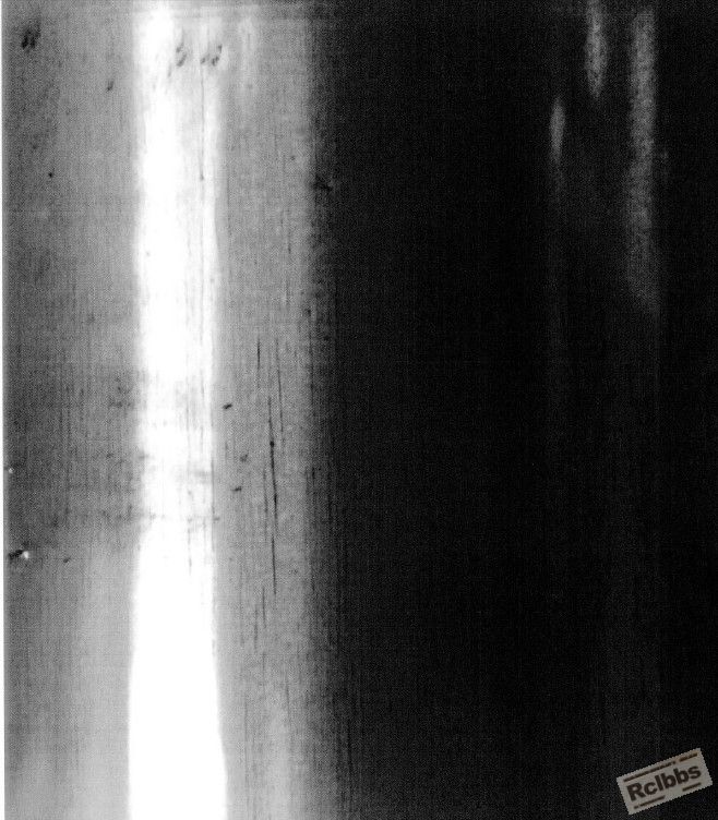

工件为上下方向的圆柱体 中频淬火机床是立式 工件旋转整周加热的那种 图片是从PDF上边截图得到的不是很清晰 我想办法找个原图吧 有一部分人 认为是原材料的问题 说是锻造的时候两端冷却过快 造成的
那些竖着的黑色的就是他们所谓的 磁粉探伤得到的结果 说句老实话 关于原材料 锻打和 磁粉探伤真的不懂他们要我们出证据

工件中频淬火 回火后 送客户 后经客户磁粉探伤发现 工件一端 表面有裂纹 工件形态 活塞杆 空心圆柱体 如果是材料原因 应该怎么解释
发表于 2012-11-20 10:00:15 | 显示全部楼层
给张图片啊楼主。这无图无真相的。果断没人能解决啊。
