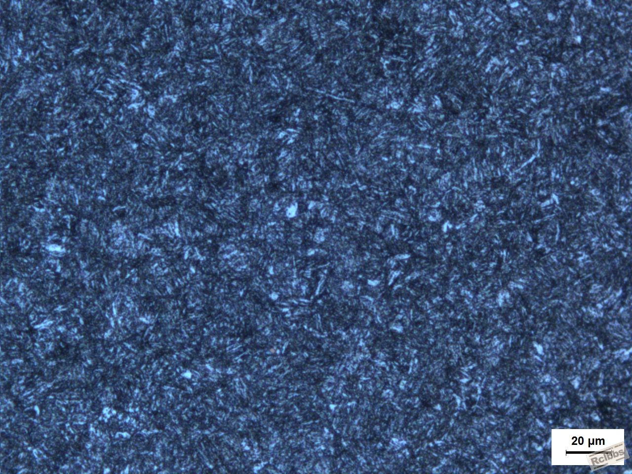

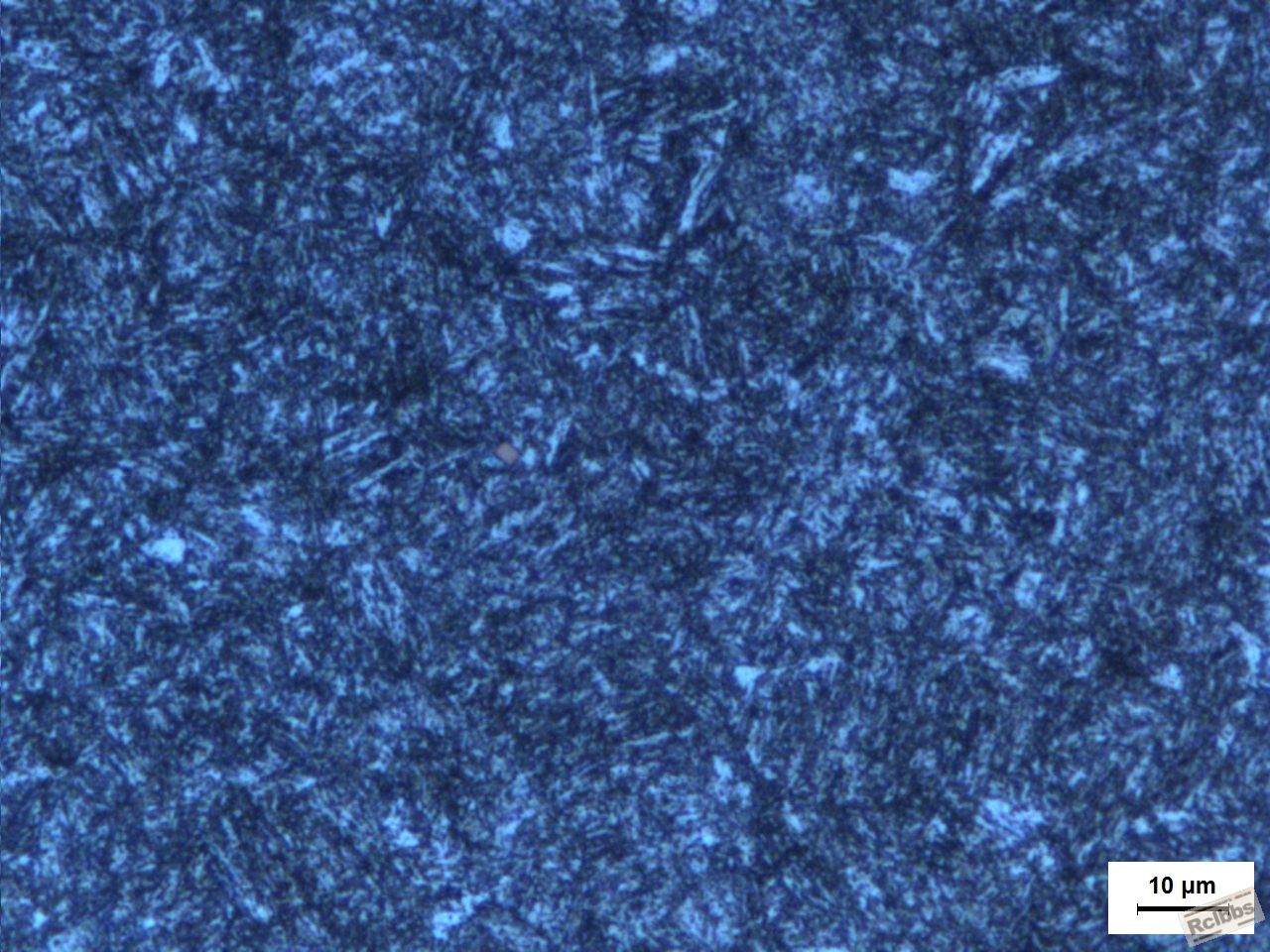

这种冷镦钢为什么做这个处理呢?
发表于 2012-11-24 10:11:46 | 显示全部楼层
嗯,感觉也是回火索氏体
签到天数: 611 天
发表于 2012-11-24 09:55:58 | 显示全部楼层
我感觉好象是回火索氏体
签到天数: 76 天
 楼主| 发表于 2012-11-21 10:37:19 | 显示全部楼层 |阅读模式
材质10B21淬火温度860/80,回火温度450/78硬度25-28
