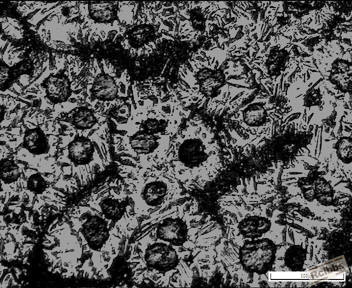

[求助] 求高手,球铁400-18热处理后组织

发表于 2012-11-21 14:20:53 | 显示全部楼层
个人认为由于化学成分、奥氏体化温度、加热保温时间、冷却等影响,所以形成这种特殊形态的铁素体。

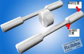

TXUAN 发表于 2012-11-21 14:19
这根棒字还没拉断,头就被夹具咬断了
珠光体15,拉伸试验怎么回事?
 楼主| 发表于 2012-11-21 14:27:09 | 显示全部楼层
txljh8 发表于 2012-11-21 14:23
珠光体15,拉伸试验怎么回事?
珠光体15%啊,我评的65%
拉伸时,刚刚拉了一下还没断,夹具就把棒子一头夹掉一块,就是这样,然后切下做了个金相

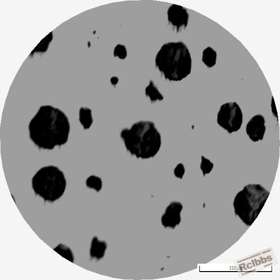

签到天数: 2218 天
发表于 2012-11-21 14:30:47 | 显示全部楼层
TXUAN 发表于 2012-11-21 14:27
珠光体15%啊,我评的65%
拉伸时,刚刚拉了一下还没断,夹具就把棒子一头夹掉一块,就是这样,然后切 ...
我判定的偏低,你判定的偏高。
看看试样中部金相如何?
 楼主| 发表于 2012-11-21 14:36:23 | 显示全部楼层
txljh8 发表于 2012-11-21 14:30
看看试样中部金相如何?

发表于 2012-11-21 14:38:20 | 显示全部楼层
一、试棒头部正好有铸造缺陷
二、没有选用合适牙距的夹具
 楼主| 发表于 2012-11-21 14:07:43 | 显示全部楼层 |阅读模式
条件有限,包括抛光,和显微镜,希望不要见怪
两图均是100X
签到天数: 2218 天
发表于 2012-11-21 14:14:00 | 显示全部楼层
球化及石墨大小、珠光体尚可,关键看性能。
 楼主| 发表于 2012-11-21 14:15:07 | 显示全部楼层
我认为是魏氏组织,不过这种组织我见的不多,所以想听听大家的意见
