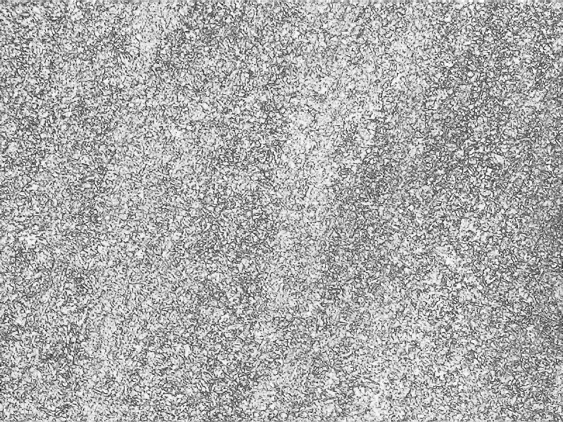

发表于 2013-1-22 09:49:00 | 显示全部楼层
我觉得是连接到电脑那的镜片的问题。我们的徕卡上次也是出现LZ的情况,直接在显微镜上看很清楚,在电脑上拍照就有些区域模糊,很不幸,是那个镜片上长出霉菌来了,导致模糊。LZ可以试试拆下来看看。
发表于 2013-1-22 09:06:44 | 显示全部楼层
在显微镜上没有看到污点,在电脑上看到说明不是显微镜自身的问题,是你摄像头的问题。清洁包养一下应该就ok

发表于 2013-1-21 16:14:26 | 显示全部楼层
通过目镜观察没有的话,那就是摄像头的问题,更换摄像系统试一下,免费技术咨询电话18615220117

发表于 2012-11-23 09:13:40 | 显示全部楼层
不能因一叶而不见森林,所有的选择都和自己有一定关系.摄像头低的可以至几百元钱,高的可以到十多万元钱,
其中效果肯定会有差别的.论坛上贴的好多图像差别明显,并不一定全是显微镜的差别,摄像头也有份.

发表于 2012-11-22 18:54:03 | 显示全部楼层
工业摄像头害人,有的时候拍出照片连自己都感觉⊙﹏⊙b汗

发表于 2012-11-22 17:07:51 | 显示全部楼层
你边转动摄像头边观察电脑上的图像,如果上面的阴影不动就是摄像头芯片上的,如果动了,就是摄像光路上的,
这个和物镜没关系,因为他目镜中没有.

发表于 2012-11-22 12:34:58 | 显示全部楼层
当是摄像头采集芯片被你们摸上指纹了,先用擦镜纸擦一下试试,不行的话乙醇适量擦一下
发表于 2012-11-22 11:44:03 | 显示全部楼层
那就是摄像头的问题呗
签到天数: 24 天
发表于 2012-11-22 11:47:50 | 显示全部楼层
都排查了,多半是摄像头的问题。
签到天数: 270 天
发表于 2012-11-22 11:24:44 | 显示全部楼层
是不是物镜脏了啊,用洗耳球吹吹试试!

 楼主| 发表于 2012-11-22 10:39:07 | 显示全部楼层 |阅读模式
我们用的是比较老的显微镜,最近发现在电脑上看的时候组织上有阴影,如下图所示:但直接在显微镜目镜下观察时是没有阴影的,请教这是显微镜里面什么问题?谢谢
