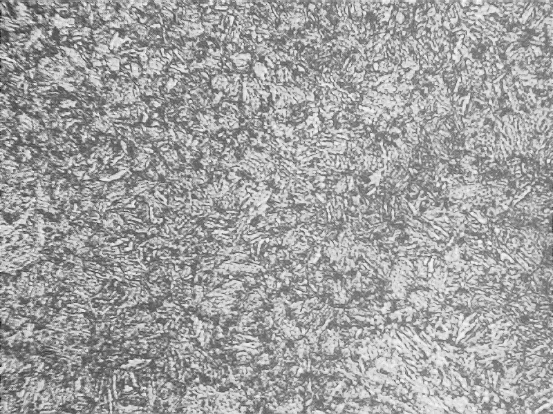

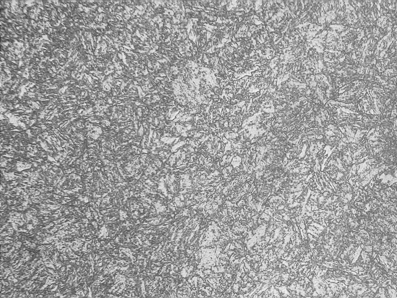

回火索氏体。第一张图更明显保持马氏体位向,后图有碳化物的聚集长大。从强度方面看,未回火时属于位错强化,高温回火后弥散分布的第二相的颗粒大小和数量多少对强度带来影响,从570至630强度处于下降阶段,恝性增加。

 楼主| 发表于 2012-11-22 11:14:54 | 显示全部楼层
貌似回火温度高析出的碳化物更多?更弥散更球化?
签到天数: 136 天
发表于 2012-11-22 11:15:38 | 显示全部楼层
个人感觉照片均为回火索氏体!同样的淬火然后高温回火温度不同,肯定会造成硬度的差别。就LZ两张照片而言,与回火温度稍低回火金相照片相比较,较高温度下回火金相照片中组织更加均匀,位相减弱,极细的珠光体组织更加明显。
 楼主| 发表于 2012-11-22 11:18:17 | 显示全部楼层
qlf_126 发表于 2012-11-22 11:15
个人感觉照片均为回火索氏体!同样的淬火然后高温回火温度不同,肯定会造成硬度的差别。就LZ两张照片而言, ...
极细的珠光体你是指黑色点点的?
 楼主| 发表于 2012-11-22 10:46:23 | 显示全部楼层 |阅读模式
材料:低碳低合金钢
工艺:第一张910+570调质:第二张910+630调质,介质:水
请教大家从理论角度对这两张图片加以分析。谢谢了。
补充一点机械性能:第一张:拉强1210兆帕,冲击65J(-20度)第二张:拉强965兆帕,冲击200J(-20度)
