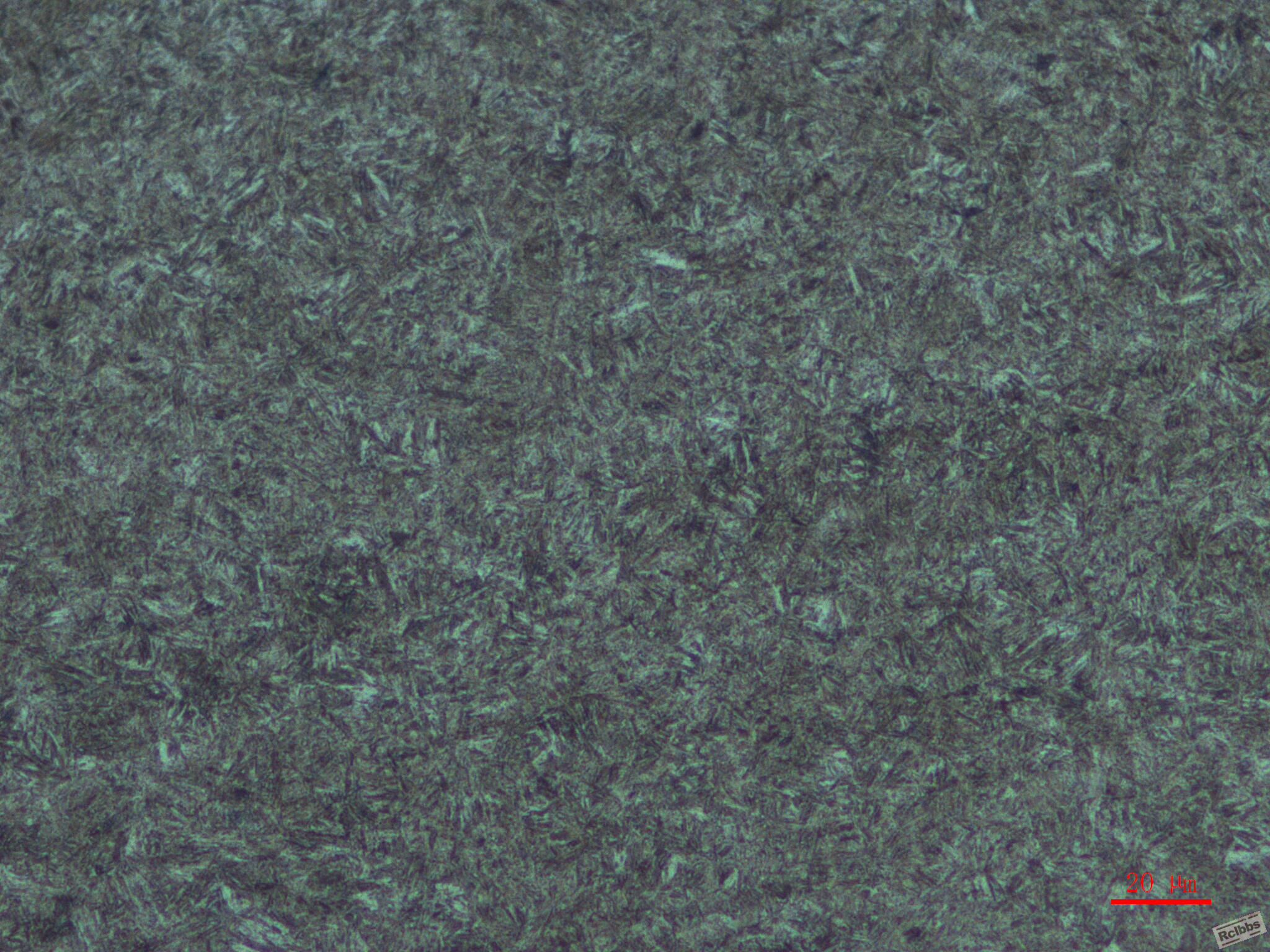

1.580HV0.2;

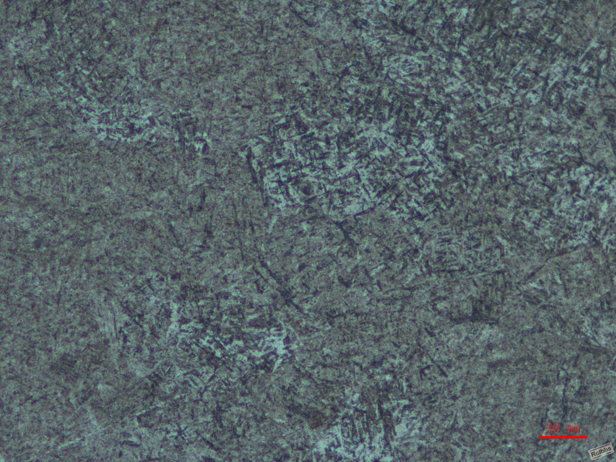

2.445HV0.2;

1.淬火马氏体   貌似等温的温度不合适(低了)。LZ可与之沟通产品未进行回火嘛!如何使用???
2.像是1的产品回火后的组织—回火屈氏体!

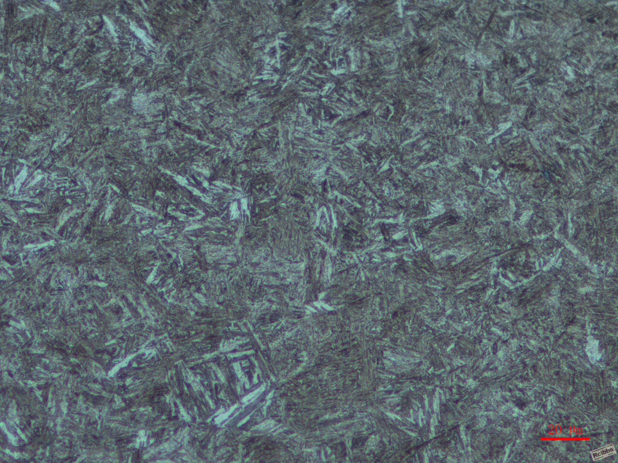

3.回火屈氏体+下贝,估计等温淬火的温度也不是很合适,下贝不是很多!

1.580HV0.2;
2.445HV0.2;
3.483、504HV0.2

楼主提供的图片结合硬度就很好判断组织了:
1、中碳马氏体;
2、下贝氏体;
3、下贝氏体+回火屈氏体。

第一张是中碳马氏体?
后面的看不到马氏体。还是打个硬度吧

希望LZ最好分别打下几个样的硬度,结合硬度更好准确的判断金相组织!
俺个人观点:
1.回火屈氏体,貌似回火不够充分;
2.回火屈氏体,回火较正常;
3.回火屈氏体+下贝氏体,感觉像是等温!!!

这样看应该是马氏体和贝氏体的混合组织,有打硬度对比吗?

,材料为50CrVA,因为是外协做的,厂家不肯提供具体的热处理工艺,说是采用的等温淬火,三种不同规格的试样(试样都不大,比较薄的卡箍),得到的金相组织差别很大,请问这三张都是什么组织?放大倍数都为×500
