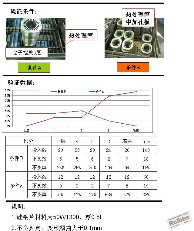

1.产品为电机马达定子,即为硅钢片经冲床冲压叠片加工而成
2.冲压完成后产品经过热处理后总是会发生变形翘曲而导致不良报废,如图
条件A:将产品直接放在筐篮里,其变形翘曲不良底层最为严重
条件B:在产品和筐篮之间加一层3t孔板,不良分布中间偏上,底层确从未发生不良
如何才能降低热处理变形翘曲之不良发生,还请各位高手帮忙指点!
热处理设备参数如下:
条件
Burn-off
Heating
Slow cooling
Bluing
Fast cooling
热处理温度(℃)
45
780
780-450
450
30
时间(min)
78
182
182
78
78
CO气氛
8-9%
3-4%
区分
上层
4
3
2
底层
Total
条件B
投入数
20
20
20
20
20
100
不良数
5
5
6
2
0
18
不良率
25%
25%
30%
10%
0%
18%
条件A
投入数
12
12
12
12
12
60
不良数
0
2
2
7
8
19
不良率
0%
17%
17%
58%
67%
32%
