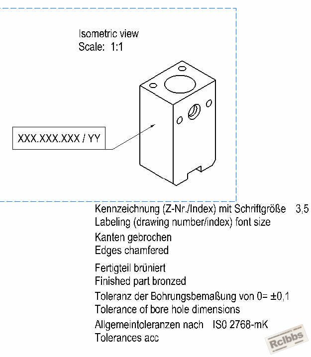

发表于 2012-11-23 13:33:46 | 显示全部楼层
chiyu1978 发表于 2012-11-23 13:17
对,您说对了,就是铝合金的。
该零件的制造不知道会在德国还是中国。
这个零件的表面处理工艺是阳极氧化+染色,就是阳极氧化成古铜色。
 楼主| 发表于 2012-11-23 13:17:21 | 显示全部楼层
dhzhou888 发表于 2012-11-23 12:30
如果是铝合金,我公司就能做。
对,您说对了,就是铝合金的。
该零件的制造不知道会在德国还是中国。
签到天数: 2786 天
发表于 2012-11-23 12:26:58 | 显示全部楼层
这个零件的材料是什么?要求表面处理成古铜色。
签到天数: 2786 天
发表于 2012-11-23 12:30:35 | 显示全部楼层
如果是铝合金,我公司就能做。
 楼主| 发表于 2012-11-23 11:50:01 | 显示全部楼层
重新查了一下brüniert的动词brünieren 有发黑处理的意思。
估计这个工艺就是表面发黑处理,只是发黑后表面颜色为青铜色
 楼主| 发表于 2012-11-23 10:46:08 | 显示全部楼层 |阅读模式
今天看到一张图纸,图纸的技术要求如下:
有点疑惑这个bronzed (技术要求第六行)  到底是个什么工艺,查了很多的资料都查不到,这个件是用于工装夹具上的。
是电镀青铜的意思么?
如果是电镀青铜,那该表面工艺的作用是什么,这个工艺好像用的不是很多,特别在金属件中。
谢谢
