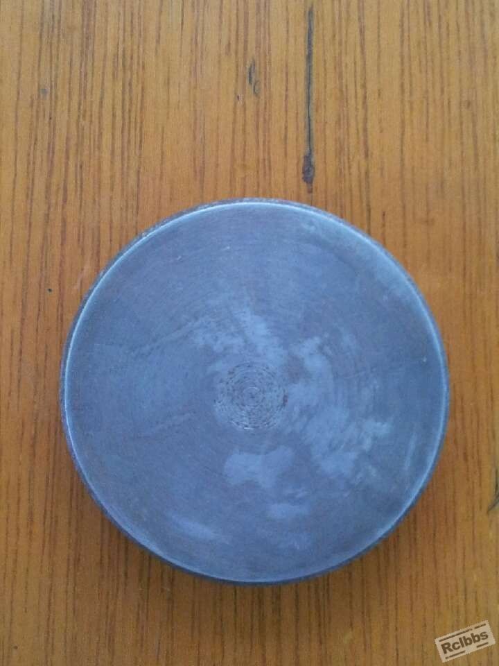

    LZ的试样面是怎么机加工的?你一定得确定表面经磨床精细磨平后酸洗啊!否则,如果机加工痕迹而影响大家的判断,可不好。另外,试样面的色差,不是腐蚀水痕印吧?
    总之,我感觉LZ你的试样做得有点不到位,建议你规范试样处理后,重新拍张照片给大家,顺带提醒你,试样旁放上一根标尺。行不行?

有中心疏松

金相组织图片呢?看你材料是宏观材料觉得有偏析疏松之类

哪位高手帮我分析一下,此活塞杆低倍组织,万分感谢
