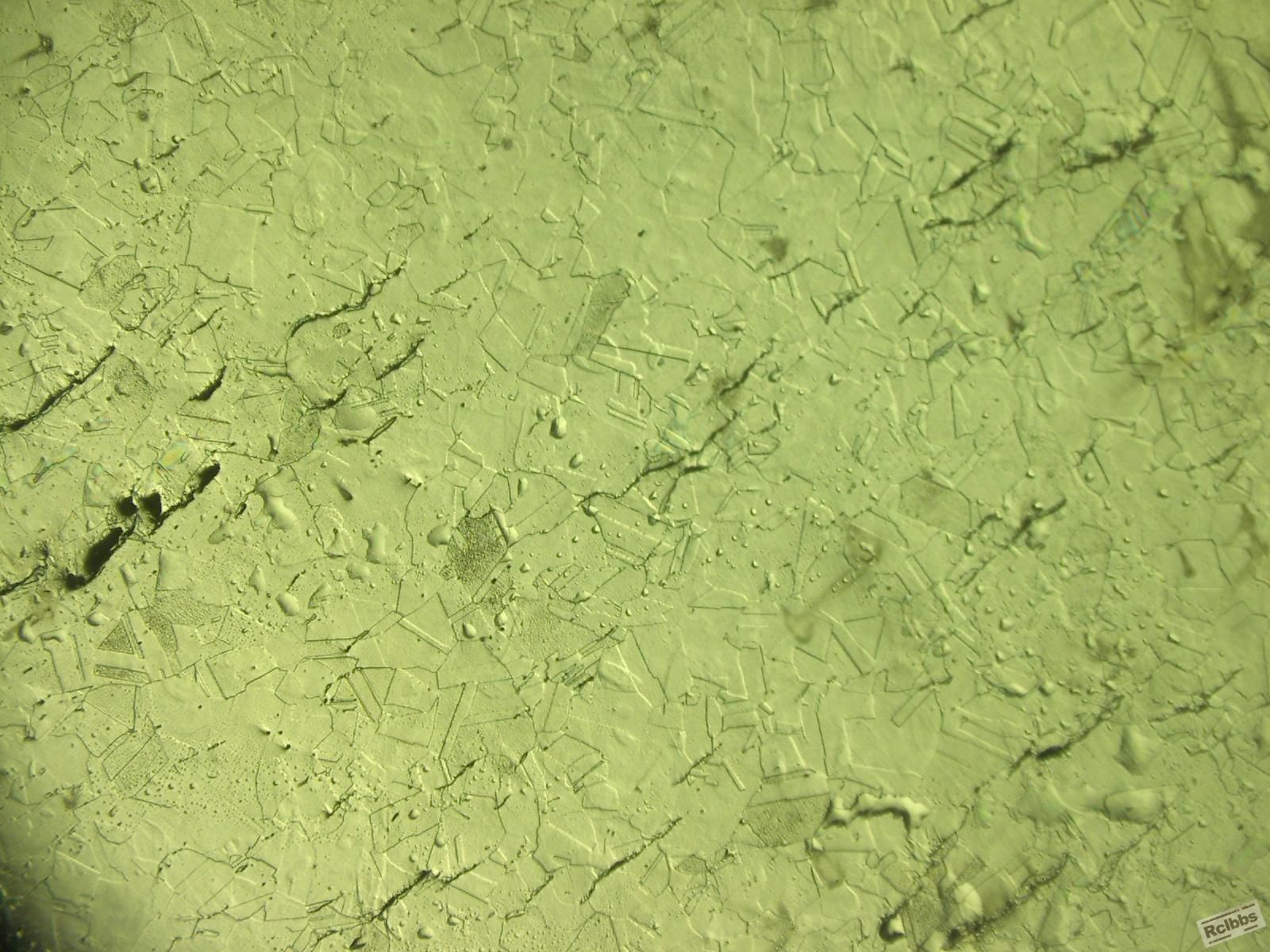

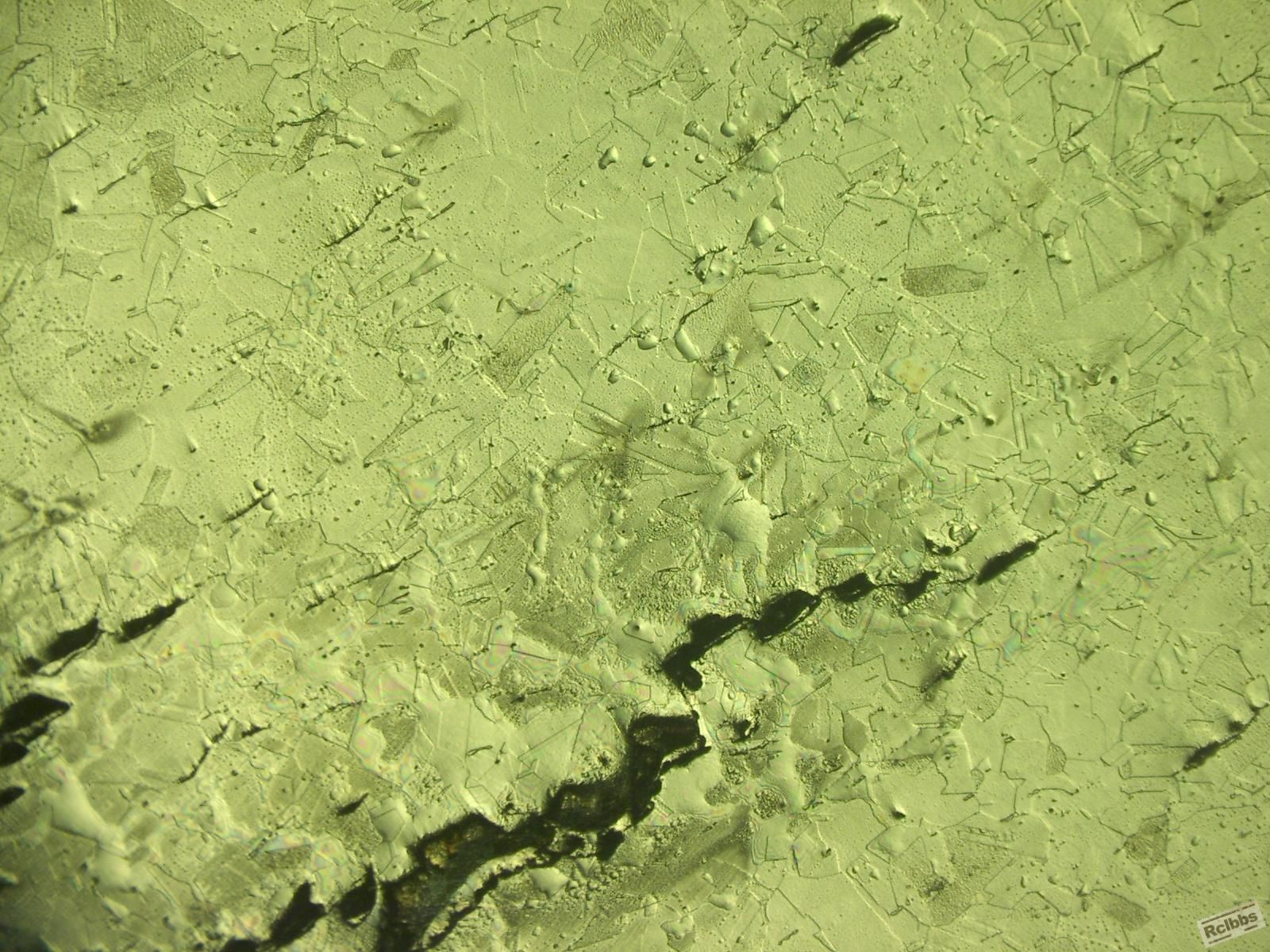

个人觉得是材料疏松,到底是怎样疏松,还请楼主上传材料宏观图片

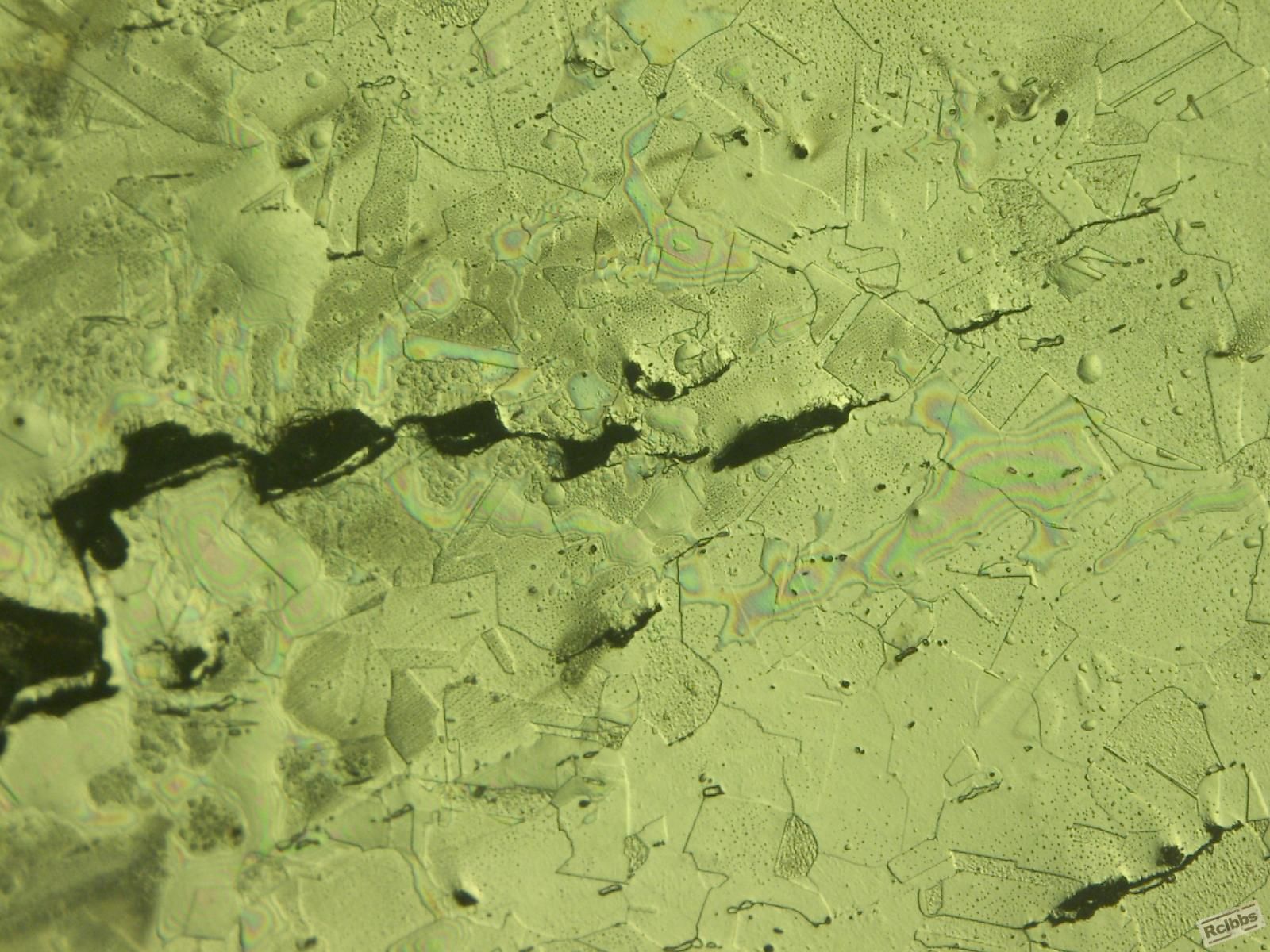

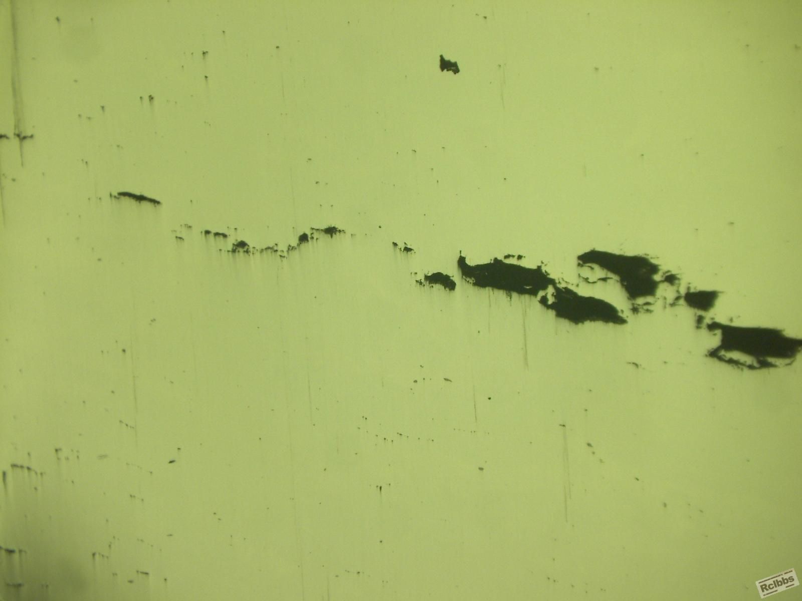

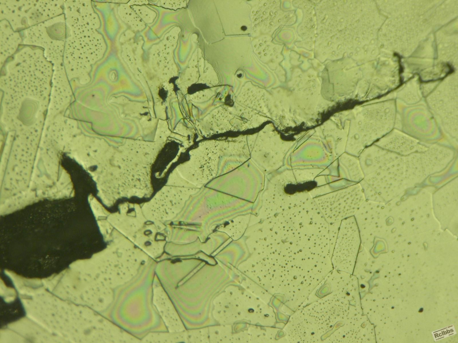

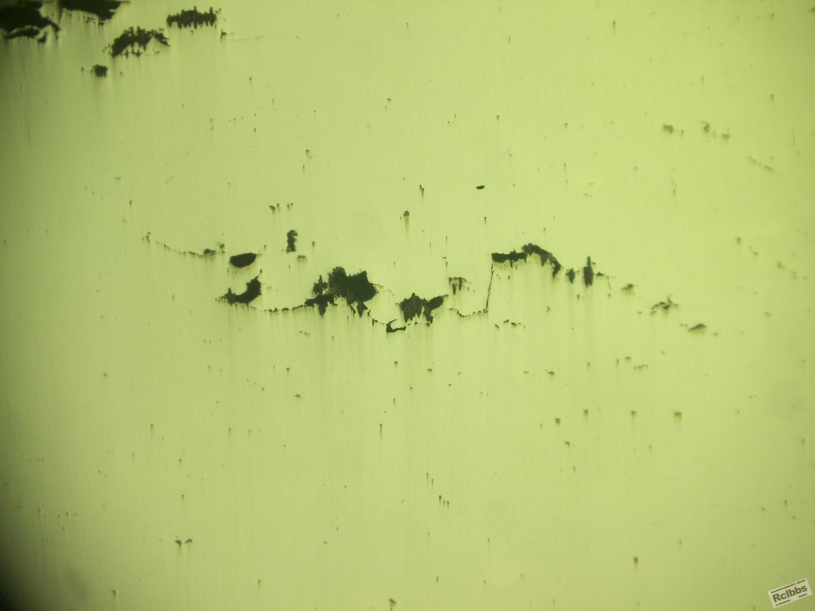

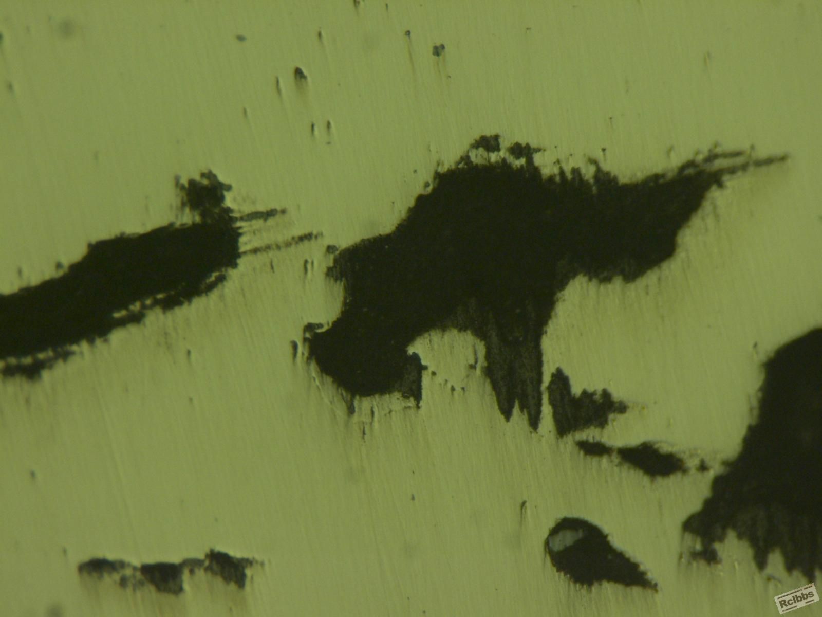

材料:304锻件,棒状,直径150左右
状态:固溶
此锻件在固溶机加工后,进行表面PT,发现端面的心部有很多的裂纹。大家看一下是什么原因,是原材料的疏松吗?
解剖后图片如下:
PS:腐蚀就随便用王水擦了下,大家凑合着看看~~~~
