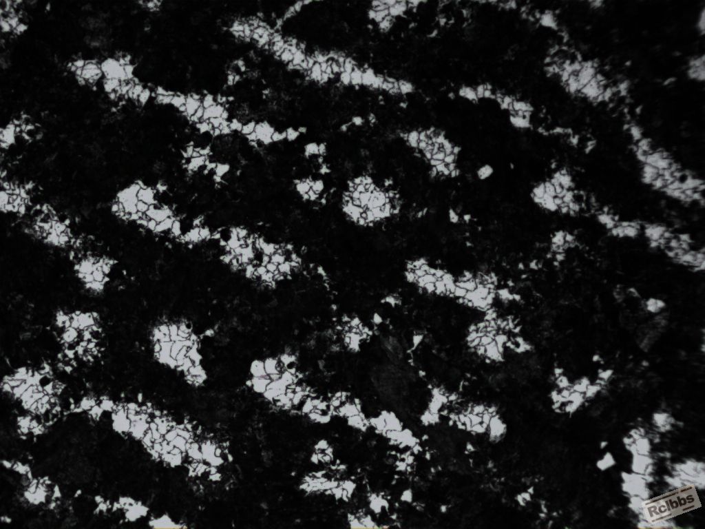

化学出来了。C含量正常,Ni偏多一点。
现在的问题是客户急需。
一个师傅说可以评,理由是800度退火不影响晶粒度,晶粒度报告可信
另一师傅说不可以评,说局部F中虽然可见,但是没有整个视场的代表性。
这可如何是好?
要客户拿回去再退一次火?
在线等解答。。。。
 楼主| 发表于 2012-11-28 08:50:05 | 显示全部楼层
ZX771 发表于 2012-11-27 12:58
这种组织确实无法评定晶粒度,少数的孤立铁素体分布状态反映材料存在枝晶偏析。铁素体晶粒还细小,对其它 ...
现在化学分析报告还没出来。
我们这边一个老师傅说 赶紧把晶粒度评了发出去吧,客户急,说这样也能评
另一个师傅说 不能评,让客户自己来看。
这又吵起来了。
我想问问这种退火态的样能不能评晶粒度?
发表于 2012-11-27 12:58:11 | 显示全部楼层
silverius 发表于 2012-11-27 10:12
我也在纳闷,所以准备去做化学分析。我觉得碳含量偏高了
这种组织确实无法评定晶粒度,少数的孤立铁素体分布状态反映材料存在枝晶偏析。铁素体晶粒还细小,对其它组织就不明了。如果材料还将进行淬火的话,可以用试样淬火测试奥氏体晶粒度。
 楼主| 发表于 2012-11-27 10:12:12 | 显示全部楼层
ZX771 发表于 2012-11-24 22:50
中碳合金钢退火组织里F太少的话不正常,还是上图吧。
发表于 2012-11-24 22:50:33 | 显示全部楼层
 楼主| 发表于 2012-11-24 14:35:47 | 显示全部楼层 |阅读模式
今天遇到一个样4340(40CrNi2Mo)
退火态要求做晶粒度评级。
里面F的区域实在是少的可怜,严重影响判断评级,应该怎么处理?
