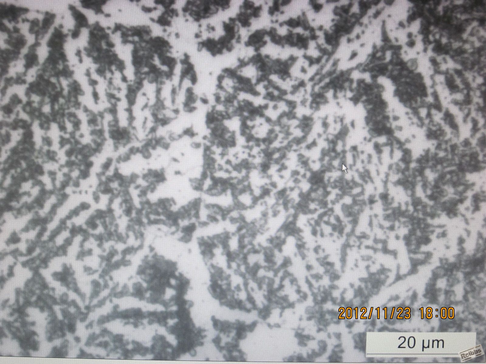

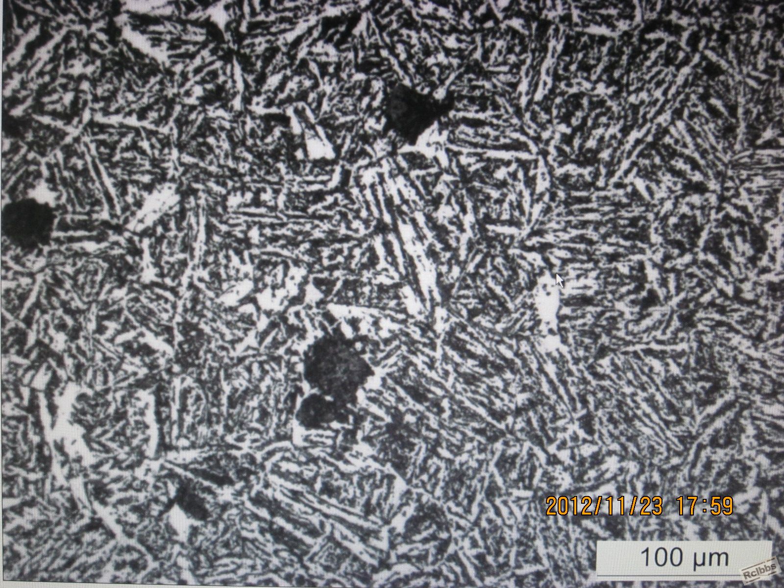

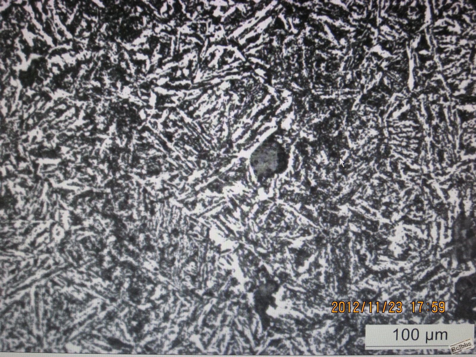

发表于 2012-12-1 17:43:22 | 显示全部楼层
带状组织是一种原材料缺陷,这不是热处理所能解决的问题。先天不足,后天是无法弥补。你这些材料可以改做技术条件要求不高的产品。
另外你用PAG淬火液试一下,能否淬硬。

 楼主| 发表于 2012-12-1 12:56:11 | 显示全部楼层
热工女将 发表于 2012-11-27 10:50
感觉是珠光体+铁素体,是锻造后的材料吗,但又好是热处理后未淬透的心部组织。具体是什么工艺。
任工,现在是这样子的,我们买的直径50,长400的42crmo棒材,原始组织为轻微的魏氏组织,级别在2级左右,本来想着这样的魏氏组织级别不太高,对后续的热处理和材料性能影响不高,但是经过几次淬火,硬度都上不去,我们用的是油淬,硬度都只有hrc40多点,上不了hrc50,看组织,发现淬火组织不是很均匀,所以后来我们把原材料经过了一次正火,想着经过正火让组织跟均匀点,或许对淬火有利点,但是谁知道,不正火不知道,经过了一次正火,看了组织,突然发现原材料的偏析很严重,带状组织非常严重,有铁素体+珠光体的带,也有贝氏体和马氏体的带,经评级为4级或5级了,这我才恍然为什么他们的原始组织会是轻微的魏氏组织,可能他们就是为了想隐藏他们材料偏析的原因,轧制的时候温度稍微高点,然后冷速快点,让碳元素来不及充分扩散,这样子就把偏析的情况给遮盖了,但是却没有丝毫减轻偏析的程度!这样子的棒材是不是就该要废掉了啊!
发表于 2012-11-27 14:47:26 | 显示全部楼层
       大部分为贝氏体
签到天数: 27 天
 楼主| 发表于 2012-11-27 12:41:01 | 显示全部楼层
您好,这个是轧制后的原始组织
签到天数: 611 天
发表于 2012-11-27 10:50:30 | 显示全部楼层
