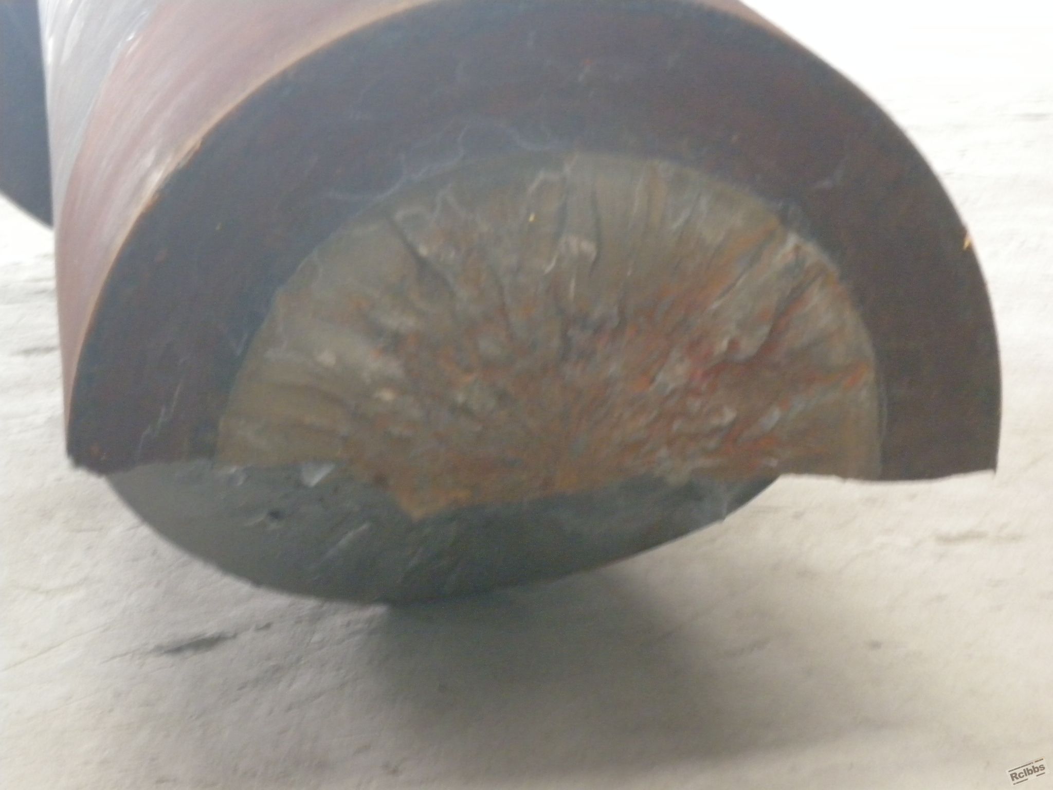

[讨论] 请大家帮忙分析引起此工件断裂的原因

直径550mm淬火冷却的时间只有17分钟,个人感觉时间太短。
说错了是  是14分钟的时候停止强力搅拌出淬火液的。 为的是防止出现淬火裂纹,空冷2分钟后再次进入淬火液。淬火冷却时间设定的是26分钟。
 楼主| 发表于 2012-11-27 11:39:34 | 显示全部楼层
197971500 发表于 2012-11-26 15:51
入淬火液的方式是垂直还是横向?细的那头有没有开裂?
淬火液的温度?

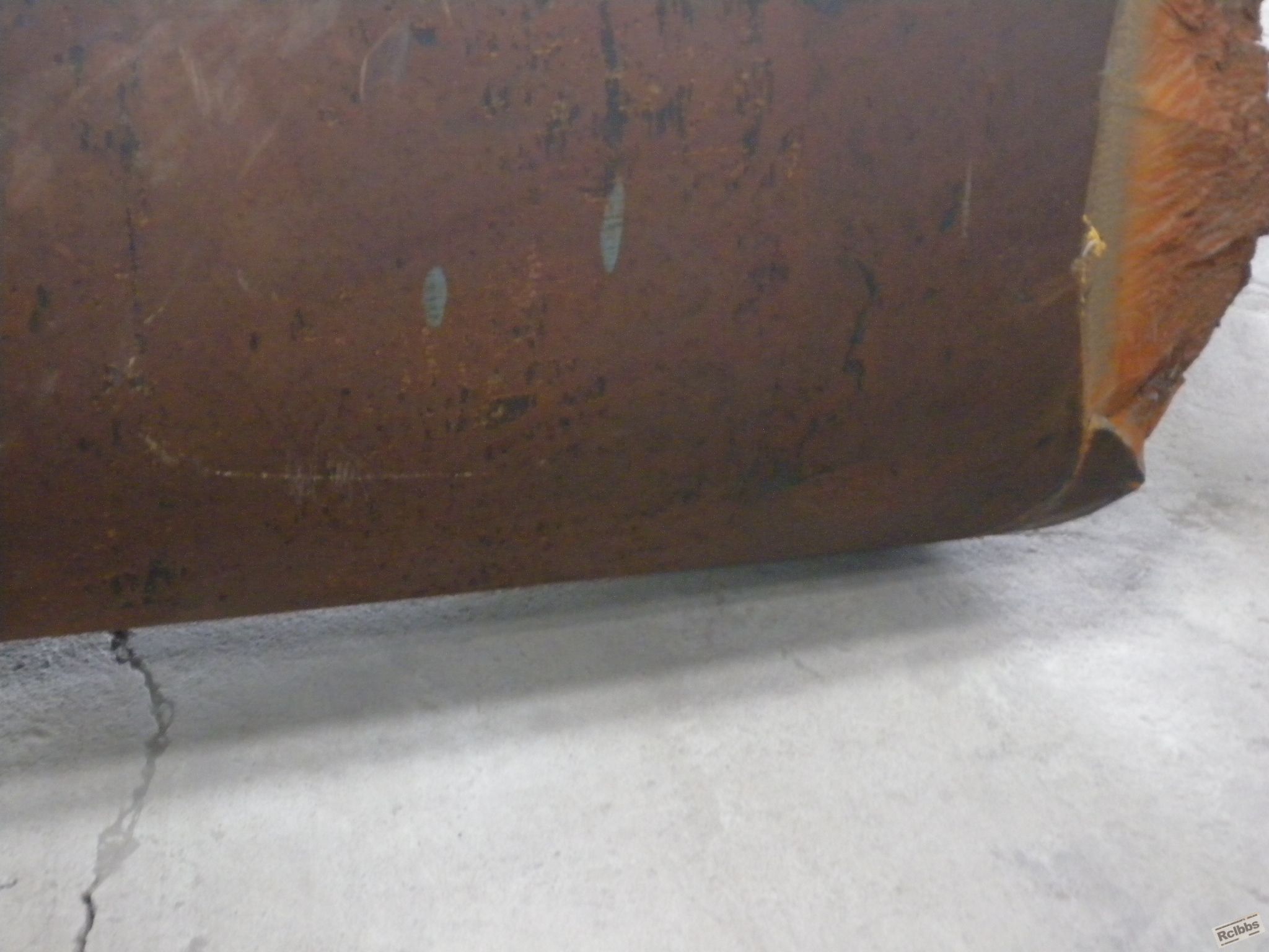

纵向入淬火液, 细的那头表面有明显的裂纹。淬火液问道大概在70-80度  因为当时没在现场 没看到仪表上的具体度数。
发表于 2012-11-26 22:52:32 | 显示全部楼层
LZ用的是什么淬火剂?淬火剂温度、浓度?是否搅拌?
发表于 2012-11-26 22:11:19 | 显示全部楼层
锻件尤其是大锻件调质前应有怎样的预备热处理?调质前应有怎样的一些必检项?
有否分段升温?淬火前有否适当预冷?
一口气冷17Min是否合适?
这样的件横裂、纵裂与热应力脱不了干系。
认同10楼的分析。

清霜 发表于 2012-11-26 15:59
说得有道理,按专家的这个说法,这个材料不是心部有缺陷就是淬火工艺不当了?如果LZ曾经做过此件,也是相 ...
我认为,这样想可以,但涉及失效和开裂的问题,尤其是单件的开裂,最好不要用历史数据或者概率之类的词去解释这次为什么开裂。
比如我一天磨500个轴承,工艺一模一样,但其中有一只裂了。一般人是理所当然的去想这个套圈热处理、材料、锻造什么地方出问题了。因为磨削的工艺一模一样。
但如果站在失效或裂纹分析的角度看这个事情,就只看那个圈是怎么裂的,而不去理会之前做了多少,还是之后做了多少。
说工艺一模一样,只是一些参数上的东西。真正一个磨削过程,那些参数远远不够描述。
哈哈,这些说的是题外话。跟这个帖子没什么关系。只是我对分析问题思路的看法。
但这么说并不是否认历史数据没有作用,如果开裂的数量是批量的,那就会有助于我们总体想这个事情。
个人孔见,仅供参考。

发表于 2012-11-26 15:59:44 | 显示全部楼层
落水残阳 发表于 2012-11-26 15:28
对于能淬透的小零件,如果心部为开裂源,材料的原因可能性很大。
这个零件属于大轴类零件,不会淬透,所以 ...
说得有道理,按专家的这个说法,这个材料不是心部有缺陷就是淬火工艺不当了?如果LZ曾经做过此件,也是相同工艺,以前没问题现在开裂。这是否增加了材料缺陷的可能性了?

发表于 2012-11-26 16:02:30 | 显示全部楼层
17分钟怎么定出来的? 有没有依据,这个可不是毛估估的。

发表于 2012-11-26 16:03:56 | 显示全部楼层
从两个方面找:
1、水基淬火液的浓度,即淬火烈度的影响;
2、材料本身的原因。

发表于 2012-11-26 15:51:54 | 显示全部楼层
淬火液的温度?

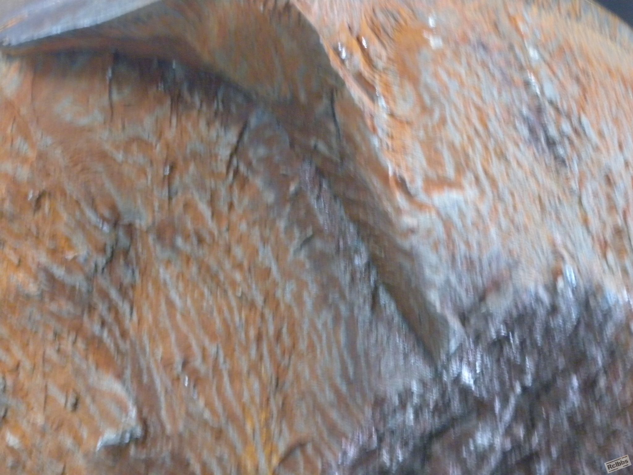

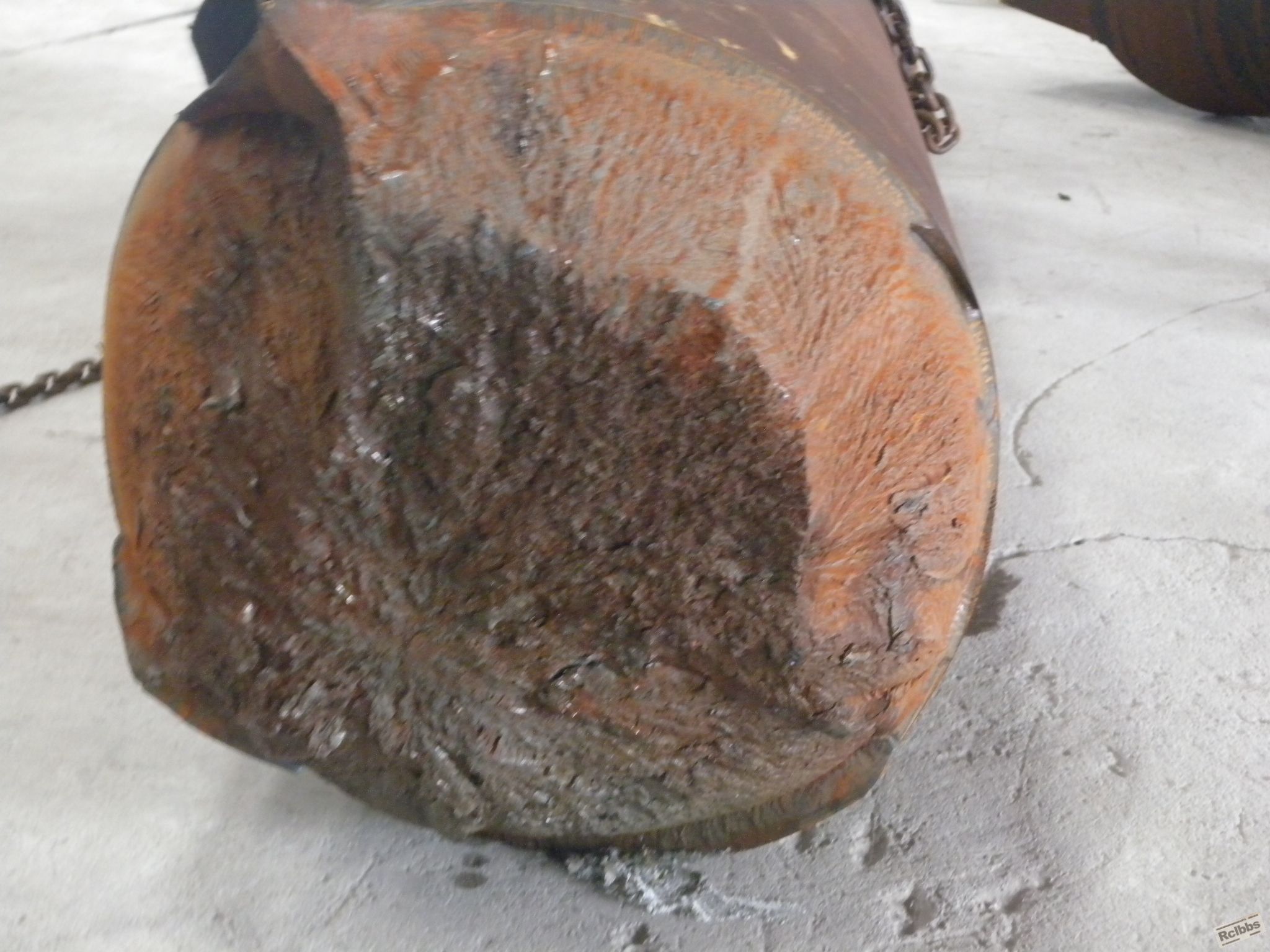

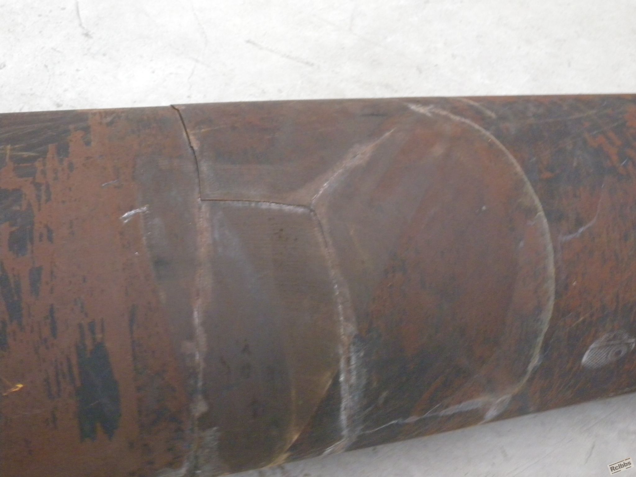

发表于 2012-11-26 15:28:52 | 显示全部楼层

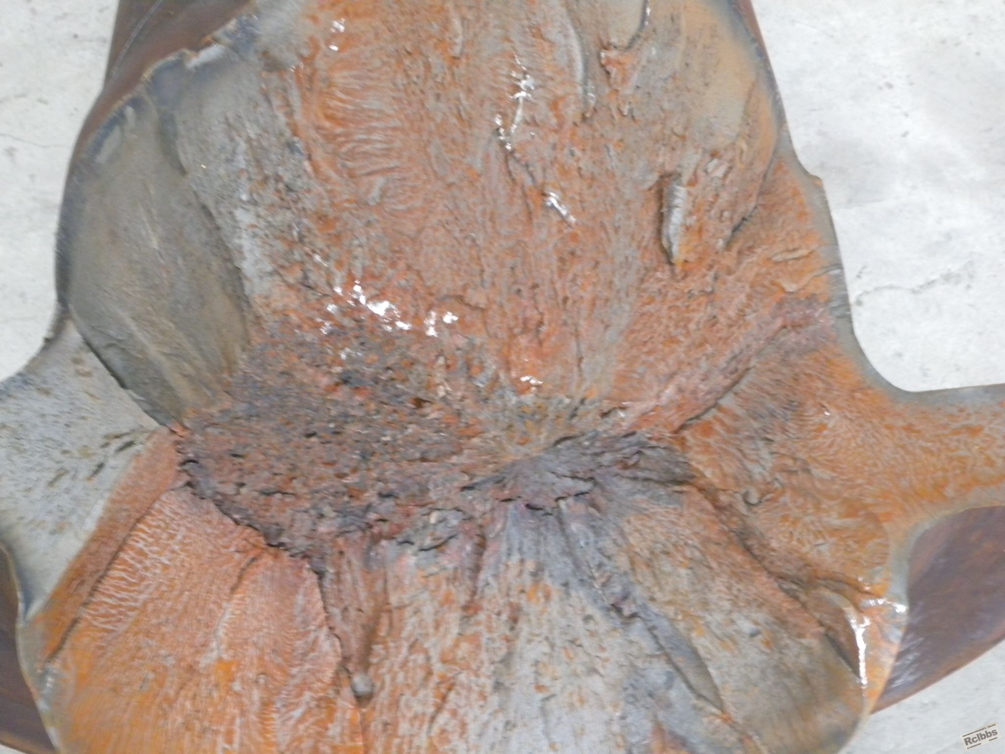

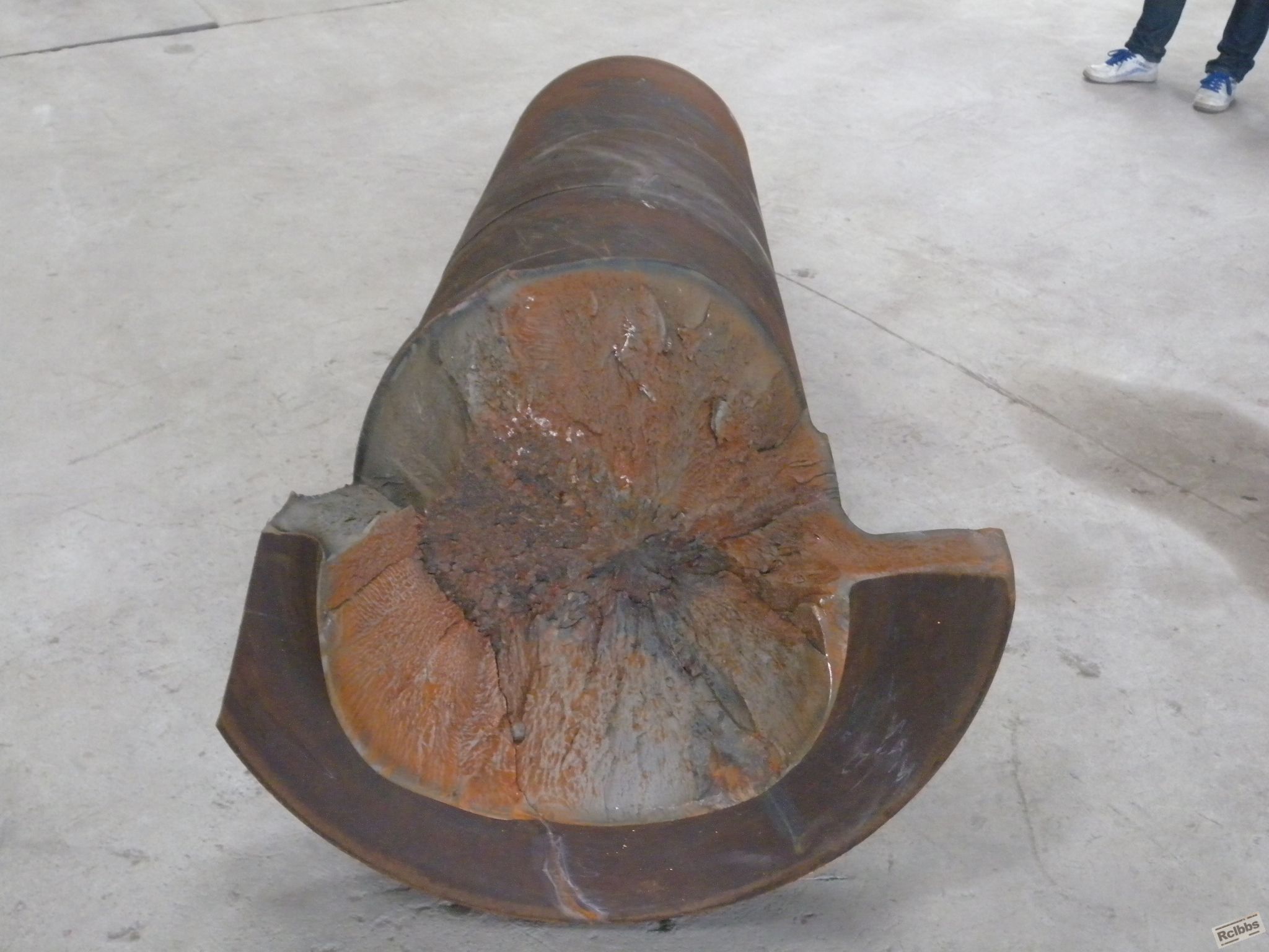

这个零件属于大轴类零件,不会淬透,所以不好用上述逻辑去分析。
这种开裂,可能性比较大的是热应力导致的开裂。外冷内热,当心部欲降温收缩时,由于表面已经淬成塑性很差的马氏体,阻碍心部收缩,于是心部受拉应力,这种拉应力受力最大处为截面几何中心。只有当周边有冶金或锻造缺陷时,裂纹源的位置才会有所偏差。
目测楼主的零件裂的比较在中心,而且裂纹不仅仅是断面那一处。
个人观点:淬火开裂。
另外,对于如此大的零件,如果在心部去查原材料的缺陷,我认为总会有那么一点,但要充分识别其是否是导致开裂的主因。等待楼主分析的后续。

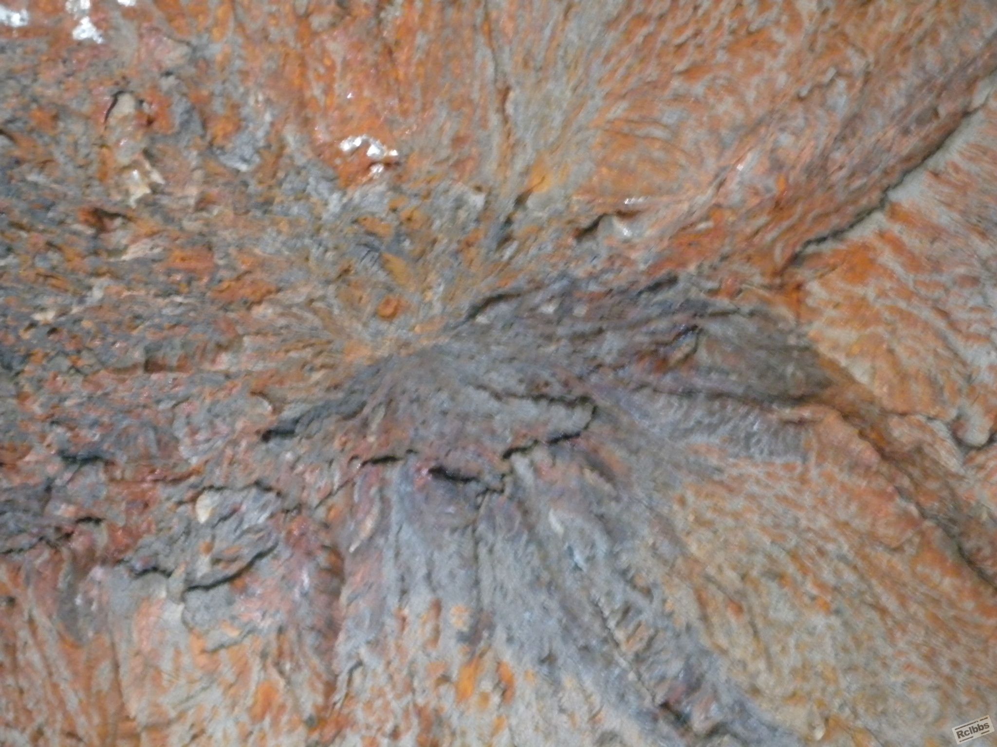

发表于 2012-11-26 14:46:26 | 显示全部楼层

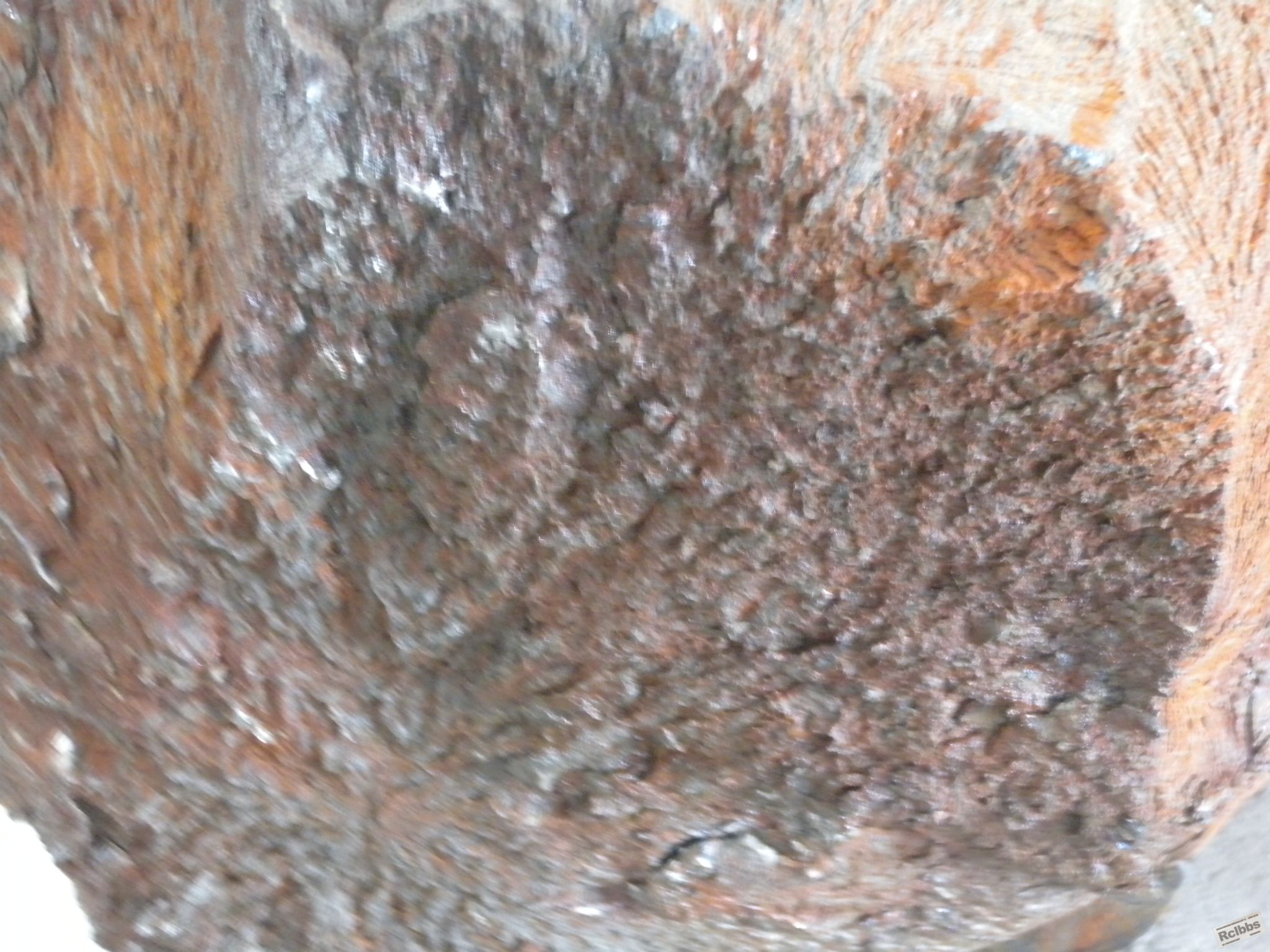

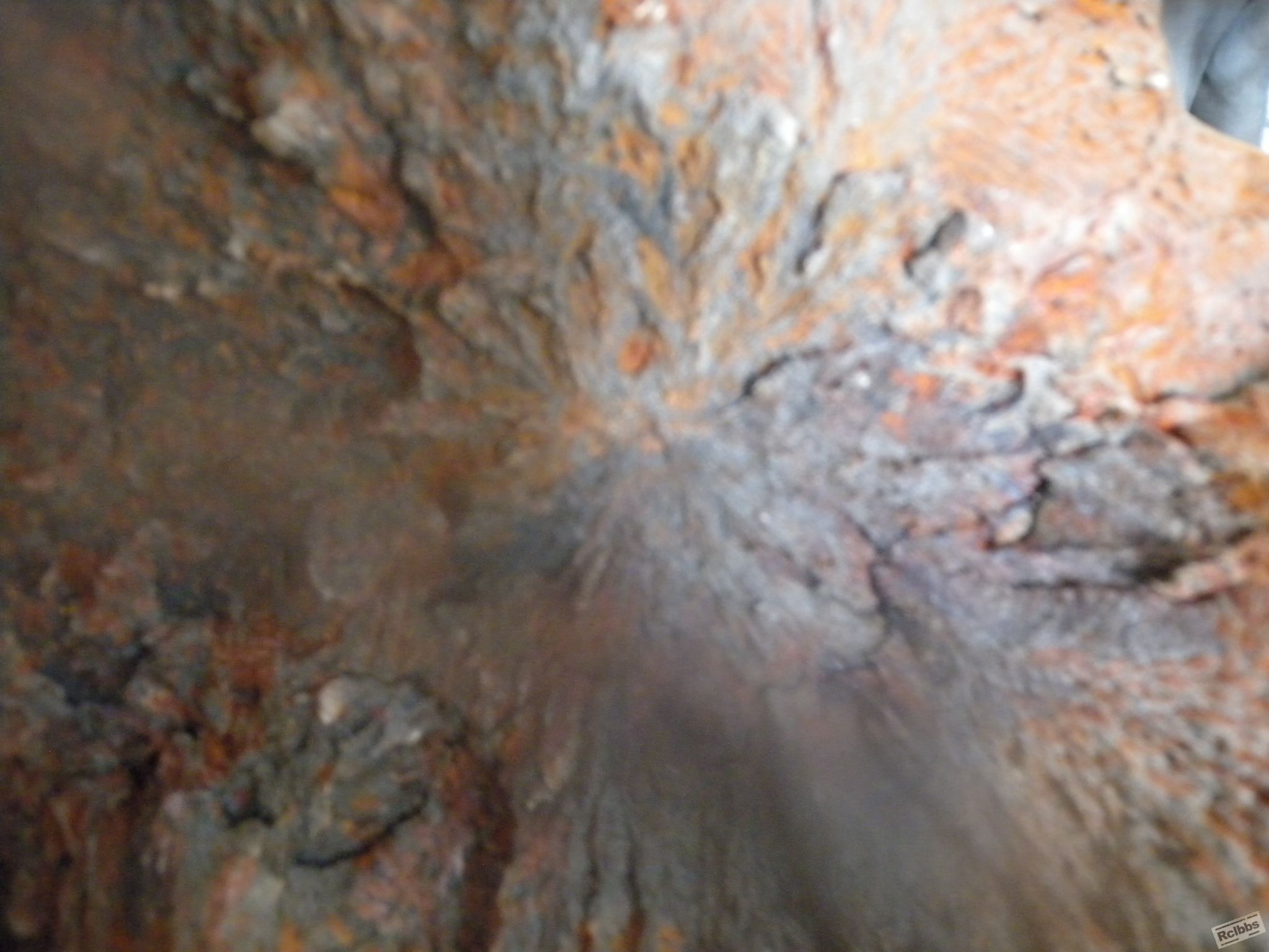

心部开始,冷腐检查材料,

发表于 2012-11-26 13:31:11 | 显示全部楼层
锻件组织有问题,心部锁孔或者夹渣(进一步检测)。
在油中发生马氏体转变,17分钟后从淬火介质吊出,此时马氏体转变应该进行到50%左右,零件温度应该还有250摄氏度。此时的淬火组织应力最大,开裂。

发表于 2012-11-26 13:17:43 | 显示全部楼层
我感觉裂纹是从心部开始的,是不是原材料有问题

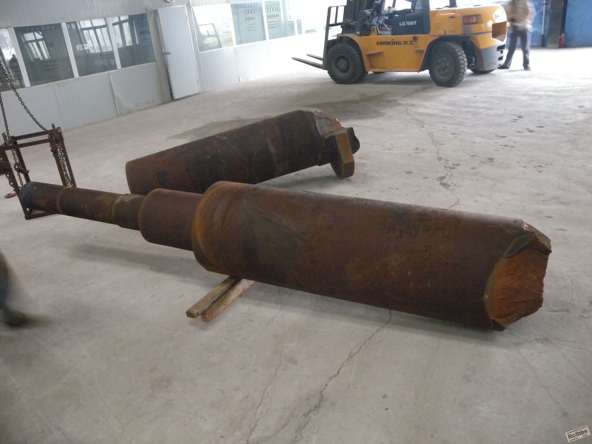

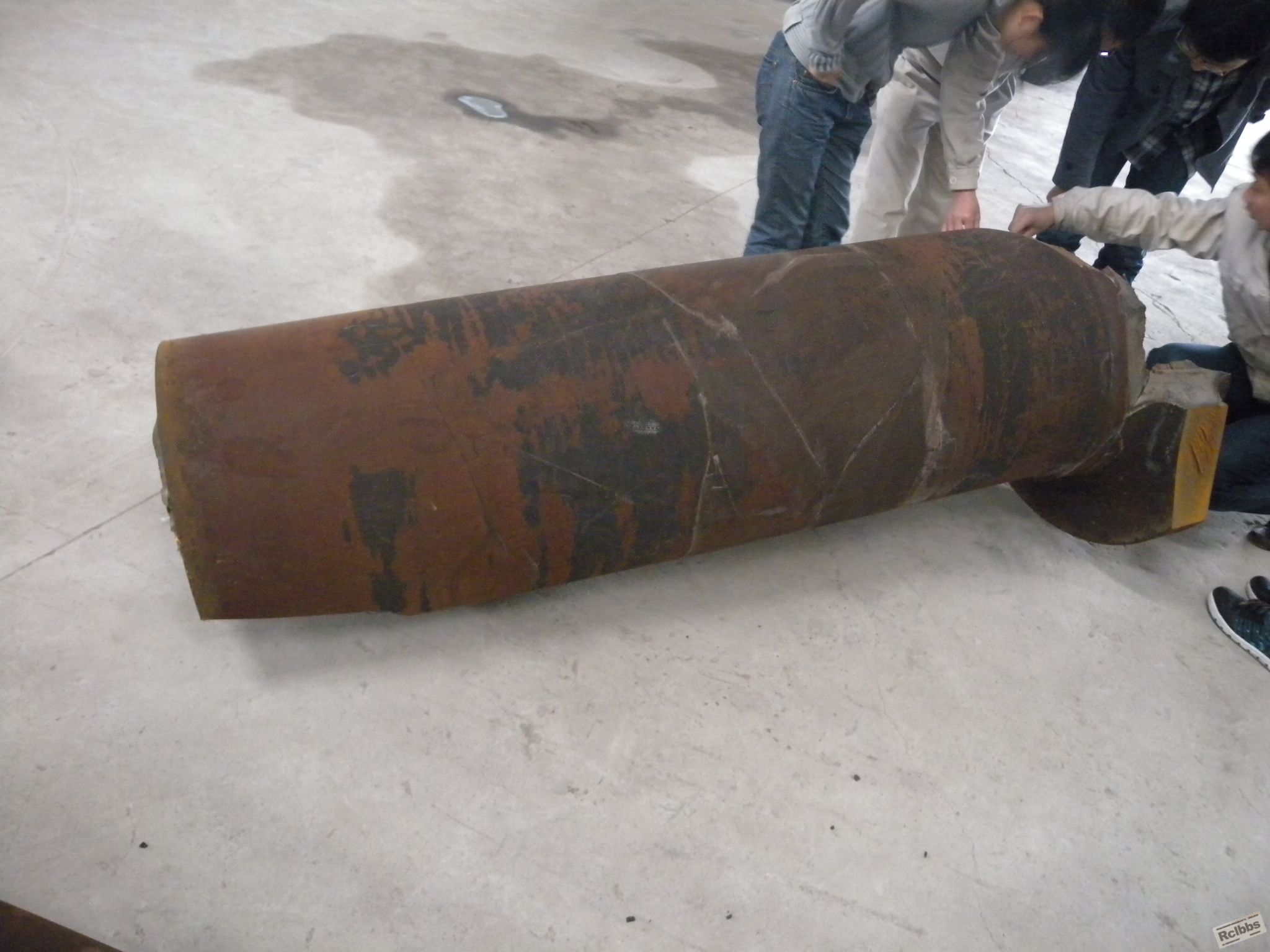

 楼主| 发表于 2012-11-26 12:37:39 | 显示全部楼层 |阅读模式
     此工件材质为42CrMoA,锻后粗车调质(水基介质),工件最大直径550(断裂处),淬火温度840,出炉后空冷1-2分钟进入淬火槽搅拌冷却,设定冷却时间为26分钟。为降低淬火裂纹风险,工件冷却17分钟时吊出淬火槽自回火,此时工件断裂。产品取化学成分分析样时C=0.46。
