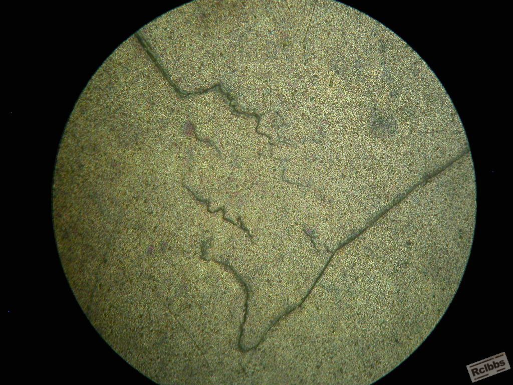

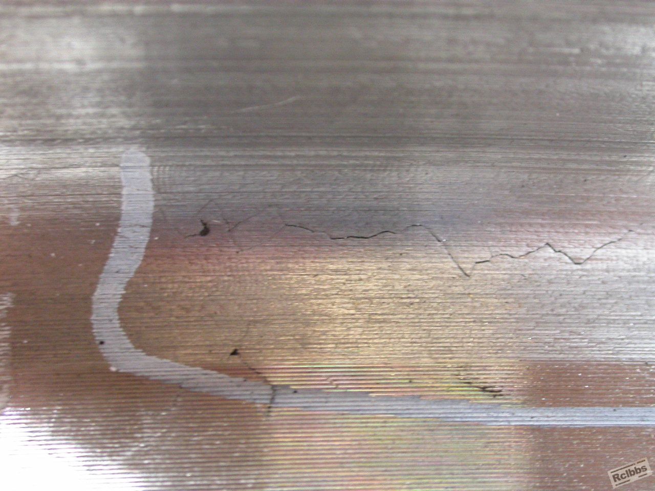

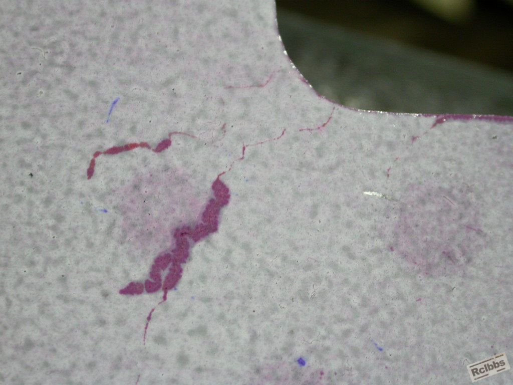

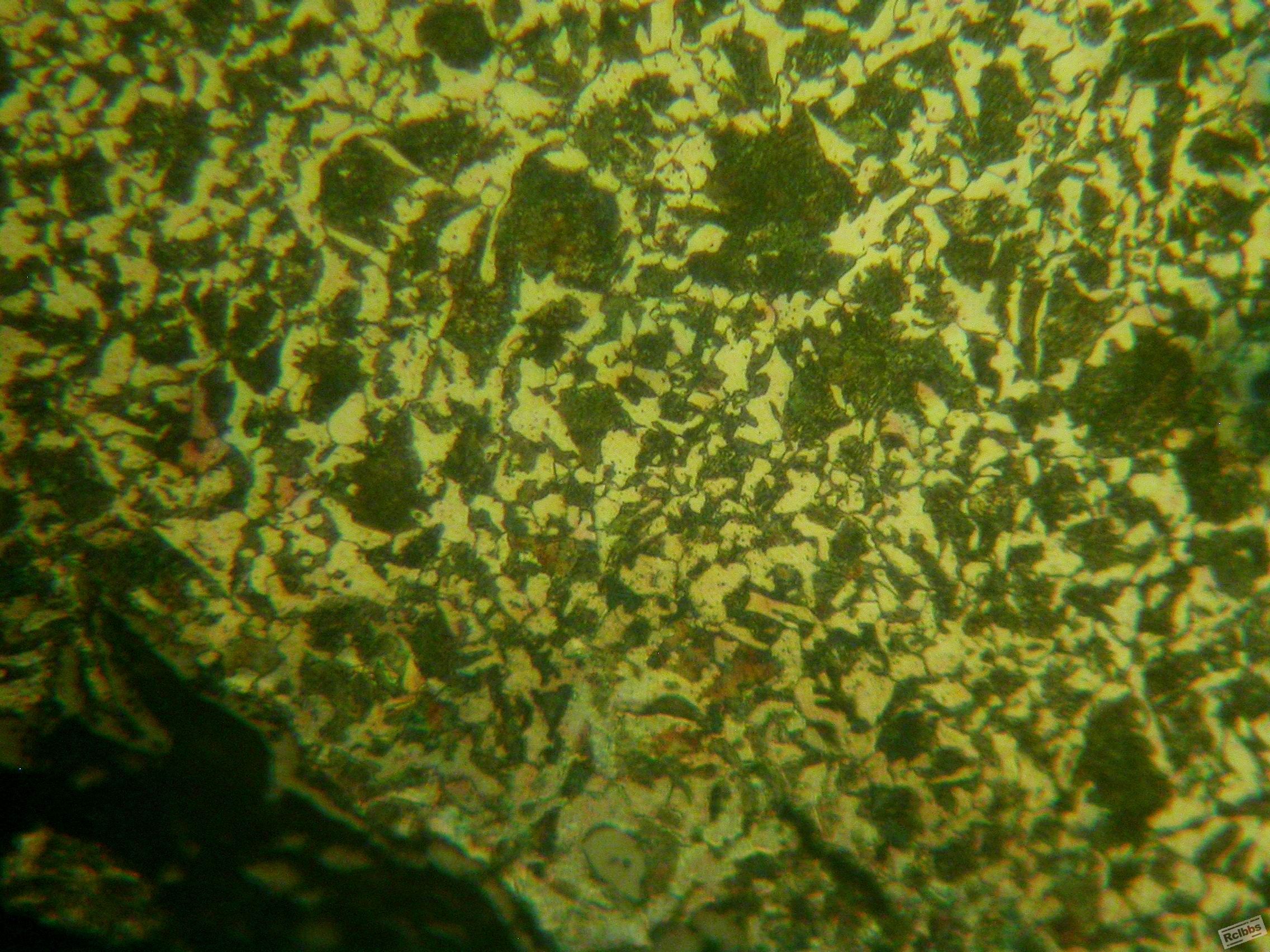

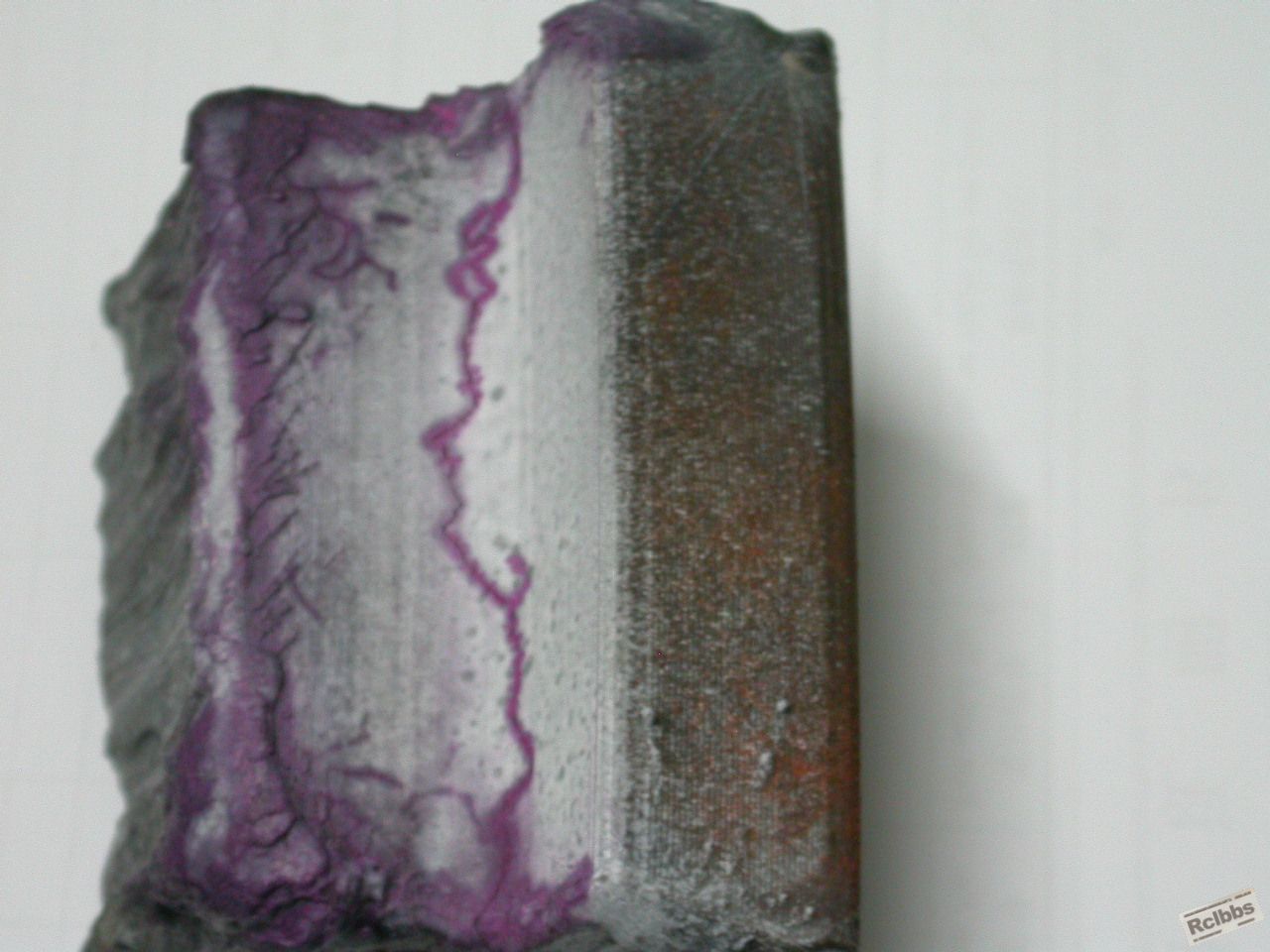

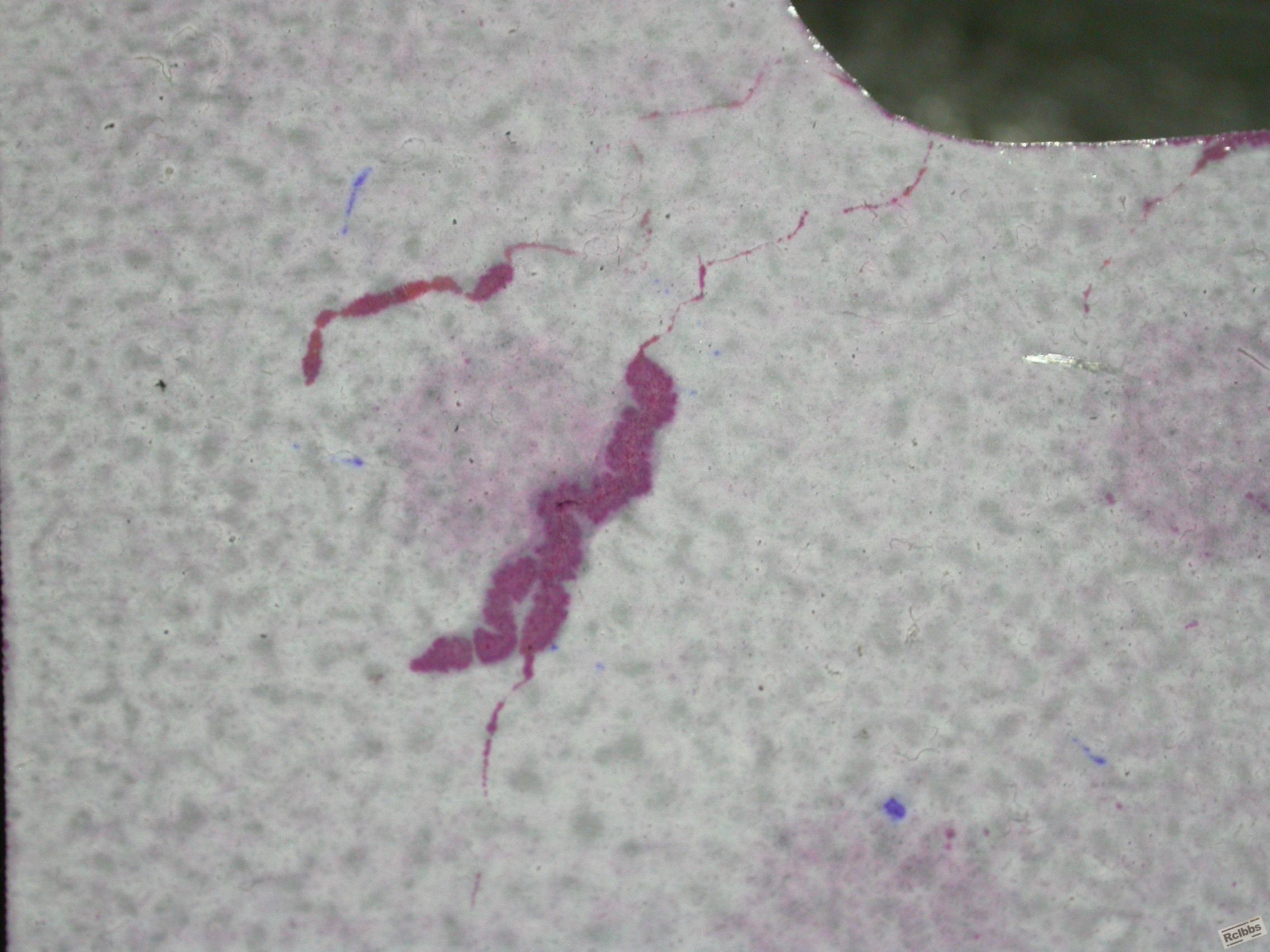

正好组织不够好,我倾向与应力裂纹。
应力裂纹应该是正火以后的,但是裂纹处有脱碳
发表于 2012-11-27 08:48:08 | 显示全部楼层
大家觉得从今想来看会是调质处理吗?z
签到天数: 270 天
发表于 2012-11-27 08:24:33 | 显示全部楼层
我觉得是淬火裂纹,原料裂纹的可能性不大!
发表于 2012-11-27 08:24:45 | 显示全部楼层
正好组织不够好,我倾向与应力裂纹。
签到天数: 24 天
发表于 2012-11-27 08:08:37 | 显示全部楼层
从组织看来,很可能是热应力造成的裂纹,有待再确认。
签到天数: 20 天
发表于 2012-11-27 07:45:37 | 显示全部楼层
这位专家想考大家什么呢?锻后正火对吧,对于这个裂纹,锻造裂纹和原材料裂纹,我更倾向于原材料裂纹。
这是抛光之后的裂纹

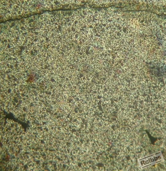

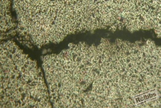

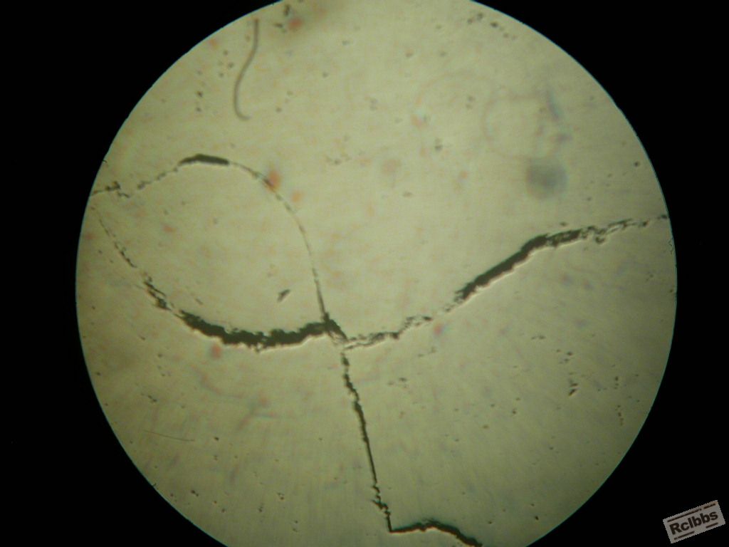

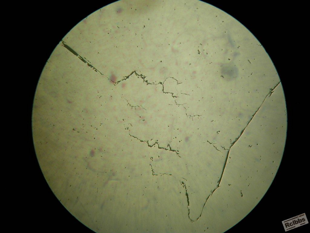

签到天数: 299 天
 楼主| 发表于 2012-11-27 06:53:53 | 显示全部楼层
这是其中一条裂纹的局部

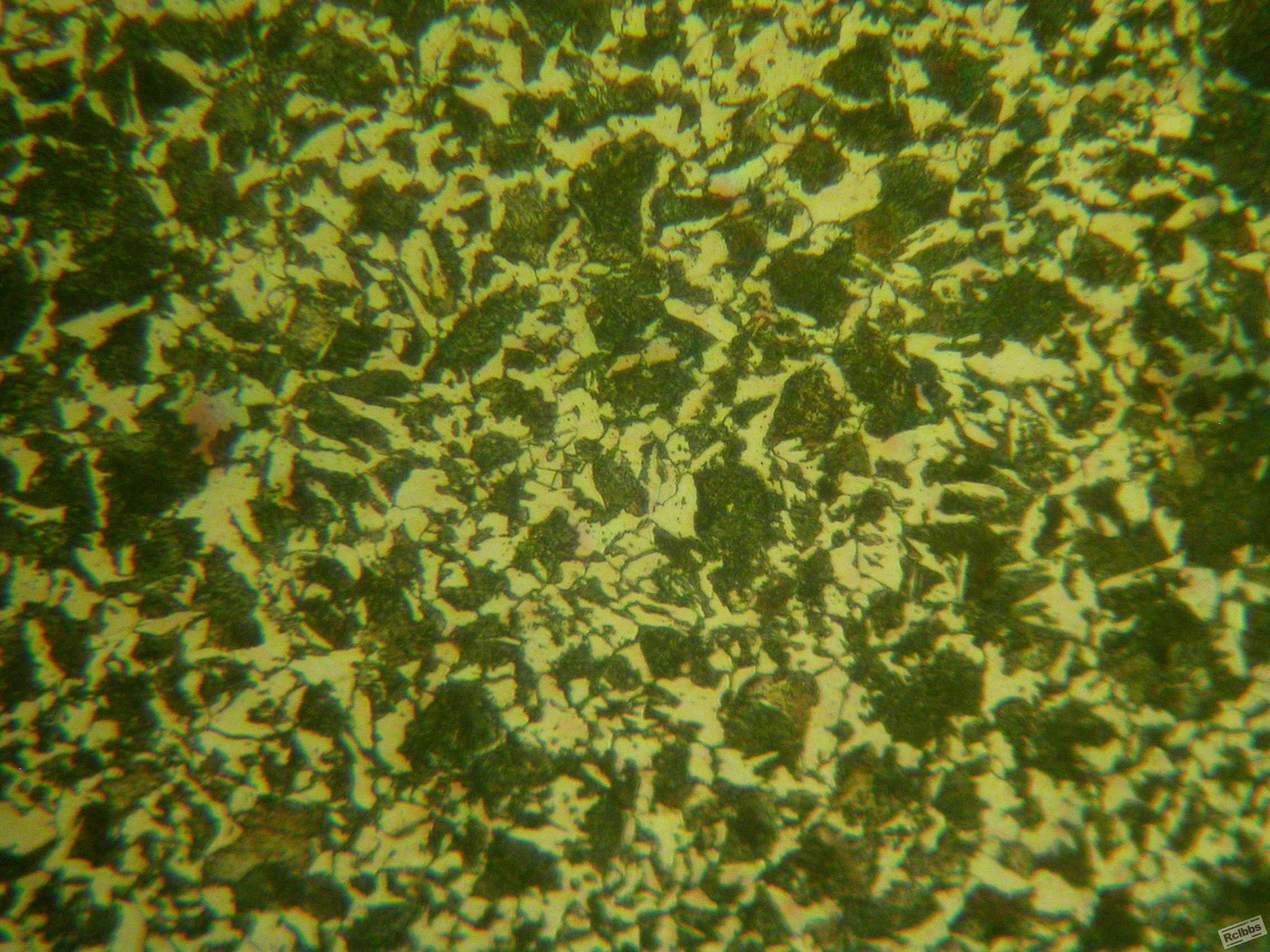

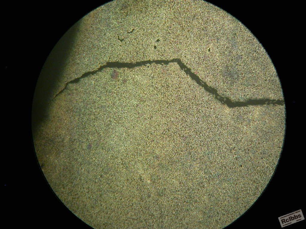

这是另一条裂纹局部
这是侵蚀之后的,40倍

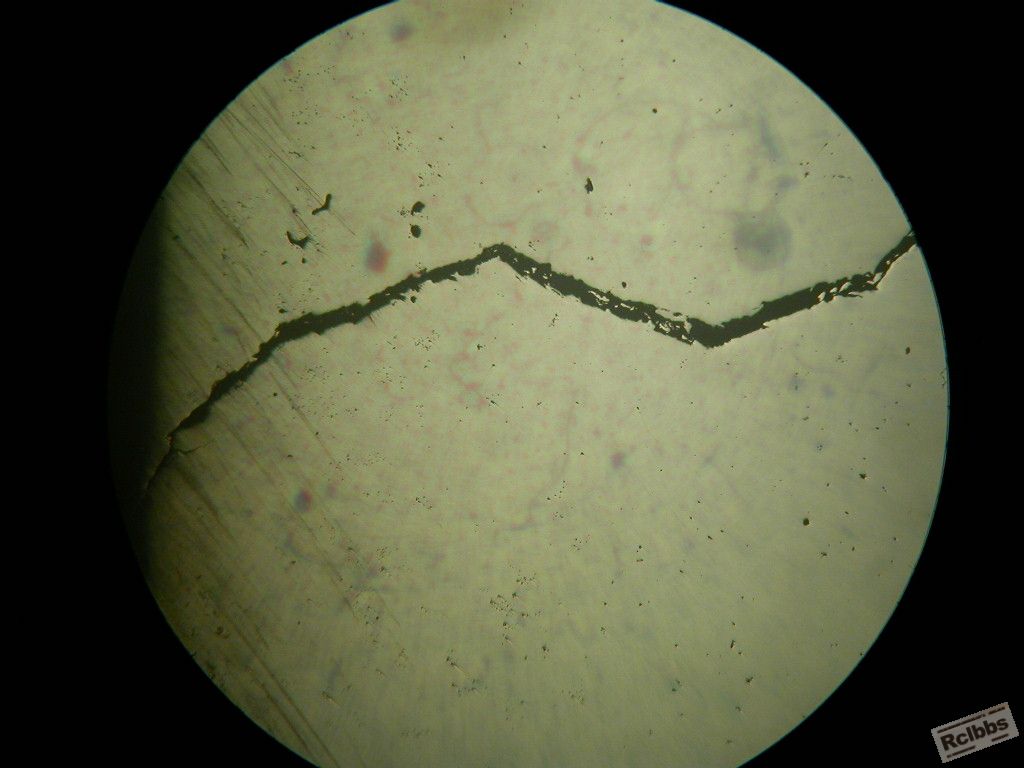

 楼主| 发表于 2012-11-27 07:01:55 | 显示全部楼层
100倍下裂纹局部

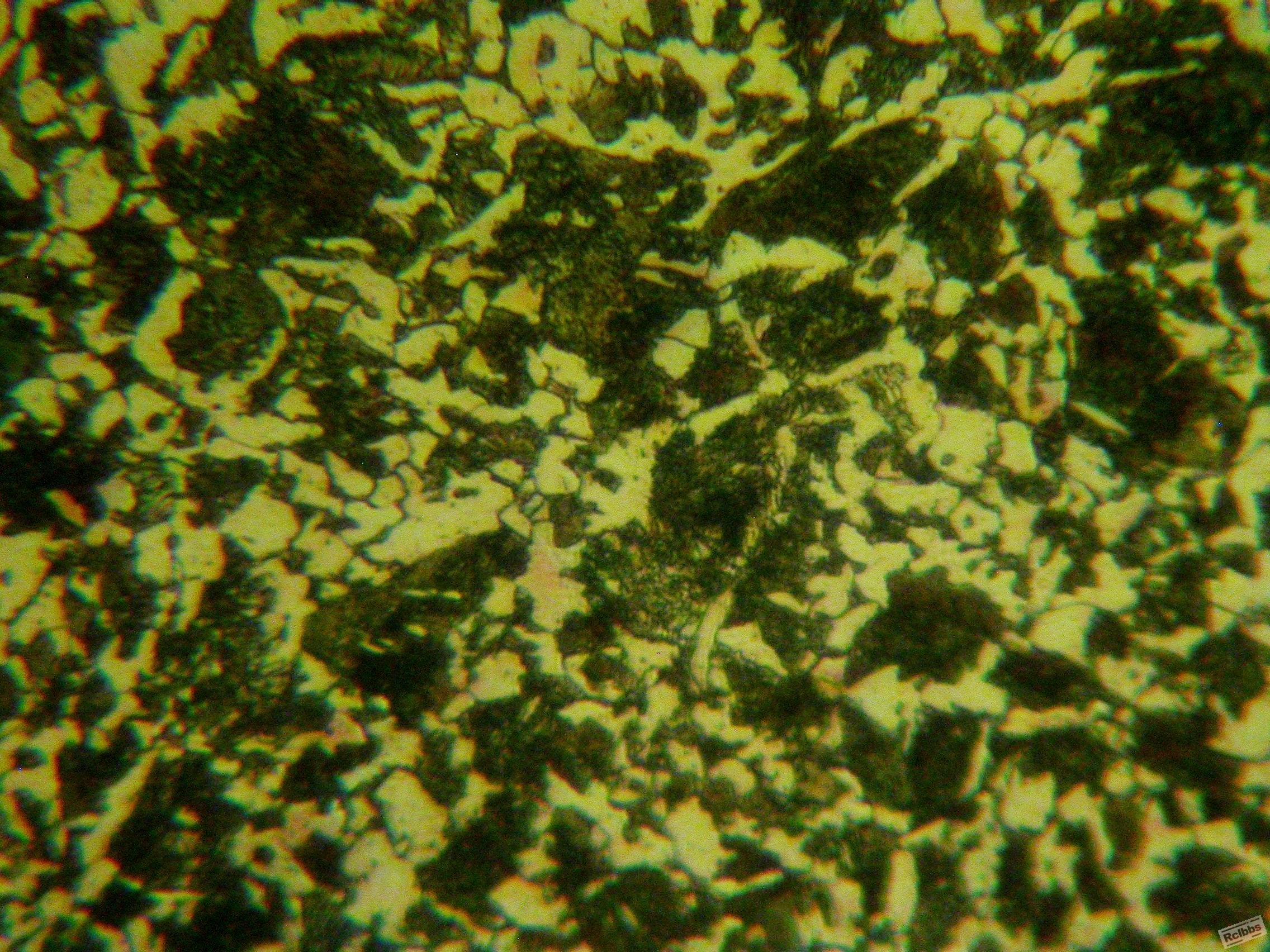

签到天数: 299 天
 楼主| 发表于 2012-11-27 07:04:58 | 显示全部楼层
500倍

ZG310-570的车轮,在热处理之后发现有裂纹,如下图
这是宏观裂纹

 楼主| 发表于 2012-11-27 06:46:37 | 显示全部楼层
这是深度方向解剖
