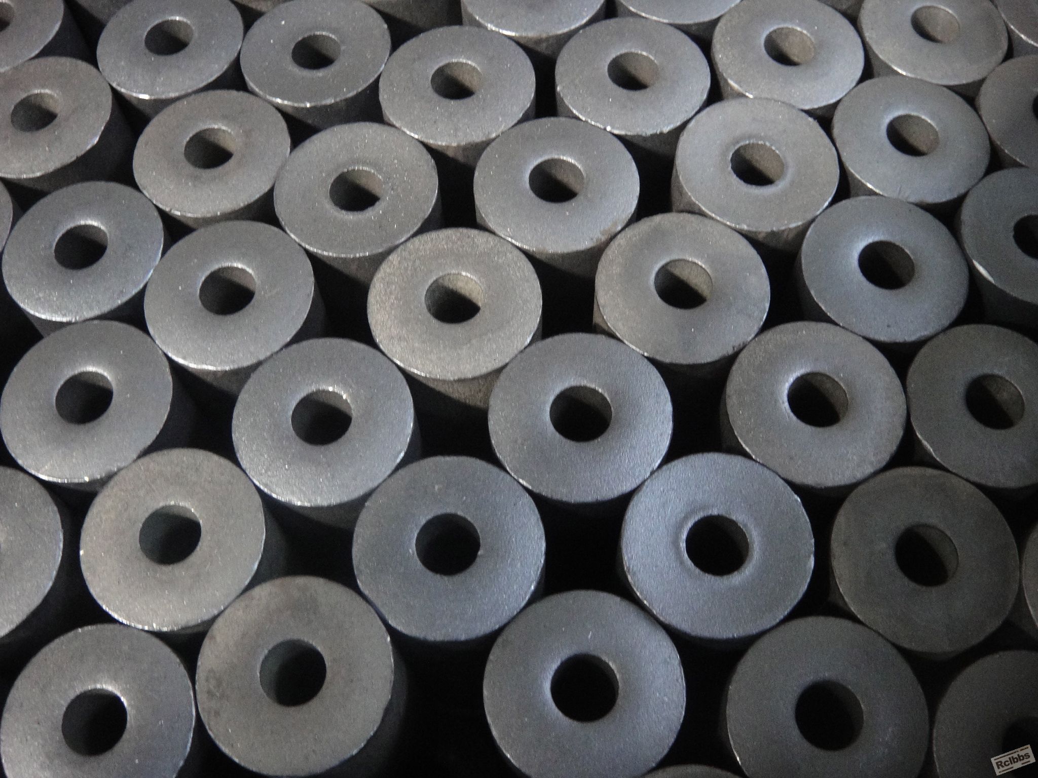

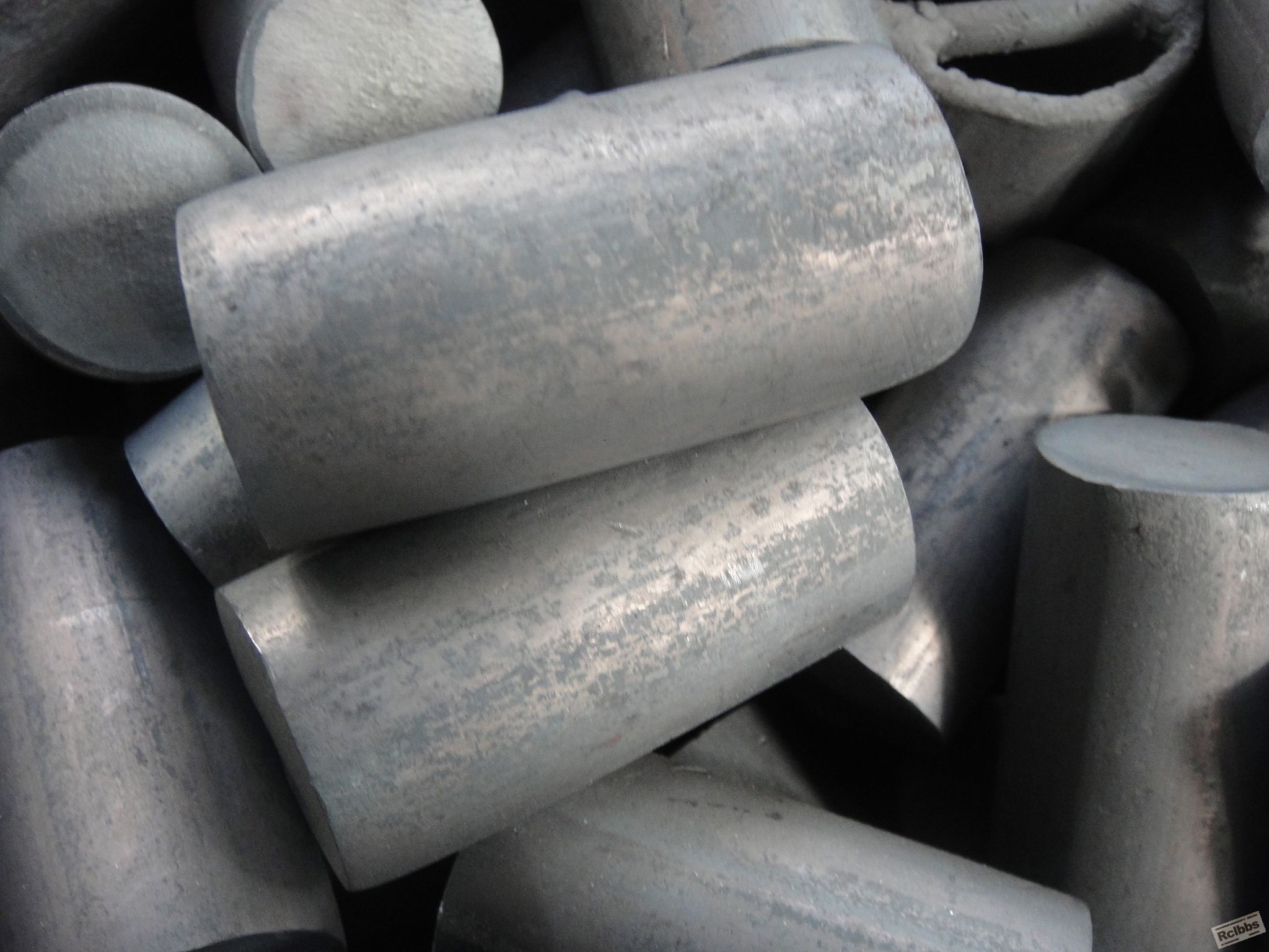

各位前辈,我这有个小问题自己不是很了解请教一下:
   我们工厂退火的材料出炉后颜色每次都不一样,如下列出两张照片供大家参考,想让大家告诉我:发生的原因?解决的办法?
   工艺说明:740℃保温3小时,680℃保温5小时
   退火材料:35号钢
  图片:
发表于 2012-11-27 10:38:28 | 显示全部楼层
是发蓝的吧,升温有水蒸汽引起的@!
发表于 2012-11-27 10:40:17 | 显示全部楼层
bee 发表于 2012-11-27 10:38
是发蓝的吧,升温有水蒸汽引起的@!
发红,和铁锈颜色是表面氧化.
发表于 2012-11-27 10:42:14 | 显示全部楼层
bee 发表于 2012-11-27 10:40
发红,和铁锈颜色是表面氧化.
把磷化膜层干燥后退火基本解决问题
