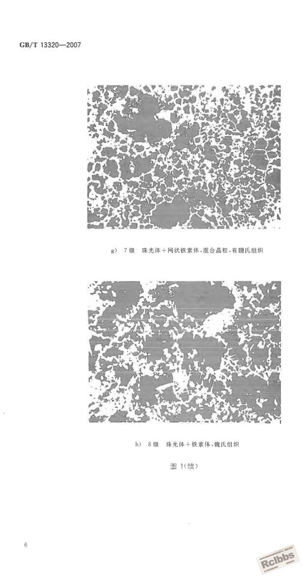

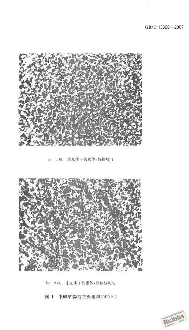

  亚共析钢以正火作为预备热处理通常得到平衡组织,即铁素体与珠光体。正火冷却时形成的铁素体晶粒将珠光体隔离,两相均匀分布,没有大面积珠光体或贝氏体区,为再次加热奥氏体化能获得相对细小均匀的奥氏体晶粒,我认为正火对调质的贡献是在这里。下面是摘自标准两幅图,哪种正火可以得到好的调质组织?看看就知道了:
上面图中组织如果实施加热珠光体区域先形成奥氏体,最后溶解铁素体,只要温度合理奥氏体晶粒是不会粗大的。
再看看这里:
这种组织加热前景是:不等完全奥氏体化粗晶粒将已形成调质组织好不了。
