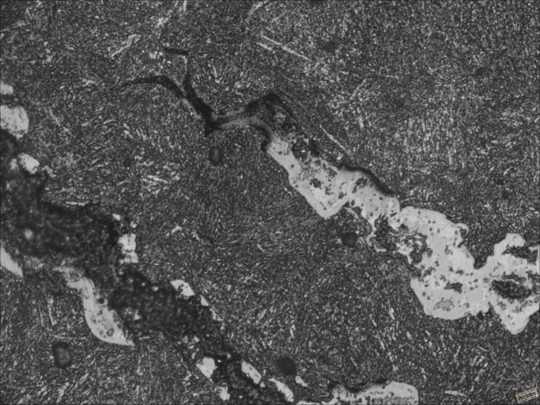

老师批评的很中肯,这个件是我导师接的项目由我出文章,您也应该了解在学校这种地方想做点事情外在条件比较多,腐蚀液居然还是借来的,拍的金相图说实话我现在都不知道哪个是400,哪个是100的。如果老师不介意可以用qq。这个帖子发的慢。催下周前出搞,可还有太多不明白之处。

柴油机连杆 你的呢,可否发一点照片或裂纹形态照片出来,让大家为你出谋划策?
做活塞件,

老师您好,你们做的是什么件啊?我这面在做一个42CRMO4的锻钢件,生产每批总有10%的裂纹废品。我就怀疑是不是应为锻后到热处理段温度没有控制好的原因。没有任何温度测控设备。锻后就送传送带。
