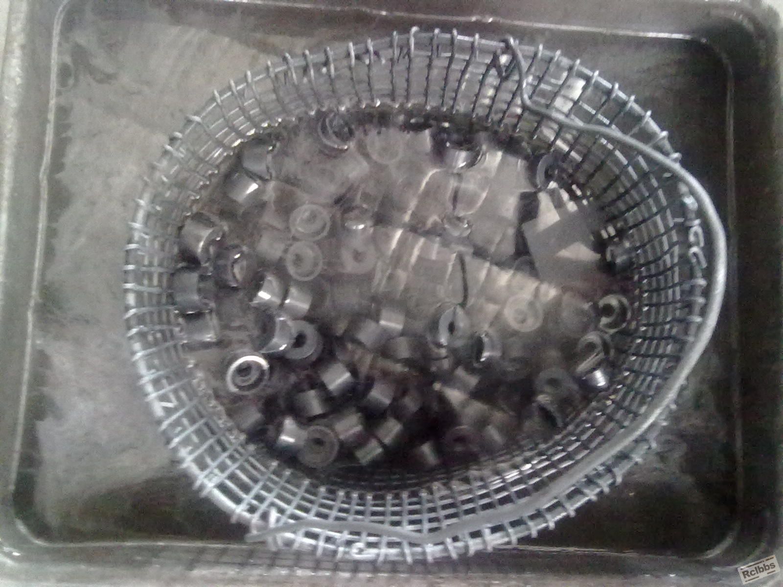

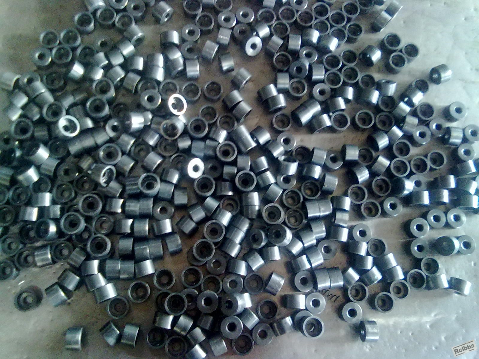

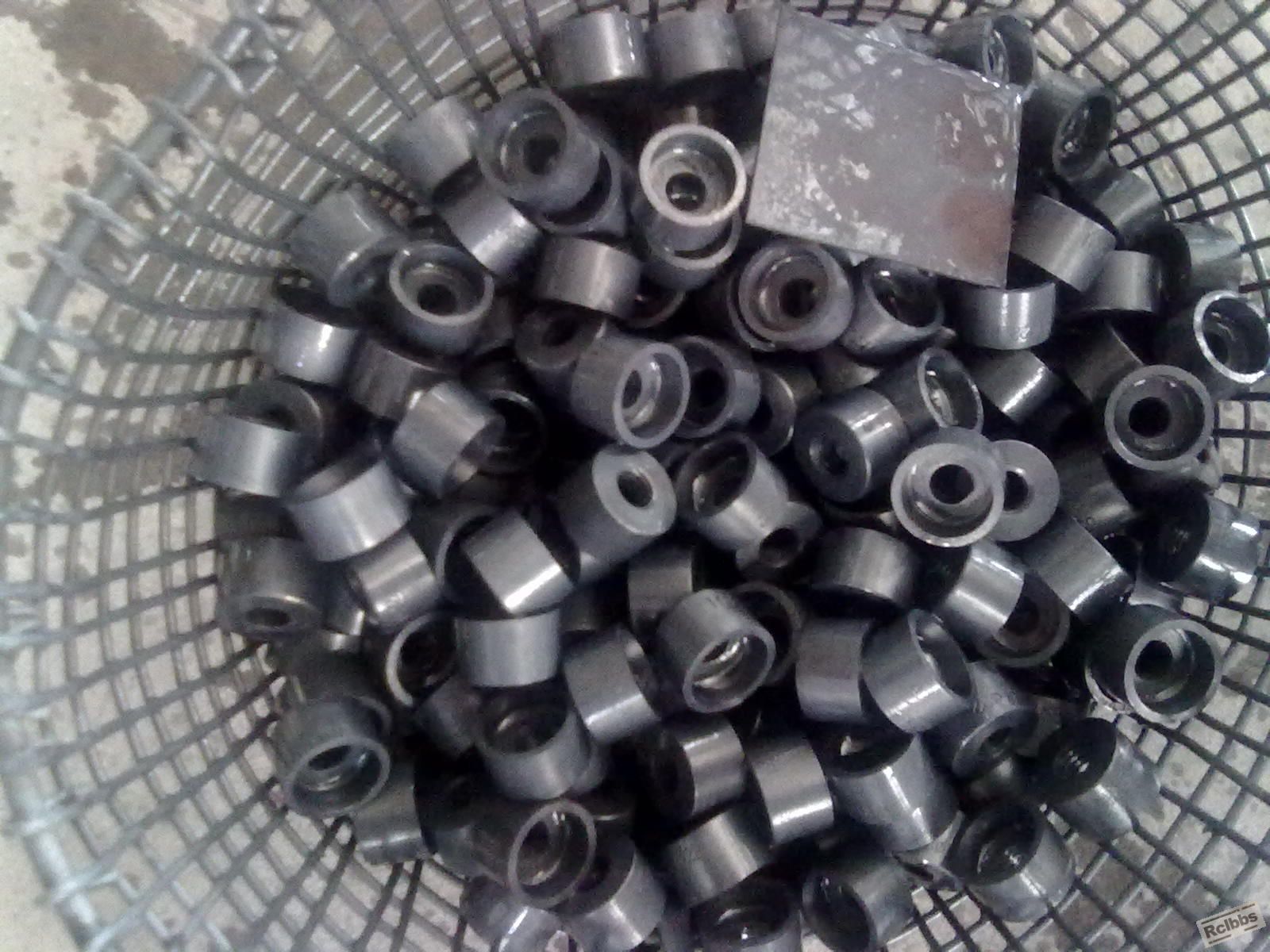

 楼主| 发表于 2012-12-5 15:55:41 | 显示全部楼层
第一个图片是冷却好后倒出来检查看看有没有开裂,没有发现一个开裂。
第二个图片是550度出炉,放在自来水里冷却。
第三个图片是冷却后拿出来了
重量在20斤左右,冷却时间一分钟左右,产品个数在450个左右。
