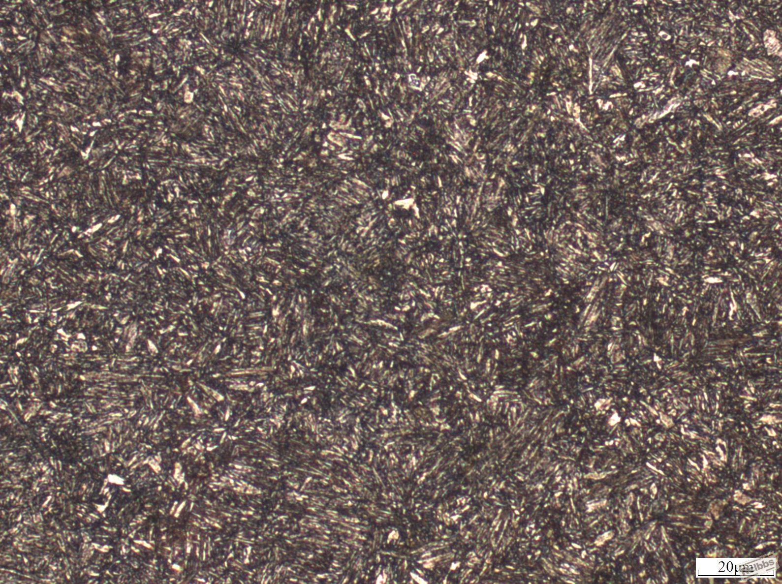

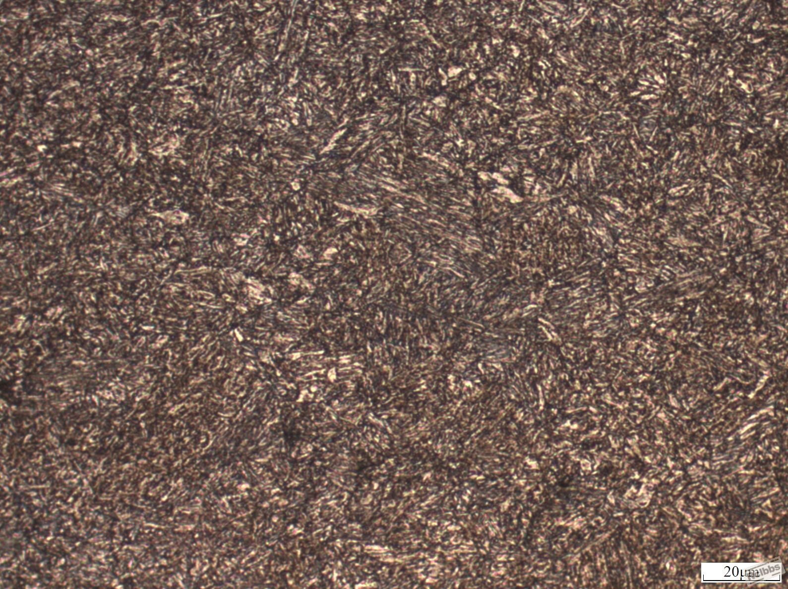

 楼主| 发表于 2012-11-29 15:33:23 | 显示全部楼层
binyuanhong 发表于 2012-11-29 15:24
这个肯定是回火索氏体,回火索氏体是高温回火的产物,回火托氏体是中温回火的产物,回火马氏体是低温回火的 ...
谢谢!问题已经解决了。分辨回火马氏体和回火索氏体的关键在于识别马氏体上的颗粒碳化物。回火马氏体和回火索氏体从形态上来分确实很容易混。(如果不知道硬度的话)

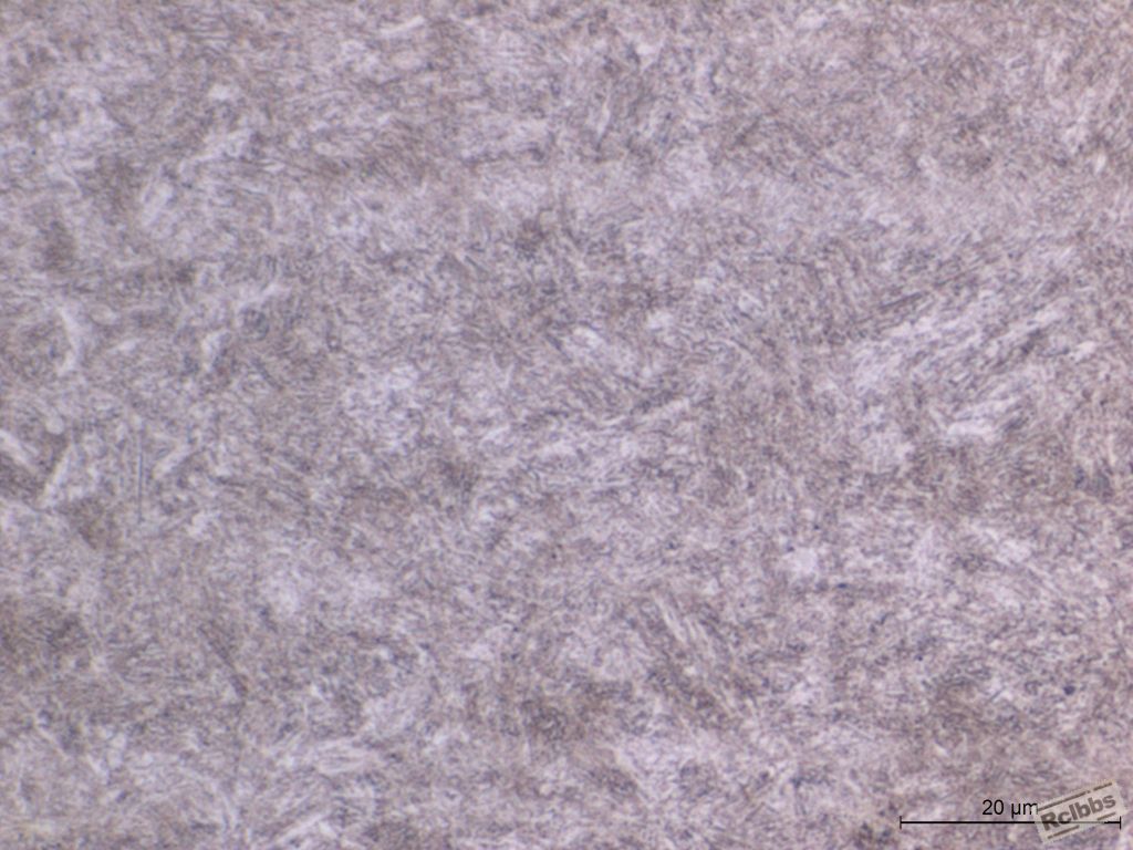

发表于 2012-11-29 15:24:17 | 显示全部楼层
这个肯定是回火索氏体,回火索氏体是高温回火的产物,回火托氏体是中温回火的产物,回火马氏体是低温回火的产物。这个可以根据回火温度来确定了,如果不知道的话就只能打硬度咯。回火索氏体硬度较低,回火马氏体硬度很高的,有60HRC左右。你的38HRC肯定就是回火索氏体。
我这有30CrMo的200℃回火马氏体组织,你可以参考一下。

发表于 2012-11-29 13:51:24 | 显示全部楼层
    LZ要是感兴趣的话,不妨就用40CrMo材料,做一个试验,共做4个试样,分别为:淬火态、淬火低回态、淬火中回态、淬火高回态。用同样温度加热,同样淬火。然后,分别制样后,一同浸入腐蚀剂,又一同出腐蚀剂清洗吹干后,观察。会发现明显的差别。
    如果,仅看金相照片,而不知道金相试样如何来的,有时,金相判断确实会发生误判。还是美国人比较笼统,将淬火后回过火的组织统统称为“回火马氏体”。而我国,是按苏联人的做法,分得细一点,有回火马氏体、回火屈氏体、回火索氏体。在组织形态来看,没什么太大差别,差别根本在于,淬火后马氏体原固溶的碳原子,随回火温度由低及高,与合金Cr、Mo结合,形成碳化物的析出量由少及多而已,同时,原马氏体由于碳和合金元素的减少,晶体结构不在坚固,容易变形,宏观来看,材料硬度下降,强度降低而韧性增强。

发表于 2012-11-29 12:35:24 | 显示全部楼层
是回火索氏体,从硬度上也能看出来。40CrMo如果是马氏体的话,硬度至少也得上50度以上了。38HRC刚好是这个材料的高温回火后的硬度
 楼主| 发表于 2012-11-29 12:10:55 | 显示全部楼层 |阅读模式
各位前辈帮我看看,这两张照片组织到底是回火马氏体还是回火索氏体。现在有点吃不太准。材料40CrMo,硬度38HRC。
